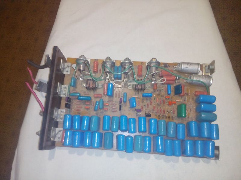

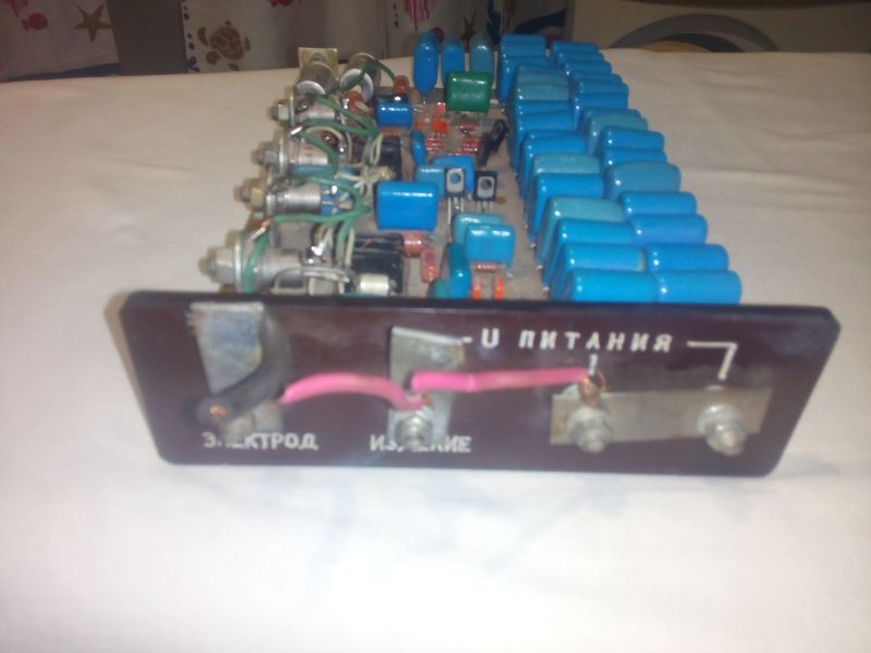

На лицевой стороне 4 контакта, первый подписан "электрод", второй "изделие", третий отмечен "I" ,четвёртый не отмечен. Скорее всего питание переменка, возможно после понижающего трансформатора.
Между втором и четвёртым подпись "U питание", полярность не отмечено. третий и четвёртый соединён перемычкой.
Первый контакт идёт с тиристоров, второй общий, третий с одной группы конденсаторов, четвёртый со второй группы.
Управление питается с контактов 2 и 3-4 через диодный мост.
намекает на какойто обработчик изделий :lol: , электроэррозионка?

Всё возможно коллеги предположили от микросварки до гальваники.
