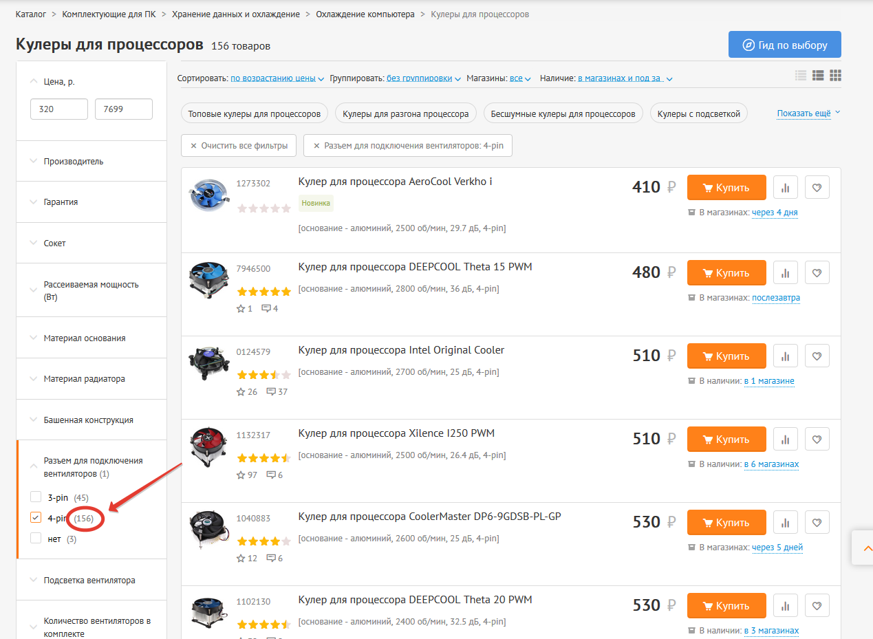

Да, как ни странно выбор небольшой до сих пор.
DNS :
2018-11-20_23-09-59.png [116.59 KiB]
Их даже больше чем 3-ёх пиновых :)))
Может Вы где-то не там смотрите ? :dont_know:

На самом деле действительно "крутых" вентиляторов в 4-pin исполнении очень мало, вот и приходится порою городить переходники. :roll:
