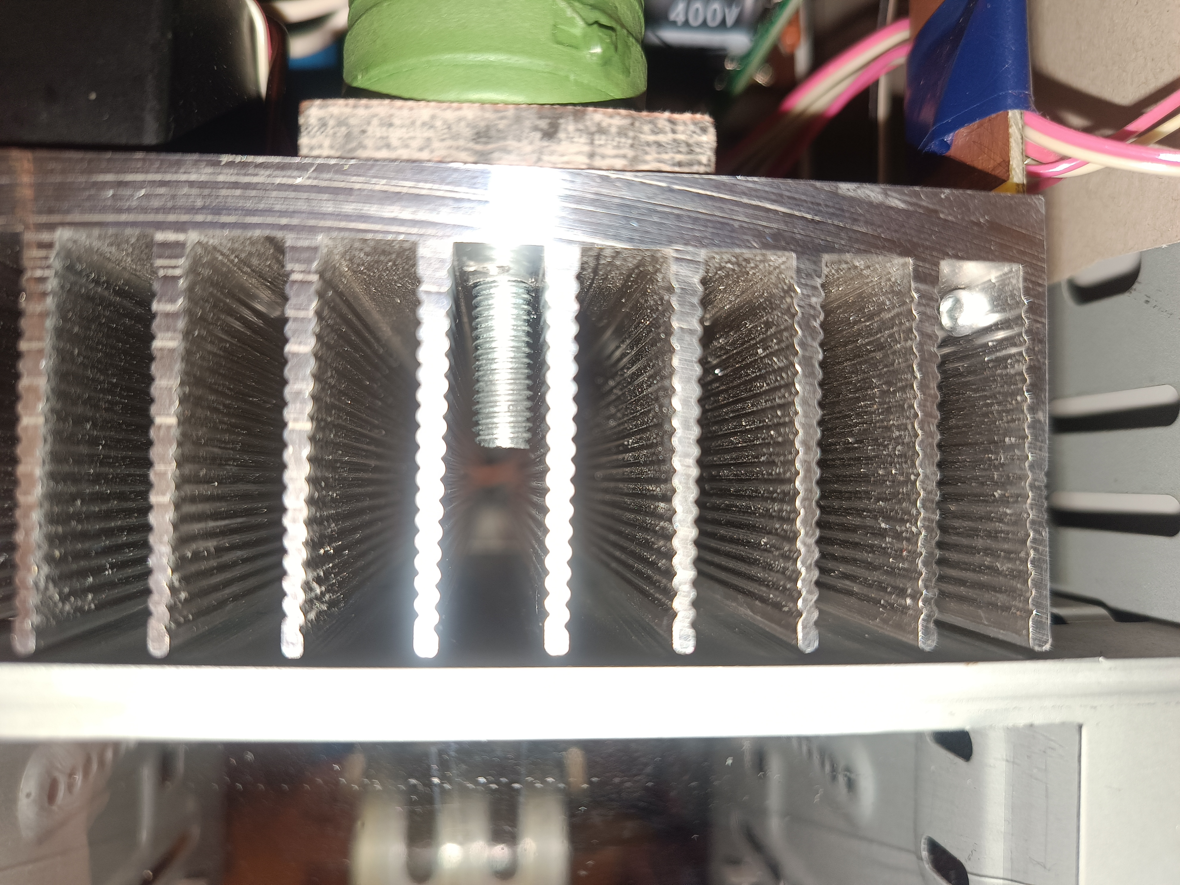

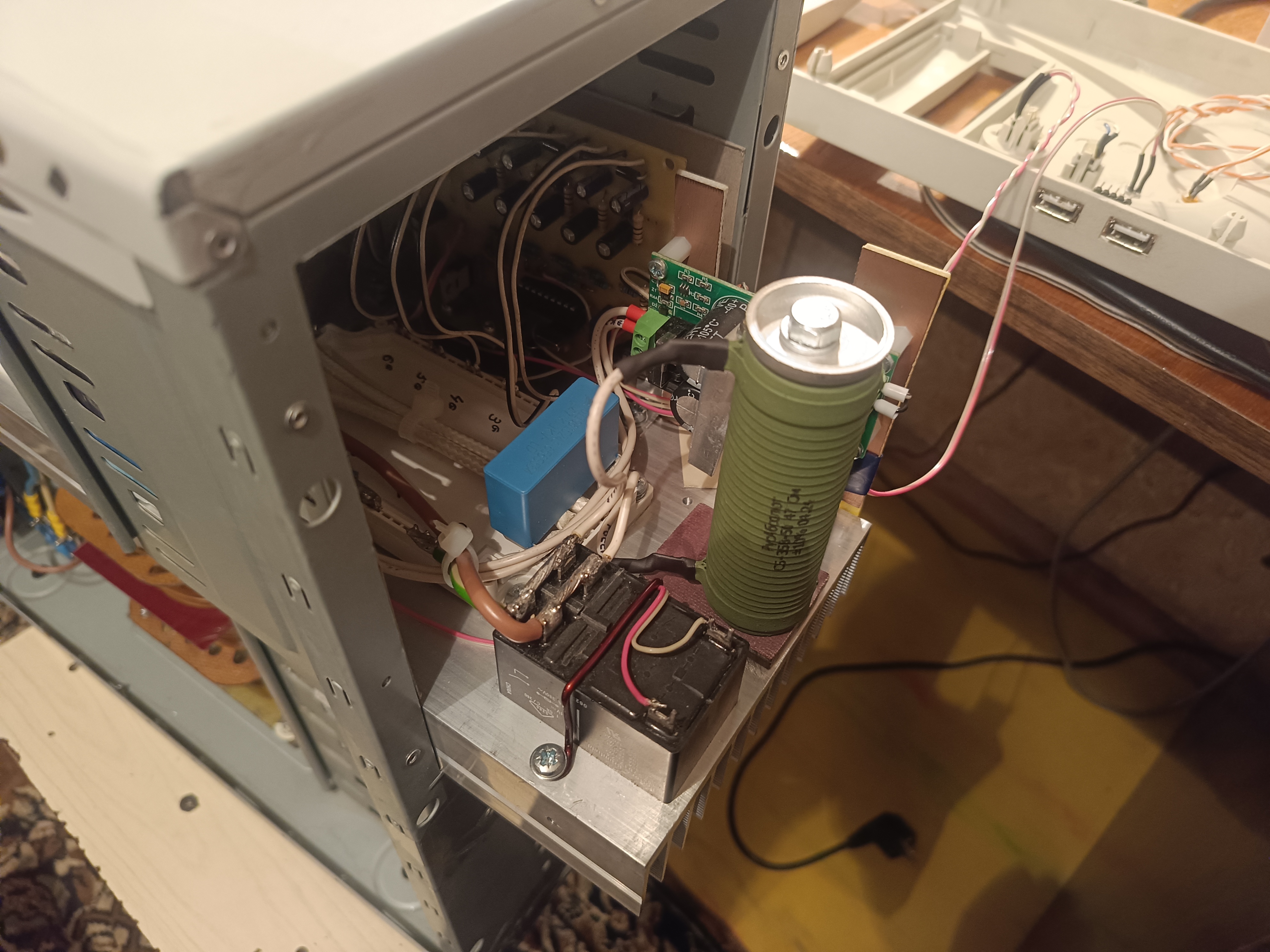

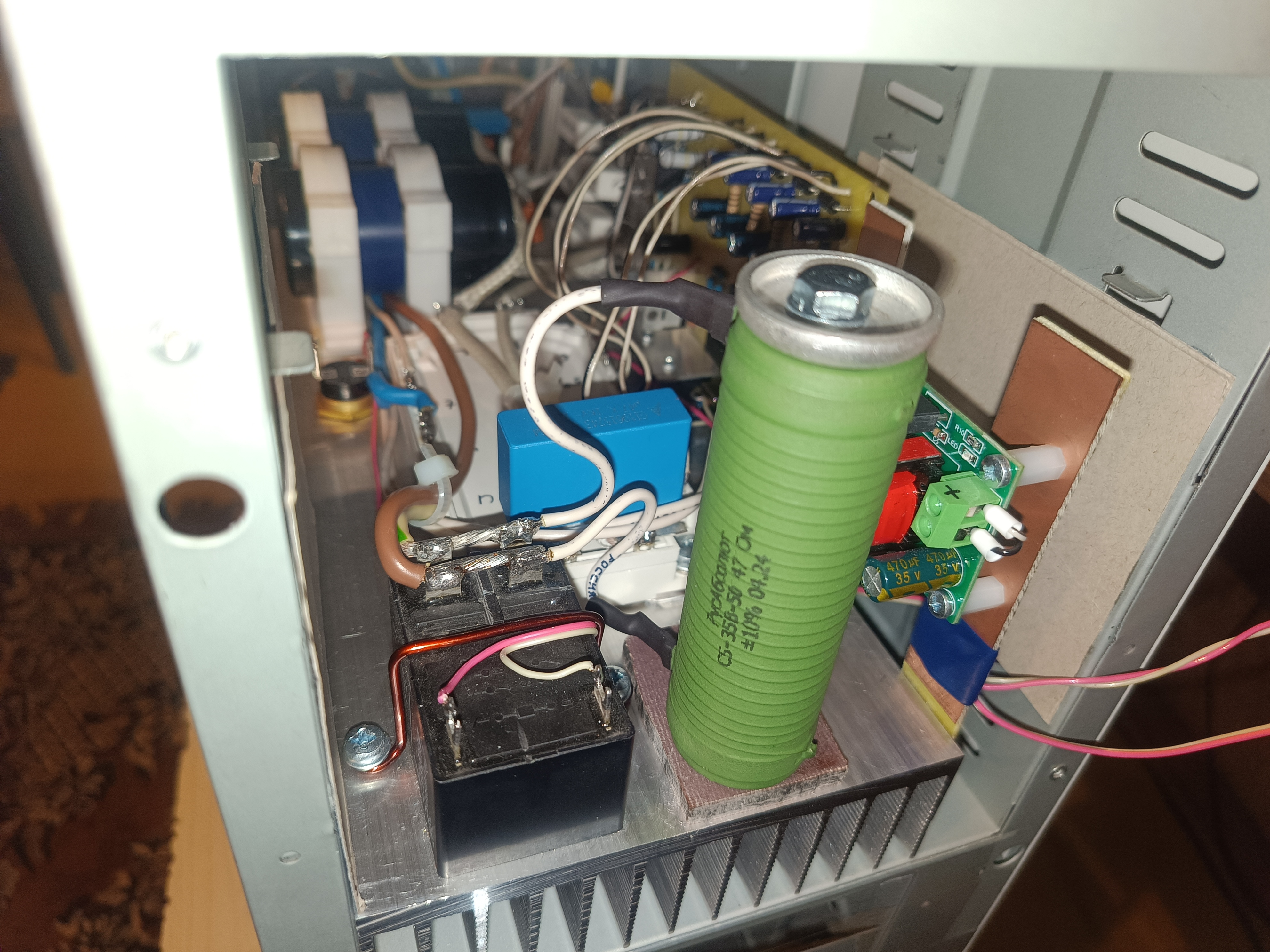

Поставил таки в шестисотый Бульдюк мощный резистор на предзаряд, алюминиевые по даташиту будут на грани, если больше 1500мкФ заряжать, да и вообще не внушают доверия. Этот лучше себя чувствует при большом кратковременном импульсе мощности.
У меня еще параллельно такому резистору лампочка стоит на 15Вт с холодильника. Для визуального эффекту, наглядно так скать)
