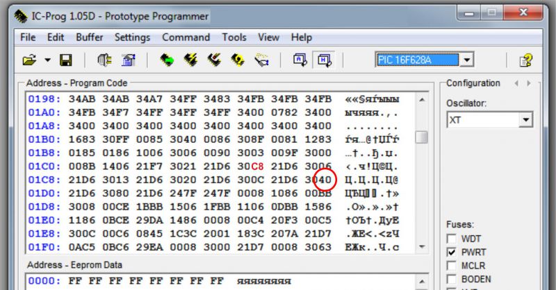

Собрал частотомер на макетке на 3310. Слабая контрастность, еле видно изображение. На в. 7 дисплея занижено напряжение- 7-8в. Дисплей Китайский с двумя полумесяцами.
Как увеличить контрастность, программно? Пробывал подавал 3,3 в на дисплей через диоды, что бы уменьшить напряжение. Микроконтроллер запитывается тоже от 3,3в? Пробывал и от 5в запитывать, и уровни сопрягал бесполезно. Этот же дисплей в транзисторотестере работает с отличной контрастностью

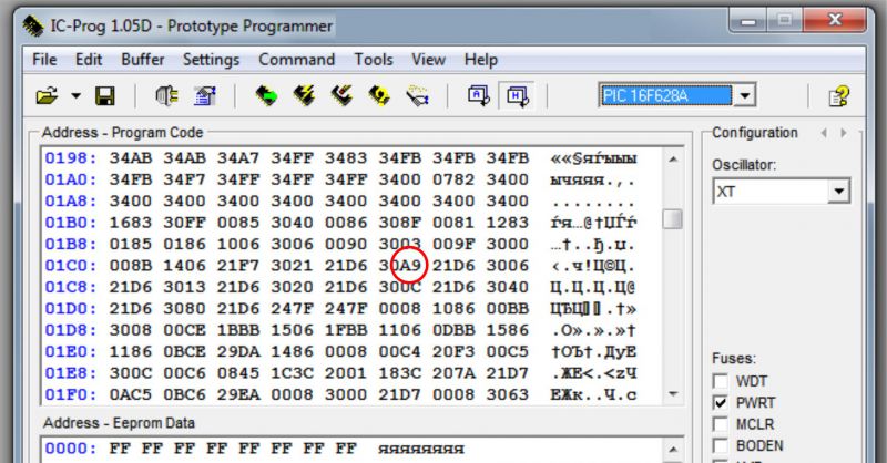

grean2007 писал(а):
Как увеличить контрастность, программно? Этот же дисплей в транзисторотестере работает с отличной контрастностью
Прежде всего надо установить на 7 выв. дисплея конденсатор, такой как "транзисторотестере". Ну, а программно, надо править значение "окольцованное" на картинке
стандартное значение - С8

lawr писал(а):
Спасибо контраст теперь в норме, но картинка обрезана сверху и мусор внизу.

grean2007 писал(а):
...картинка обрезана сверху и мусор внизу.
Пробуем править другое значение "окольцованное" на картинке на 45 :)

lawr писал(а):
При значении 45 мусор вокруг цифр по всему экрану, пробывал разные значения, при 41 небольшая полоска мусора снизу и надпись FMETR срезана на половину сверху. Нужно немного опустить изображение. Как это сделать?

grean2007 писал(а):
Как это сделать?
Ув. grean2007! Прошу прощения - это я немного того... Команда 45 должна пройти до отмены расширенного режима команд кодом 20, иначе ничего не получится! Попробуйте немного подправленный кекс от Adusik'a. У меня нет китайца на 3310, проверить сам не могу. Полезно также прочесть эту статью от Aheir.
PIC_LCDprav3310.HEX [6.46 KiB]
