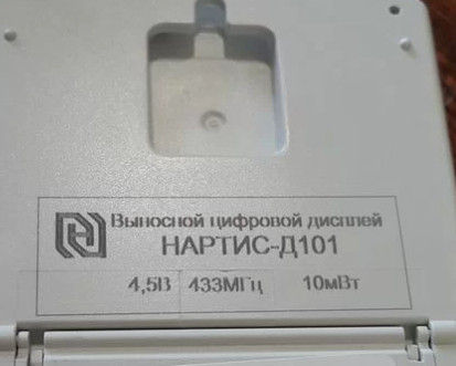

В документации по счётчику НАРТИС-100 сказано:
Параметры радиомодуля:
* несущая частота 868 МГц;
* мощность передатчика не более 100 мВт;
* спецификация канального уровня согласно IEEE 802.15.4.
Есть ли какие-либо идеи, с какой стороны подойти к задаче считывания данных по радиоканалу?

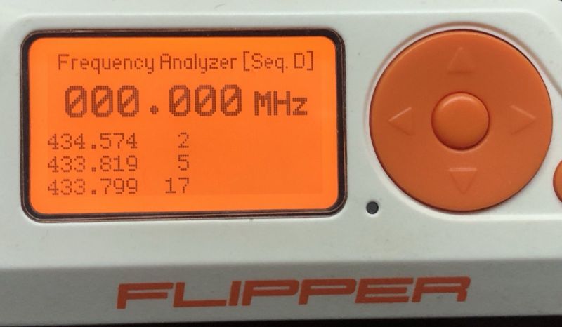

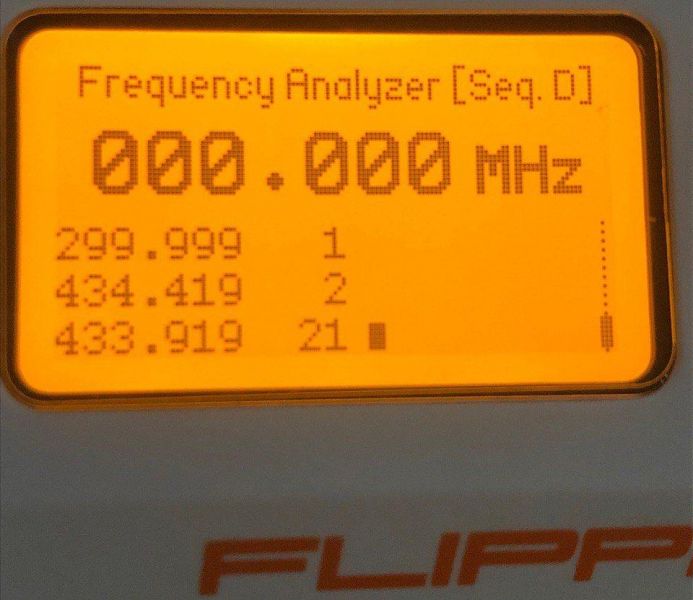

Мы купили пульт Нартис Д101 он оказался на 433MHz, согласно анализатору больше всего он попадал в частоту 433.799Mhz и 433.919Mhz.
Возможно разные счетчики могут быть укомплектованы разными приемо/передатчиками.
Вот наприрмер для счетчика НАРТИС-И100 написано следующее:
В счетчиках архитектуры «Сплит» имеется возможность установки
съемного модуля связи с поддержкой передачи данных по интерфейсам:
– радиоинтерфейс: 433 МГц; 868 МГц; 2400 МГц; GSM/GPRS; LTE
помимо других модулей связи.

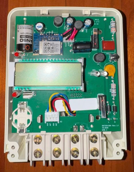

Ну а про частоты выносного дисплея, фото с его обратной стороны:
Как то так.
Audiatur et altera pars !

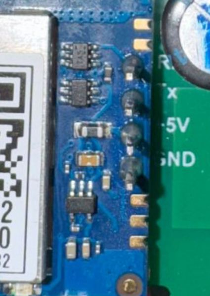

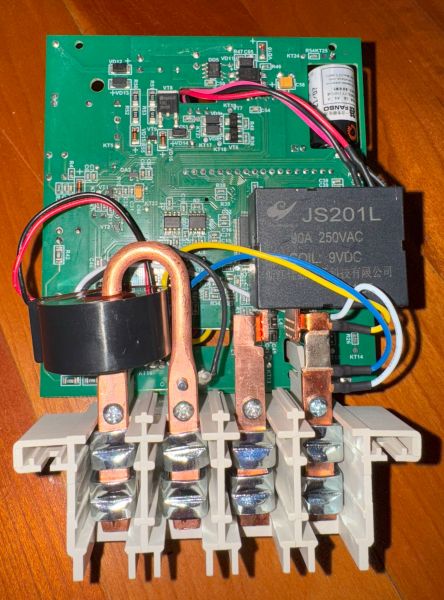

Внутреннее устройство НАРТИС-100.121RL и его радиомодуль
Добавлено after 4 hours 21 minute 56 seconds:
По всей видимости по UART НАРТИС общается по СПОДЭС
Я это к тому, что если передаваемые по радиоканалу данные начинаются с 7E, то очень похоже, что это СПОДЭС.
СТО 34.01-5.1-006-2023.pdf [3.97 MiB]
 Заголовок сообщения: Re: Модуль отображения информации МИРТ-830 из ардуины

Первые впечатления
Счётчик б/у куплен на запчасти. Поэтому данные (серийник) не цензурирую.
На то, что используется протокол СПОДЭС/DLMS, указывают библиотеки Gurux.DLMS.Net в ПО "Конфигуратор".
1. При подключении к UART сётчик шлёт следующий набор данных и замолкает не реагируя больше ни на что:
Код:
7e 20 15 02 21 41 13 64 7c 01 00 08 05 02 02 00 06 02 02 00 43 30 7e
7e 20 40 02 21 41 10 41 19 66 66 00 60 31 21 09 06 07 60 05 74 05 08 01 01 0a 02 07 00 0b 07 60 05 74 05 08 02 01 2c 0a 00 03 31 31 31 3e 10 04 0e 01 00 00 00 06 5f 1f 04 00 00 1e 1d 04 00 34 59 7e
7e 20 1a 02 21 41 32 1b 22 66 66 00 40 01 41 00 08 00 00 01 00 00 7f 02 00 60 1a 7e
7e 20 08 02 21 41 53 5c 72 7e
2. На запрос "/?!\r\n" (см. документацию) не отвечает.
3. Попытки подключиться родным ПО "Конфигуратор" также не дают эффекта (в логах только отправка данных без приёма)
4. Весьма вероятно, что отдельные два пина - это RS485 разъём для внешней антенны.
5. "Засветки" в SdrSharp (433 + 868) при включении не происходит. Если подскажете, куда и как смотреть, то будет существенно проще.
6. На плате есть ещё разъём на 8 пинов без подписей, но он под трансформатором, и добраться к нему непросто.
Разбираюсь с примерами работы с НАРТИС через оптопорт (как раз DLMS)
https://github.com/slacky1965/electrici ... rtis_100.c

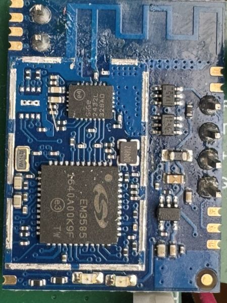

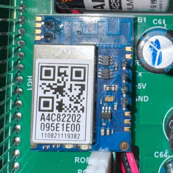

Наконец-то приехал логический анализатор, и я снял крышку радиомодуля.
Либо я чего-то не понимаю, либо всё гораздо интереснее. И теперь понятно, почему не было засветки на частотах 868МГц при включении радиомодуля.
Чипы:
SE2432L: 2.4 GHz ZigBee®/Smart Energy Front-End Module
SiGe EM3585 High-Performance, Integrated ZigBee/802.15.4 System-on-Chip Family
Если бы это был СС1101-подобный чип, то (теоретически) я бы мог снять передаваемые на него данные.
Но, весьма вероятно, что это оригинальный ZigBee на 2.4ГГц.
Хотя в описании НАРТИС-100.121RL про ZigBee не сказано ни слова.
СообщениеДобавлено: Ср дек 25, 2024 06:06:28
Рейтинг сообщений: 35
Зарегистрирован: Ср сен 11, 2024 10:18:53
Сообщений: 279

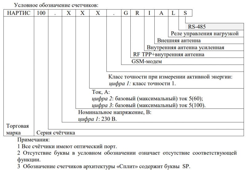

Это если не читать инструкцию, в которой есть вот такая таблица:
смотрим, какие буковки есть в названии и что они означают.
RF TPP + внутренняя антенна

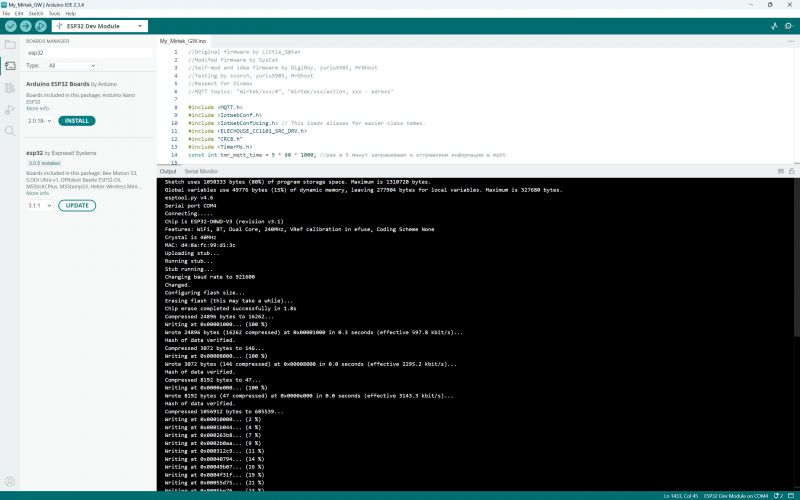

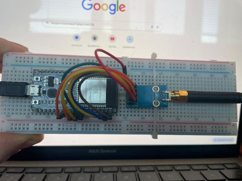

СообщениеДобавлено: Сб янв 18, 2025 12:19:22
Зарегистрирован: Сб янв 18, 2025 11:18:59
Собрал устройство, прошил 11 прошивкой, не заработало сразу. Собирал на ESP32-38PIN + СС1101, компилировал прошивал обновлённой Arduino IDE. Получил перезагружающееся устройство каждую секунду и картинку из терминала как в посте выше у Megalow09. В код не полез, попробовал поиграться с версиями плат. Когда загрузил версии плат esp32 3.0.5 и выбрал плату ESP32 Dev Module, скомпилировал, прошил, всё сразу заработало как по замыслу. Может кому поможет при прошивке. Благодарю за проект.

Доброго дня всем!
Кому интересно побывал в руках USB Модем Миртек 141 но сразу оговорюсь корпус у него не как сейчас на сайте Миртека скорее всего это по старее версия. Но тем не менее кому интересно что внутри пожалуйста смотрите.
С него слита прошивка но это уже отдельная тема.
Изображение[/url]

Доброе время суток всем. Оказалось на руках несколько радиомодулей Si4463 REV B1, в связи с чем решил интегрировать свой МИРТЕК-32-РУ в HomeAssistant. Подключил 4463 к ESP-32, и вроде даже все работает... Но возникла проблема с получением пакета от пульта отображения информации (в моем случае МИРТ-830 старой версии до 2019г, прошивка ПР.04.00). При настройках из проекта для CC1101 пакеты от пульта вроде прилетают, но данные самих пакетов имеют не тот формат (логи файл ниже). Если кто поймет, что не так, буду рад услышать
+ дополнительно приложу xml для WDS3, которым генерю конфиг для 4463.
Mirtek-for-Si4463.zip [3.47 KiB]

Друзья, здравствуйте!
подскажите у меня устройство размещено примерно в двадцати метрах непрямой видимости от счетчика на столбе (пара газобетонных стен + частично экранирует крыша металл).
Esp лежит непосредственно на самом блоке питания. Соответственно в трех сантиметрах от розетки.
Суть проблемы: я не менял прошивку чтобы проанализировать насколько ответы приходят полными, кто-нибудь занимался этим? Как понять что все байты были приняты или наоборот не приняты?
Ну и второй вопрос: данное размещение устройства на 433 может давать помехи? Что предпринять для надежности кроме того чтобы отдалить его от блока питания? Кондер на питание cc1101?
