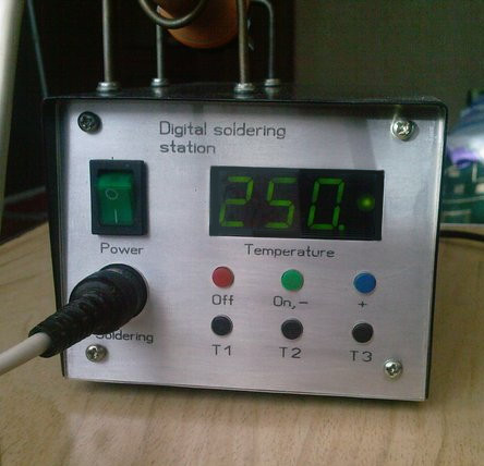

Наконец-то закончил корпуса !
Оцените !

Хорошо. В выбранном стиле все вполне гармонично. Единственное - это оформление индикаторов. Темное стекло желательно делать несколько больше. Зазор от края до цифр должен быть не менее половины длины сегмента. Сделал такой набросок, посмотрите. Ну и, возможно, окно индикатора нужно обвести тонкой линией, это оживит панель.
Я в своей паяльной станции тоже накололся с размером стекла индикатора. Стекло работает как плоскопараллельная пластинка, при вгляде сверху она сдвигает изображение индикатора вверх. Если бы размер стекла был больше, этот эффект был бы менее заметен. Но так лень переделывать!
Комментарий к файлу: Ваш вариант с увеличенным стеклом:
2010.12.jpg [45.04 KiB]
Комментарий к файлу: Моя ошибка:
DSC_5797_s.jpg [137.24 KiB]
