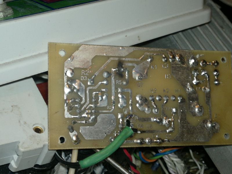

Пока в теме тишина, подкину информацию для размышления. Пилили сегодня брусья толщиной до 10 см. Ну как пилили - ооочень медленно с постоянными дерганиями. Слабоват движок. Мотор неизвестной мощности ~1000 об. На вид минимум 2,5-3 кВТ. Подключил через ваттметр под полной нагрузкой - 1300 Вт. Значит ли это, что движок всего около 1 кВт?
Далее берется другой двигатель 2,2 кВт 1400 об. При наборе оборотов частотник уходит в защиту. Через несколько пусков - сразу. В движке межвитковое в обмотке и между двумя.
После нескольких таких пусков, отец достал из закромов статор с перемотки. Пересобрал движок. Подключил к частотнику.
Только щелкнул автомат - фейерверк. Транзистор в БП24 на вылет.
Внимание вопрос - почему?
Пробой от перенапряжения? Произошло в момент включения.
КЗ между ногами от высокого напряжения?
Транзистор на 600 В, но между ножками виден пробой.
