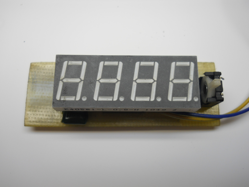

Увеличил С1 в 2 раза. Результат налицо: в режиме R калибрую на 2,71кОм, от 20 Ом до 2МОм точность укладывается в 5%. в режиме С калибрую на 4700пФ, корректно меряет от 100пФ до 470мкФ. Выше меряет тоже довольно точно, но очень долго, а ниже - неточно. Да мне это и не нужно. (есть у меня чем мерять и поточнее). Этот приборчик делаю для оперативного(быстрого) отбора SMD. И полученные результаты меня вполне удовлетворяют. Доделаю пинцет и все-таки экранированный корпус. Уверен - с экраном будет еще лучше.

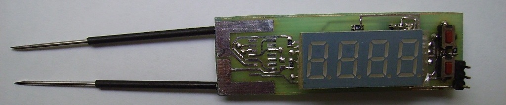

Будущий RC-пинцет) Не все запаяно конечно. Не могу найти 74HC4053((( Все отстальное есть. Щупы взяты из пробника (давнешних времен), оказались просто большие иголки. 2 кнопки. Слева снизу разъем штырьковый, служит для включения/отключения пинцета, с помощью джампера. В другое время (как на фото) это разъем для зарядки аккумулятора ( аккум взял от сломанного плеера, как раз по размерам подошел). + Буззер)

Ни корпус, ни аккум ставить не стал, пижонство это, для себя-то любимого. Илья79, спасибо!

klavdius как в термоусадку засунул? Сначала зафенил, а потом уже вырезал отверстие под индикатор? А почему аккум не поставил? ПОлностью автономный пинцет получается) Главное чтобы батарея не разрядилась)))
Элементарно, сначала на индикатор наклеил светофильтр, потом экран (Al 0,1мм на диэлектрике)
вокруг всей сборки и под конец термоусадка на 25мм и как заключительный аккорд прорезал окошки. Акк есть славный такой ,литиевый,как раз по размеру, только сразу надо встраивать и зарядку ,а MCP73812 у меня как-то закончились, катить в Мегу не по пути, вот так и живём.
ПыСы :Светофильтр вырезается из ПЭ квасной или пивной( но в этом случае устройство работает нестабильно, так-что лучше квасная) бутылки, ах да, щупы вырезаны из хромированной канализационной трубы.

Спасибо Муркот за тест, появились идеи как устранить эту погрешность, когда происходит калибровка индикация полностью отключается в связи возможных помех.
Собрал все в корпус, теперь приятно работать :))
Можно установить 3х разрядный индикатор, а вместо 4го разряда установить три диода обозначающих номинал измеренной детали.
Сегмент A - мкФ или МОм, G - нФ или кОм , D - рФ или Омы. А, сегменты В и С обозначают режим измерения Омы и Фарады. Но соотвественно нужно нарисовать печатную плату.
При первом запуске индикатор показывает нуль, как емкость, так сопротивление (все правильно пинцет отколибровался на рабочую частоту)
