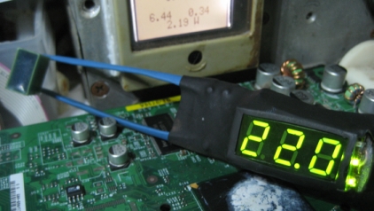

Будущий RC-пинцет) Не все запаяно конечно. Не могу найти 74HC4053((( Все отстальное есть. Щупы взяты из пробника (давнешних времен), оказались просто большие иголки. 2 кнопки. Слева снизу разъем штырьковый, служит для включения/отключения пинцета, с помощью джампера. В другое время (как на фото) это разъем для зарядки аккумулятора ( аккум взял от сломанного плеера, как раз по размерам подошел). + Буззер)

Ни корпус, ни аккум ставить не стал, пижонство это, для себя-то любимого. Илья79, спасибо!

klavdius как в термоусадку засунул? Сначала зафенил, а потом уже вырезал отверстие под индикатор? А почему аккум не поставил? ПОлностью автономный пинцет получается) Главное чтобы батарея не разрядилась)))
Элементарно, сначала на индикатор наклеил светофильтр, потом экран (Al 0,1мм на диэлектрике)
вокруг всей сборки и под конец термоусадка на 25мм и как заключительный аккорд прорезал окошки. Акк есть славный такой ,литиевый,как раз по размеру, только сразу надо встраивать и зарядку ,а MCP73812 у меня как-то закончились, катить в Мегу не по пути, вот так и живём.
ПыСы :Светофильтр вырезается из ПЭ квасной или пивной( но в этом случае устройство работает нестабильно, так-что лучше квасная) бутылки, ах да, щупы вырезаны из хромированной канализационной трубы.
