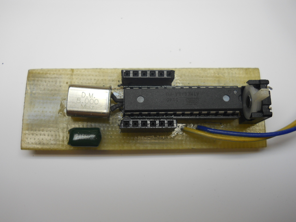

Собрал! Прошивка с ОК теперь работает корректно. Автору - спасибо. В режиме измерения пФ и Ом сильно плавают показания. Проверил - плывет частота генератора. Питаю 5в стаб., емкость с низким ТКЕ, попробовать заэкранировать?
И еше. Калибрую 4.7кОм и 4700пф. От 700Ом до 2МОм и от100пф до 100мкф точность вполне удовлетворяющая меня и оправдывающая простоту(дешевизну) прибора. А вот ниже 500-700 Ом и 82-100пф мерять не стоит. Врет очень сильно и плавают показания. Может я где-то наступаю на грабли?
P.S. В цепях катодов поставил рез.1кОм. Сегменты светят ярко, ток-20-25мА при 5 вольтах питания.
Думаю это неплохо для аккумуляторного питания...

Увеличил С1 в 2 раза. Результат налицо: в режиме R калибрую на 2,71кОм, от 20 Ом до 2МОм точность укладывается в 5%. в режиме С калибрую на 4700пФ, корректно меряет от 100пФ до 470мкФ. Выше меряет тоже довольно точно, но очень долго, а ниже - неточно. Да мне это и не нужно. (есть у меня чем мерять и поточнее). Этот приборчик делаю для оперативного(быстрого) отбора SMD. И полученные результаты меня вполне удовлетворяют. Доделаю пинцет и все-таки экранированный корпус. Уверен - с экраном будет еще лучше.

Спасибо Муркот за тест, появились идеи как устранить эту погрешность, когда происходит калибровка индикация полностью отключается в связи возможных помех.
Собрал все в корпус, теперь приятно работать :))
Можно установить 3х разрядный индикатор, а вместо 4го разряда установить три диода обозначающих номинал измеренной детали.
Сегмент A - мкФ или МОм, G - нФ или кОм , D - рФ или Омы. А, сегменты В и С обозначают режим измерения Омы и Фарады. Но соотвественно нужно нарисовать печатную плату.
При первом запуске индикатор показывает нуль, как емкость, так сопротивление (все правильно пинцет отколибровался на рабочую частоту)
