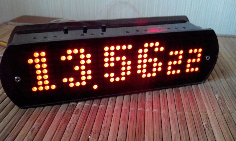

 Заголовок сообщения: Re: Часы на светодиодных матрицах с драйверами MAX7219
СообщениеДобавлено: Пн сен 07, 2015 08:10:35
Зарегистрирован: Чт авг 29, 2013 10:16:34
Сообщений: 37
Откуда: Иркутск
На 14 стр. есть плата для 4-х 38мм матриц от Dark. Переделать под 3 матрицы очень просто, хотя основная прелесть данного проекта именно в 4-х матрицах. Если Вы ещё только собираетесь заказывать матрицы то заказывайте 4, не пожалеете. Вот такие часики получились у меня, показаны 3 режима отображения времени.
