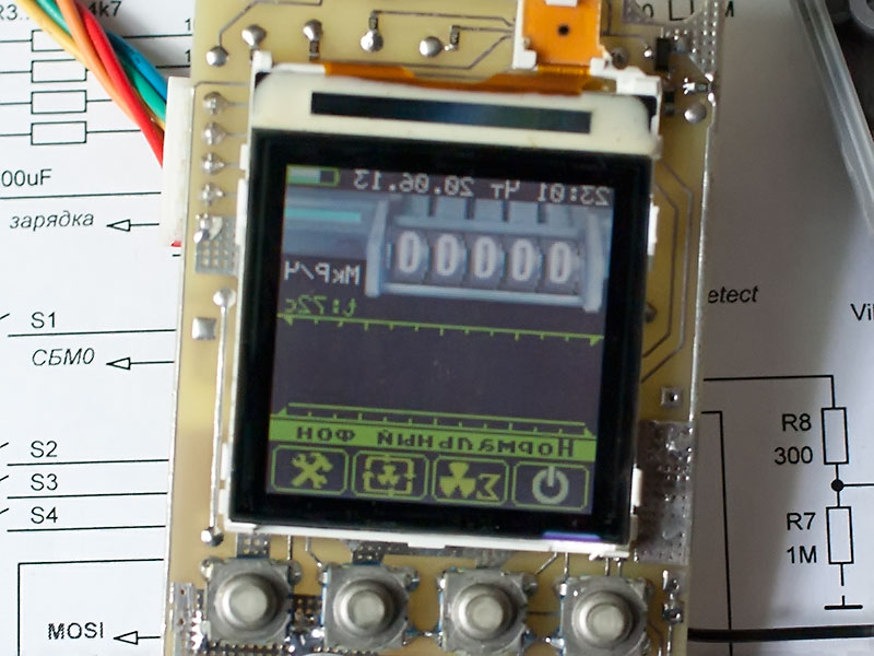

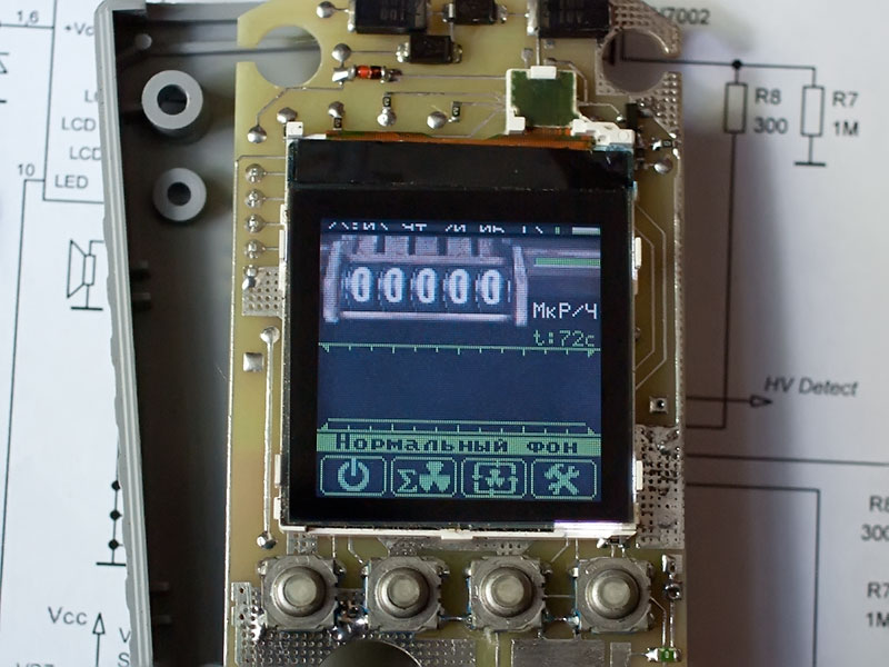

Вопрос скорее всего к MadOrc. Нашел два дисплея. Оранжевый шлейф, синяя точка - изображение инверсное во всех смыслах. Ну по цвету ладно, залил другую прошивку, но оно еще и развернуто по горизонтали
Второй дисплей с зеленым шлейфом и зеленой точкой, изображение нормальное и по цвету и по ориентации (залил прошивку без инверсии), но сверху исчезло несколько строк. Вернее даже не исчезло, а как то сдвинулось, т.е. идет основной экран потом темная полоска где то 1 мм, затем строка с часами и батарейкой.
Включал пока только основную плату. Можно что либо сделать. Сам в программировании практически 0, но если ткнете в место программы, может и сумею.

Про такое только читал, тут: http://digitalinvitro.blogspot.com/2009/10/n6100t2.html Теоретически можно попробовать считать все "Х" от обратного, но это надо пробовать, если есть желание помучить - прошу в ЛС.
А вот такой кому-то уже попадался. Долго двигали, пока не сообразили, что добрые китайцы сделали 128 на 128 точек вместо 130на130. Не лечится, только перерисовывать интерфейс, чтобы всё было на 2 точки меньше. Не возьмусь, это надо сидеть-рисовать-смотреть. :(

Такая-же проблема.

Я просто не хочу загромождать тему тестовыми, промежуточными версиями прошивки. Могу примерно написать код, но с вас - прошить им, и отписать результаты. Поэтому лучче в ЛС. ;)

Ну вобщем-то и готово. 8)
Прошивка для дисплея с инверсией цветов и зеркальным, по горизонтали, изображением.
Спасибо, все ОК
