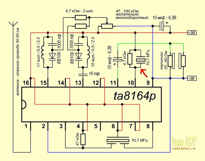

jguar писал(а):
катушки исходную надо брать частоту фильтра?
Вот на такие частоты должны рассчитываться контура в вашем случае.
А величины тех конденсаторов в любом случае придется подбирать при настройке.
Иногда их вообще не ставят. Во многом это зависит от примененных варикапов.

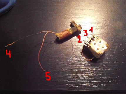

Здравствуйте уважаемые форумчане, безработица помогает осуществить мечту детства, спаять радиоприемник :solder:
Нашел раскуроченый магнитофон TOXI TX-8100, в нем плата с микросхемой ТА2003Р.
Хочу все выпаять и собрать на вытравленной мною плате, может кто то подумает что это глупость, но для меня это очень важно на начальном этапе, но элементы не соответствуют схеме сайта.
Вопрос:
На моей плате на выходы микросхемы 13 и 15 подключен вот такой элемент:
выход 1 этого неизвестного мне девайса подключен к выходу 15 микросхемы, выход 2 к 13, 3 я так пологаю это +.
А вод провода 4 и 5 были варварски вырваны :cry:
Прошу помощи как включить это устройство в вашу схему, кстати с другой стороны этот девайс имеет крутилку для настройки частоты радиоприемника.

Smelyanin
На вашем фото кусок контура для приема АМ сигналов на ДВ и(или) СВ. Если хотите сделать чистый УКВ-приемник можете смело выкинуть как "ненужные детали" :))) Попробуйте сделать сначала на один диапазон УКВ

Есть Дискриминатор ПЧ-ЧМ 10,7 МГц2
Схема включения
Можно ли его подключить параллельно резистору 4,7кОм к выводам 1 и 3 как в схеме на сайте?

 Заголовок сообщения: приемник на ta2003
СообщениеДобавлено: Вс дек 22, 2013 01:56:24
Зарегистрирован: Сб мар 23, 2013 16:36:25
Сообщений: 186
Здравствуйте.Я вот порылся в своих запасах и попалась на глаза микросхема та2003р.Я захотел собрать на ней переносной фм приемник.Посмотрел на нее даташит детали которые в нем у меня есть есть кварц на 10.7мгц, резисторы конденсаторы.Но я не могу понять куда ставить регулятор по настройке диапазона волн.И сколько витков должны быть катушки.Это будет мой первый приемник,но я собирал разные передатчики на транзисторах.По этому подскажите подробно если кто может что куда паять и какую схему использовать.
Сюда перенес.
Посмотрите эту тему, т.к. ваш приемник практически не будет отличаться от того, про который пишут в данной теме. т.к ta8164 и ta2003 это практически одно и то же.

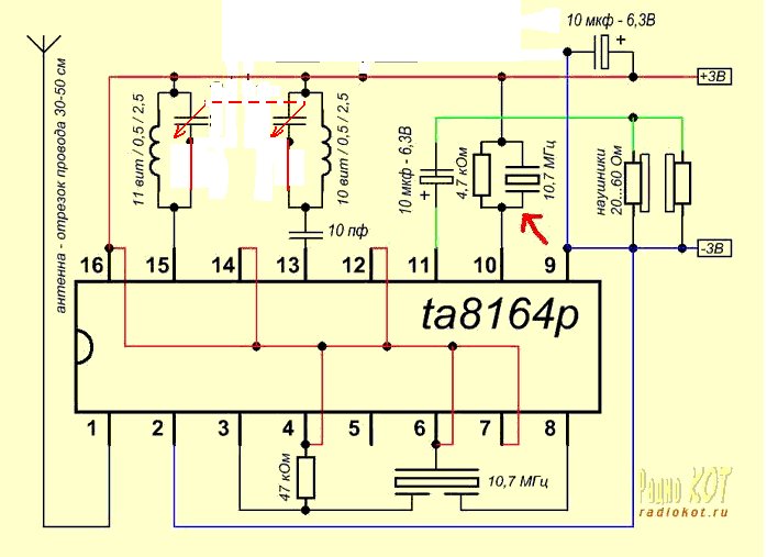

 Заголовок сообщения: подключение без варикапов
СообщениеДобавлено: Вс дек 22, 2013 16:43:43
Сообщений: 186
Добрый день подскажите как подключить микросхему та2003р по схеме из этого сайта без варикапов вместо них поставить переменный конденсатор.В конденсаторе три ноги куда какую ставить? На этом сайте уже такой вопрос задавали но я не понял какую ногу куда.И еще можно ли из схемы выбросить дескриминатор двухногий?Зарание спасибо.
Сюда перенес.
Чуть выше уже нарисовано как КПЕ подключать. Корпус КПЕ, т.е. его общий провод подключается к плюсу питания, а два оставшихся вывода к контурам вместо варикапов.
viewtopic.php?p=1856039#p1856039
Как заменить дискриминатор на контур в данной теме писали десяток раз.
Нужно просто почитать.
aen

а конденсаторы постоянные по 1000р что стоят в каждой катушке убрать или оставить,вот чего я не понял.А про дескриминатор я спросил потому что в разваленной плате где стояла микра подключалось без него.То есть я могу сделать контур и обойтись без дескриминатора?
 Заголовок сообщения: Re: УКВ радиоприемник для начинающих.
СообщениеДобавлено: Вс дек 22, 2013 17:50:04
Карма: 22
Рейтинг сообщений: 110
Зарегистрирован: Вс сен 25, 2005 10:07:31
Сообщений: 1219
Откуда: Россия.
Конденсаторы можешь убрать как выше на схеме нарисовано, а можешь и оставить.
Это никакой роли не играет.
Про дискриминатор в теме уже писали и приводили данные катушки или писали откуда её можно вытащить.

спасибо.А кол-во витков катушек если я поставлю кпе меняется или нет?
