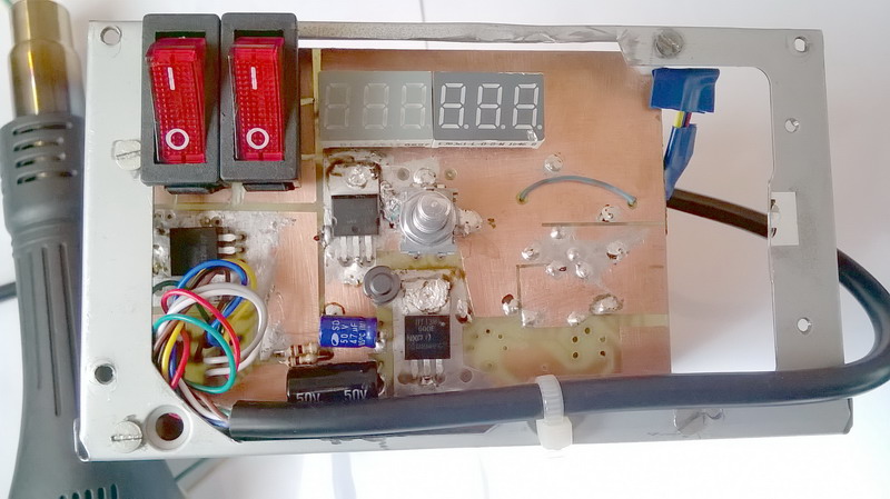

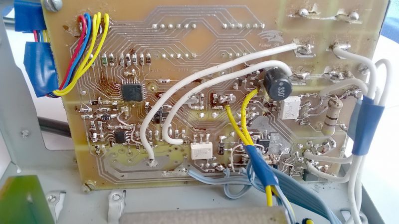

а вот и обещанные фото

svg67 писал(а):
два зелёных полигона не должны соединятся! левый полигон служит для теплоотвода симистора ТО-220. Он и паяется на этот полигон. Правый полигон - это общая цепь GND.
Симпотично. Корпус случайно не из компьютерного блока питания?

Еще фото ...

Пара фото,еще без передней панели и др.
