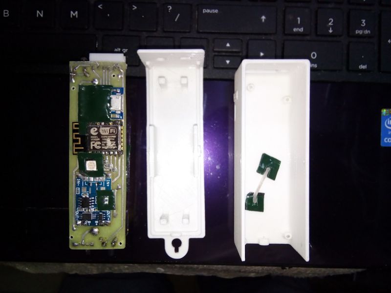

Вот схема и пара последних прошивок датчика. Надеюсь разберетесь, если что, постараюсь помочь.
sensor_v2.1.zip [303.36 KiB]
sensor_v2.0.zip [298.57 KiB]
sensor_v1.2.png [141.7 KiB]

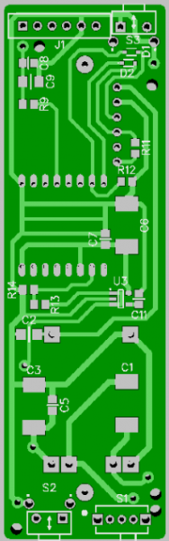

Можете добавить плату для датчика сюда или на github?
Заранее спасибо.

Точно, плату не выложил. Исправлюсь.
Если кому понадобится, могу и корпус для печати на 3d принтере выложить.
Sensors.zip [34.64 KiB]
pcb.zip [51.41 KiB]
gerber.zip [14.79 KiB]

Не сложно. Просто обычно корпус никому не нужен, тем более на 3D принтере.
stl.zip [544.91 KiB]

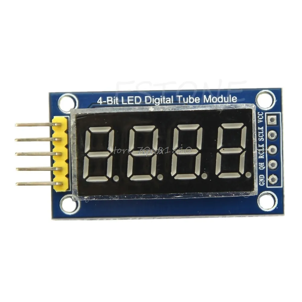

Добавлена поддержка 8-разрядного дисплея MAX7219, стало возможно отображение секунд...
...Воможность выбора типа дисплея TM1637 или MAX7219.
Уважаемый тов. himikat123, а можно до кучи добавить дисплеи на базе 595-х регистров? :oops: :oops:

У меня нет таких дисплеев, я даже не знаю что они из себя представляют. Пришлите мне один такой - добавлю.

Обычные регистры сдвига 74HC595 включенные последовательно, схема. :)
Могут соединяться по несколько модулей последовательно. Данные загружаются последовательно во все регистры, и по окончании записи во все регистры защёлкиваются (запоминаются и передаются на выход) сигналом Latch. При неизменности информации на дисплее нет необходимости каждый раз переписывать регистры, т.е. загрузка данных в регистры и защёлкивание информации производится только во время обновления информации на дисплее.

Это все классно конечно, но, писать прошивку под железо которого нет это как учиться ездить на велосипеде по книжке, ни разу не попробовав вживую.

Здравствуйте, himikat123!
Не подскажите, зачем нужны диоды D1, D2, резисторы R11, R12?
Заранее спасибо.
Того, кто не задумывается о далеких трудностях, ожидают близкие неприятности.
Последний раз редактировалось max50 Вт окт 01, 2019 09:08:29, всего редактировалось 1 раз.
 Заголовок сообщения: Re: Очень простые часы с WiFi
СообщениеДобавлено: Вт окт 01, 2019 08:52:59
Карма: 17
Рейтинг сообщений: 190
Зарегистрирован: Ср фев 15, 2017 22:37:11
Сообщений: 1023
В датчике ставим диоды если питать будем от сети и аккумулятора, резисторы если только от сети.
