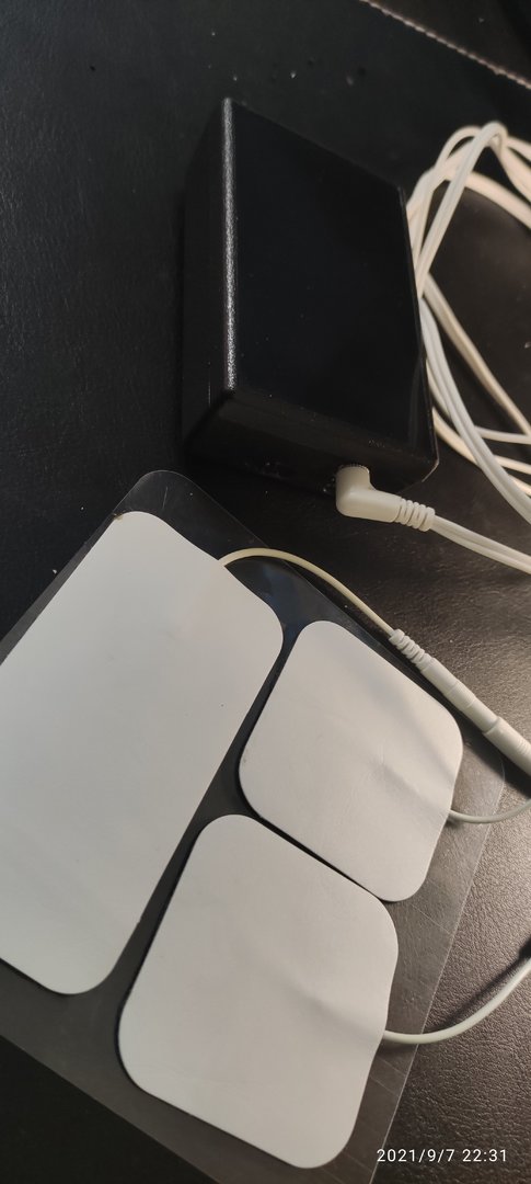

СообщениеДобавлено: Вт сен 07, 2021 17:30:05
Зарегистрирован: Вт сен 07, 2021 16:53:58
Сообщений: 2
Народ!!! Я тут лазил по интернету и нарыл вот этот супер-документ: http://www.raspb.ru/trans/QuitessensPart8.DOC . Это ж то что нам нужно! Там в деталях описано об Трансаире и других ему подобных всё: от формы и параметров импульсов до площади электродов! Правда, создан он аж в 2001 году, но я думаю, идея работы прибора сохранилась :)
Не сохранилось ли у уважаемого Леопольда этого документа? Сайт с 2013лежит полеживает, в вебархивах документа нет. А параметров и формы импульсов ныне не особо публикуют.
Добавлено after 29 minutes 15 seconds:
Я собирал кстати на постоянном токе нейростимулятор. Две кроны последовательно для получения 18 вольт, lm334z в качестве стабилизатора тока, и подстроечный резистор на 100 ом (рабочий диапазон 30-42 ома) для регулирования выходного тока (2 ма +/- 1ма). В первом варианте это выглядело вот так. Ну и схемка
Схема.JPG [30.32 KiB]
IMG_20200525_120411.jpg.925c45152b31fc8cfc279e1e7e5177c7.jpg [49.13 KiB]
 Заголовок сообщения: Re: Мозговой электростимулятор BrainStar
СообщениеДобавлено: Вт сен 14, 2021 13:44:53
Сообщений: 2
Подсобрал в итоге покомпатнее устройство
Комментарий к файлу: Разъемы, но выключатель в итоге не обязателен, пока электроды не замкнуты, схема ток не потребляет.
2.jpg [160.72 KiB]
Комментарий к файлу: Внешний вид
1.jpg [59.11 KiB]
