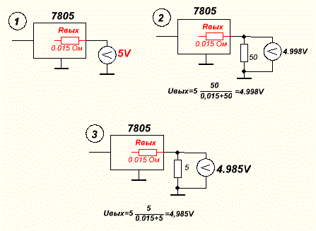

почему выходного сопротивление этой системы равно 0 не понимаю, чего то не хватает.
Для примера берем стабилизатор напряжения 7805.
https://static.chipdip.ru/lib/164/DOC001164647.pdf
Исходя из даташта видим, что у стабилизатора выходное сопротивление равно 0,015 Ом
Собираем три схемы.
В первой на выход просто подключаем вольтметр. Известно, что у вольтметра сопротивление обычно сотни килоом.
Во второй схеме нагружаем стабилизатор на резистор 50 Ом.
В третьей нагружаем на 5 Ом и смотрим на показания вольтметра.
Какое будет выходное сопротивление "теоретического стабилизатора 7805", если при подключении любой нагрузки, на ней будет всегда 5 вольт?

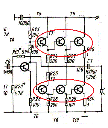

сделал вывод, что если с нагрузкой 8 ом сигнал упал больше чем в 2 раза, значит сопротивление нагрузки маловато и надо добавить (например подключить 2 таки динамика последовательно), а значит выходного сопротивление этого усилителя больше 8 ом. Так получается?
Так.
В статье приведен пример подобного усилителя с обычным двухтактным эмиттерным повторителем на одном транзисторе в каждом плече и было измерено его выходное сопротивление. Оно получилось порядка 30 Ом.
Кстати в вашем усилителе можно убрать резисторы 3,3 Ом, что стоят в эмиттерах. Это снизит выходное сопротивление.
На практике, эти резисторы имеет смысл ставить при питании 12 вольт и выше, а при 9 вольт усилитель надежно работает и без этих резисторов..
Для того, что бы снизить выходное сопротивление подобного усилителя, на выходе приходится ставить двухтактный эмиттерный повторитель на составных транзисторах.
Иногда в составном эмиттерном повторителе приходится ставить в каждом плече по два, а даже по три транзистора.
