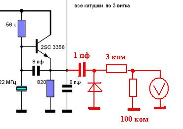

Скажите пожалуйста, должна отклоняться стрелка амперметра с ВЧ детектором на Д18 - х, если его входной кондер припаять к выходному кондеру генератора на ПАВ 400 мГц?
PS(от передатчика она отклоняется, но там 2х каскадный усилитель ВЧ, вот в чем соль, а разбирать до генератора не хочется, вот и решил у котов спросить )
И еще такой вопросик - как вы думаете на этой схеме http://cxem.net/radiomic/radiomic111-2.gif ув. товарища blaze`a катушки между первым и вторым затвором полевика смесителя имеют связь? или на разных каркасах намотаны?

Должна отклониться, но очень мало.
Катушки не должны быть связаны. Лучше их вообще расположить под 90 градусов по отношению друг к другу.
Вот так правильнее будет на схеме нарисовать.
