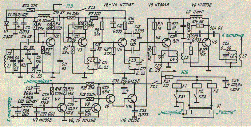

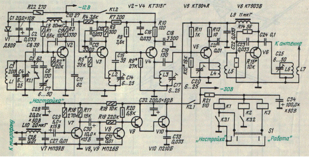

а как еще увеличить мощность?
С АМ модуляцией на 28 МГц?
10 Вт хватит?
ж. Радио 9-1979 год. Стр. 18
http://publ.lib.ru/ARCHIVES/R/%27%27Rad ... fax%5d.zip
Если делать с кварцем, то каскады на V2, V3 можно убрать, а вместо каскада на V4 сделать кварцевый генератор как здесь VT4.
http://www.radiocxema.h1n.ru/2018/06/05 ... ным-транс/
Транзисторы можно поставить и более современные.
Так схема крупнее, хотя лучше журнал скачать с описанием.
