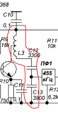

Garryadmin писал(а):
Простой АМ приемник был описан в книге "Шпионские штучки
Да. В принципе нормально для начала. Хотя сам с таким смесителем не пробовал. Не слишком "тупой" получится?
Когда то я делал подобное, но чуть посложнее.
Но проблемы остаются те же, что я написал выше.
Это доставать нужные кварцы и фильтры в УПЧ.
Еще нужно учитывать, что схема составлялась из требований простоты настройки и конечно будет лучше для получения лучшей помехоустойчивости, если вместо резистора R4 поставить контур.
Про это раньше уже писал.

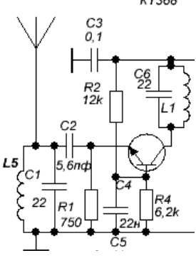

kenwooder88 писал(а):
Насколько оправдано ставить контур ПЧ в нагрузку смесителя, если после идёт фильтр ?
Если совсем упрощенно.
Керамический фильтр имеет хорошую АЧХ только вблизи своей резонансной частоты. Вдали от этой частоты его свойства ухудшаются.
Колебательный контур имеет посредственную АЧХ вблизи резонансной частоты, т.к. его прямоугольность АЧХ маленькая, но имеет хорошее подавление вдали от своей резонансной частоты.
Поэтому, если их совместить вместе, то получаем то, что на картинке в самом низу, т.е. имеем хорошие характеристики и вблизи резонансной частоты и вдали.
Контур хотя бы как здесь.
https://radiokot.ru:443/forum/viewtopic ... 5#p2644775
Также вместо R7 лучше поставить контур, что нарисован справа внизу. При этом контура придется ставить в экраны.
Также есть смысл на входе добавить УВЧ на транзисторе 9018 как здесь.
Хотя УВЧ удобнее сделать на p-n-p транзисторе, например КТ363. Тогда контур "холодным концом" будет на общем проводе.

bortnik27 писал(а):
настрой серьезный и есть понимание во что ввязываюсь.
Я очень рад за ваш энтузиазм, правильным путем идете 8)
Еще раз настаиваю, чтобы вы сначала собрали и настроили приемник.
Если будете собирать по схеме, предложенной aen:
то нужно изменить немного входную часть:
- убрать конденсатор С1
- подключить антенну к отводу катушки L1 сделанному на 1/5 - 1/4 части витков от нижнего конца.
Если ваш дом деревянный и находится не в низине, то можете использовать в качестве антенны кусок проволоки длиной 2,7 метра, расположив его подальше от металлических предметов.
Если дом кирпичный или бетонный, то подключите антенну к коаксиальному кабелю (к центральной жиле) и вывесите за окно на деревянной палке, так чтобы антенна висела не ближе 1,5 метров от стены. Другой конец кабеля подключите к приемнику - оплётку к минусу, центральную жилу к отводу входного контура. Длину кабеля желательно сделать по формуле: L=n*2,7/k , где L - длина кабеля, n - целое число от 1 и больше, k - коэффициент укорочения, зависит от кабеля, обычно 1,3 (напишите марку кабеля, я уточню цифру)
Для настройки такого приемника мультиметра вам вполне хватит. С его помощью вы можете проверить ток потребляемый различными каскадами и микросхемами, а также проконтролировать рабочие точки транзисторов. Для точной настройки на частоту можно собрать кварцевый генератор передатчика (на схеме - транзистор VT2) и настроить катушку L1 по наибольшему затуханию шумов приемника.
Если всё правильно сделаете, то включайте приемник на весь день и слушайте, должно повезти :music:
С такой антенной вы услышите сигнал автомобильной радиостанции в радиусе до 10 км.

bortnik27 писал(а):
возможно ли сделать(усовершенствовать) ее
Можно и усовершенствовать.
Вместо R4 поставить контур на промежуточную частоту.
Вместо R7 поставить контур на промежуточную частоту, что нарисован на схеме внизу, справа.
Контура должны быть в экранах.
Применить не китайский керамический фильтр из ширпотреба, а советский, наподобие ПФ1П-1М. Советские хотя тоже шиопотреб, но все таки их параметры намного выше китайского ширпотреба.
Можно здесь почитать.
http://www.radioscanner.ru/forum/topic44778.html
Если применять китайские из ширпотреба, то лучше поставить два, как это сделали здесь.
viewtopic.php?p=2644775#p2644775
Более мощный передатчик, а то и всю радиостанцию можно сделать как здесь.
Читать, начиная с этого поста.
viewtopic.php?p=2557774#p2557774
Или здесь.
http://www.radiocxema.h1n.ru/2018/06/05 ... ным-транс/
