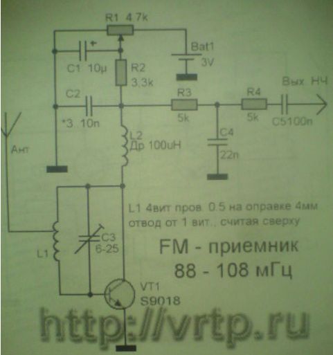

Решил собрать, для начала, фм приёмник по этой схеме в (прикрепленном файле). Детали есть.
В схеме написано: Катушка L2 Др 100 uH. Что это значит ? Если 100 мкГн, то получилось, при попытке высчитать с помощью программы расчёта индуктивностей очень большое количество витков, тогда как обычно в укв приёмниках я видел в катушках количество витков небольшое(4-6 или около того). Может я что то неправильно считаю ? Пользовался для расчёта программой Coil32_v4.1 Не мог бы кто нибудь подсказать параметры намотки: шаг, диаметр оправки и диаметр провода ? И еще вопрос, с помощью чего там регулируется частота приёма ? Подстречным кондёром ?

 Заголовок сообщения: Re: Простейший FM приёмник
СообщениеДобавлено: Вт янв 04, 2011 23:37:51
Зарегистрирован: Ср июн 16, 2010 21:02:24
Сообщений: 370
Откуда: Казахстан Петропавловск
дроссель примерно такой, в старых телевизорах много таких было

Сообщений: 656
В нашем городе на сайте радиотоваров нашел два дросселя, которые, похоже подходят по номиналу, это ДМ 0,4-100 или ДПМ 0,4-100. Можно ли поставить в схему какой либо из них, и какой будет лучше ?

Там необязательно 100мкг
Пойдет любой в пределах 25 - 100 мкг

Сообщений: 656
Собрал приёмник фм по схеме прикрепленой в файле(рисунок платы из спринт - лайот там же, голубым обозначены перемычки, красным детали). Плата после сборки не подаёт признаков жизни (нет шума и при включении низкоомных наушников поледовательно (R=27 ом) не раздается щелчок). Пробовал подключал компьютерные активные колонки, результат тот же.
Дроссель поставил ДПМ 0,4-100, катушку намотал проводом 0.6 мм на оправке 4мм. Пробовал ставить и подстроечный конденсатор 6-25 пф, и регулировать переменным кондером от китайского приёмника. Питал от двух пальчиковых батареек. Катушку L1 впаял прямо в плату, плату не травил, а вырезал резаком из фольгированного текстолита. Транзистор ставил не S9018, а КТ 368 АМ. Остальные номиналы деталей, все как на схеме. Перед тем, как вырезать плату, проверил на соответствие схеме, ошибок не нашел. Можно ли что нибудь сделать, или эта схема нерабочая ?

ASV писал(а):
Собрал приёмник фм...........нет шума и при включении низкоомных наушников
Данный приемник может работать только с чувствительным УНЧ с высоким входным сопротивлением.

Может ли не работать этот приёмник!?

Не работать может любое устройство и добиться оного факта легко может абсолютно любой не специалист.
Схема действительно коварная в том плане, что не подает ни каких признаков жизни, даже если абсолютно работоспособна. Нужны высокоомные наушники и тишина окружающей обстановки. При настройке на станцию издает легкий щелчок и затем очень чистый сигнал без каких либо "электронных" шумов. Работает в различных вариантах - изголялся по всякому, насколь позволяла фантазия. Для экспериментов желательно начать вот с этого варианта:
Как и у всех подобных схемы стабильность приема сильно зависит от длинны и положения антенны и мощности радиостанции.
Только нужно было предупредить народ что это сверхрегенератор, а не ФАПЧ.
А то соберёт кто нибудь и будет ждать от него счелчка при настройке на станцию и чистейшего звука :)

ФАПЧ с прямым захватом . Ни какой частоты самогашения тут нет (базы и коллекторы находятся под одним потэнциалом). Дроссель можно заменить резистором 470-680ом.

svic писал(а):
ФАПЧ с прямым захватом . Ни какой частоты самогашения тут нет (базы и коллекторы находятся под одним потэнциалом) . Дроссель можно заменить резистором 470-680ом.
Тогда какой смысл в дросселе, если вместо него так же хорошо трудиться резистор ?
