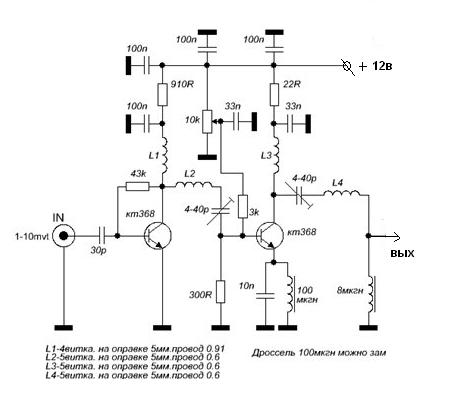

Да с таким монтажем хрен что заработает.
Антенна наружняя полуволновый диполь запитанная РК кабелем.
Драйвер для раскачки УМ
Как раз для стереомодулятора.
драйвер.JPG [21.53 KiB]
"50 КСВ 075", UA3112SWL

RA3WSI, то есть сначала модулятор, потом твоя бадья, и только потом усилитель мощности? :roll:
 Заголовок сообщения: Re: усилитель к фм модулятору
СообщениеДобавлено: Пт ноя 16, 2012 15:06:13
Карма: 72
Рейтинг сообщений: 1153
Сообщений: 8075
Откуда: КурскЪ
Эта бадья называется драйвером. :evil:
Да.
Вот ещё схема драйвера для стереомодулятора.
схема драйвера.JPG [88.67 KiB]

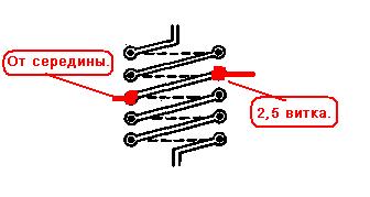

Evris писал(а):
меня задрали отводы от катушек объясните или посоветуйте литературу какую нибудь :) прилаживаю картинку.
Все намного проще. Особой точности в месте отвода нет.
Отводы всегда считаются от "холодного" конца катушки. В данном случае от верхнего на схеме конца.
Вот картинка, что Вы выложили. Катушка имеет 6 витков.
А это просто значит, что отводы сделаны так, что бы катушку было удобно запаять в схеме и отводы у неё выглядят так.
Т.е. удобно расположены, что бы запаять в схему.
Как делать отводы написано здесь.
viewtopic.php?p=694222#p694222

Evris писал(а):
Матроскин. на вашей картинке разве 6 витков?
Смысл не в той катушке.
Просто Вам сказали, что отводы делайте так, что бы удобно было ставить катушку в схему и особо не важно если отвод в данном конкретном случае при этом получится не от второго витка, на к примеру от 2,2 витка.
Главнее, что бы длина выводов идущих от катушки была как можно короче.
Т.е. там и нарисовали один отвод с одной стороны катушки, а второй с другой стороны катушки.
Вот и получилось, что первый отвод от середины катушки, т.е. от третьего витка, а второй от 2,5 витка.
