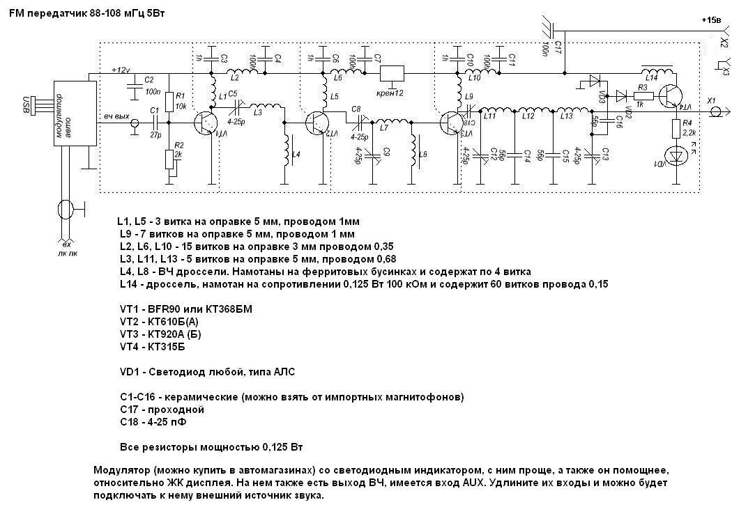

А вот нормальная проверенная схема.
Эт так для информации.
ЧМ Стереопередатчик 5вт.JPG [112.42 KiB]
"50 КСВ 075", UA3112SWL

yura860 писал(а):
.И вопрс потребление схемы после всех доработак составляет 163ма при 12 вольтах это 1,92 вата, чего то много
Хорошо, что Вы это подметили. Скажу сразу - такое изобретение гонит мощу где угодно, но не на рабочей частоте. Полезный сигнал, конечно есть, но он лишь малая часть от всего остального. Скорее всего ватты тут на СВЧ. Эмиттерные переходы работают как выпрямители и на правых обкладках разделительных кондеров постоянно висит потенциал начала входной ВАХ. Основная часть слабого входного сигнала приходится на самую нелинейную часть входной характеристики, в результате в коллекторе просто море гармоник, которые и вызывают столь приличный потреблеж. Второй транзюк аналогично добавляет грязи. Такой усилитель будет хорошо жрать, лампочка на выходе будет полыхать, но слышно его будет не далее сотни метров....
