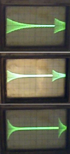

svic писал(а):
Затухание произойдет в обратном порядке - за десять периодов. Чем выше добротность контура - тем дольше будут затухать колебания по снятии возбуждающего сигнала.
Кстати это часто используют на практике. Я тут экспериментировал с разными катушками для
почти детекторного приемника
viewtopic.php?f=28&t=31657
И как раз таким способом сравнивал катушки и смотрел у какой катушки добротность выше.
Просто делал колебательный контур и подавал на него через маленькую емкость импульсы с частотой 1 кгц с калибратора осциллографа, а сигнал с колебательного контура подавал на вход осциллографа.
На картинке видно как спадает амплитуда колебаний после ударного возбуждения импульсом.
На картинке видно, что самая большая добротность у меня получилась на ферритовом стержне намотанная литцендратом. Ниже катушка намотана проводом 0,6 мм на каркасе диаметром 60 мм, и самая плохая получилась диаметром 35 мм.
А вот добротность катушки диаметром 11 см намотанная проводом МГТФ на частоте 1 мгц получилась даже больше, чем у первой катушки.
На картинке её нет. Я её потом делал.

svic да понял я давно вот и удалил как бэ пост свой , ступил однако ))) А вы как то просмотрели всё таки его :shock: :)
Ещё добротность показывает во сколько раз напряжение/ток на катушке и конденсаторе больше входного :wink:
aen каким аналаговым осциллографом пользуетесь ? :) Может мне посоветуете какой-нибудь только цифровой ?
Униполярные ? А то там на картинке другие

На картинке импульсы, пропущенные через конденсатор, при этом униполярные становятся биполярными, т.к. конденсатор обрезает постоянную составляющую.
Так зачем подделываться под кого то. Приобретайте осциллограф по Вашим возможностям и используйте его на полную. В данном случае осциллограф С1-73 с полосой всего лишь 5 мгц.
Импульсы в данном случае необязательно брать с калибратора и частота их не важна. Пусть будут раз в сто меньше резонансной частоты контура и ладно. Можно с любого генератора прямоугольных импульсов, хотя бы на двух инверторах. Это не единственный способ посмотреть на добротность колебательного контута. Можно например сделать простейшую приставку ГКЧ к осциллографу и смотреть более наглядно.
Вот как раз здесь я смотрю АЧХ керамического фильтра на этом же осциллографе с применением простейшей приставки.
viewtopic.php?p=1321187#p1321187
Само собой можно посмотреть и любой контур или вообще весь тракт приемника, а в данном случае мне просто не хотелось возиться с этим ГКЧ. При этом если применить детекторную ВЧ головку, то можно смотреть на любой частоте.
Так что не так важно какие у Вас приборы. Главное нужно научиться ими пользоваться по полной.
