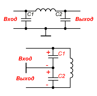

Доброго времени суток, господа коты! С кружкой горячего чая я сегодня просматривал тему "Передатчики малой мощности(жуки)".
В объяснении работы генератора Пирса встретилось слово "П-контур". Пошарив в инете и не найдя ничего путного, хочу спросить у вас, опытных котов, как именно происходит сдвиг фазы на 180 градусов в этом самом П-контуре?
Сюда перенес.
aen
 Заголовок сообщения: Re: П-контур
СообщениеДобавлено: Пт окт 28, 2016 20:52:13
Карма: 158
Рейтинг сообщений: 1600
Сообщений: 11940
Откуда: Россия.
zekmaster писал(а):
как происходит сдвиг фазы на 180 градусов в П-контуре?
А Вы вот нарисуйте П-контур так, как я внизу нарисовал, проставьте там плюсики и минусики и сразу все поймете.
1.GIF [3.8 KiB]

Стесняюсь просить... А зачем в маломощных передатчиках П-контур?
P.s. П-контуры, в основном, используются для согласования выходного импеданса генератора с антенной.
Спрашивать нужно у тов. Пирса. :hunger:
Это он придумал такую схему. :cry:
Генератор Пирса.
С2 просто разделительный конденсатор. Имеет большую емкость и служит только для того, что бы не было короткого замыкания базы и коллектора по постоянному току.
Если схему перерисовать, то будет понятнее.
Имеем усилитель на транзисторе с общим эмиттером(ОЭ) который вращает у нас фазу сигнала на 180 градусов. П-контур, что нарисовал красным цветом, тоже вращает фазу сигнала. В итоге обратная связь является положительной, т.к. общий сдвиг фазы получается 360 градусов.

Денис писал(а):
Генератор Пирса.
С2 просто разделительный конденсатор. Если схему перерисовать, то будет понятнее.
Ничего так перерисовали... Фазосдвигающую цепь обозвали П-контуром!
А это ничего что С2 и С5 относительно друг друга как-то не так подключены?
У Пирса С5 является частью ПОС, а в Вашей схеме С2 на пару с С5 являются конденсаторным делителем напряжения.

Видим, что С2 параллельно катушке иногда можно и не ставить.
6. Расположение отвода определяет величину ПОС. Если решили её рассчитывать, то читайте здесь.
