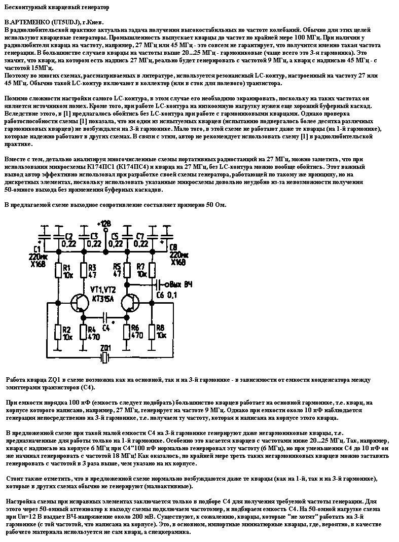

Генератор, схему, что автор привел, выложил в ж. Радио 6-1999 В.Т. Поляков. Особенностью этого генератора возможность возбуждения кварца на третьей гармонике без применения индуктивностей.
Настройка генератора должна быть очень тщательной.
Про подобный генератор можно еще здесь почитать.
Я пробовал делать эти схемы с гармониковыми кварцами и вторая мне понравилась больше. Работает стабильнее.
Также пробовал вводить в схему АМ модуляцию.
Не нужно только увлекаться большой глубиной модуляции, а то возникнут искажения.
Понятно, что серьезный передатчик по такому принципу делать не стоит. Имеет смысл только в подобном случае как у меня попробовать для интереса и в качестве игрушки, хотя как выше говорил, все работает.

 Заголовок сообщения: Принцып работы генератора
СообщениеДобавлено: Чт мар 21, 2013 00:22:12
Зарегистрирован: Чт апр 01, 2010 14:14:55
Сообщений: 271
Изучаю генераторы частоты RC, LC и вот теперь кварцевые как высокостабильные... наткнулся на схемку
так вот я что то не пойму за счет чего подделываются незатухающие колебания. я вижу только что кристалл кварца должен сжаться под действием напряжения в 6В с делителя напряжения R1 и R2 ...
решил поэкспериментировать спаял генератор с указанными параметрами транзистор bc847c и С1 = 36пФ и генератор запустился на 3 обертоне ( кварц 20МГц генератор запустился на 60 МГц )
Просьба объяснить принцип работы генератора !!!!!!!!!!!!!!!!!!!!!!!
P.S. просьба не кидать ссылки на кварцевые резонаторы в википедии и гугл прочитал уже все что видел но как работает генератор так и не понял... просьба объяснить принцип данного генератора
Сюда перенес.

Если эта схема и будет работать, то только по недоразумению и брать такие схемы для обучения бессмысленно и пусть эта схема остается на совести автора.
В схеме за счет уменьшения емкости между базой и коллектором заставляют генерировать кварц на гармонике.
Схема на практике довольно капризная и часто запускается только на холостом ходу, т.е. сначала нужно запустить, а потом уж нагружать.
Приведенная вами схема подобна табуретке с одной ножкой. Вроде бы сидеть на ней можно, но если попытаетесь на ней устроиться поудобнее, то обязательно "навернетесь" и расшибете себе лоб. :)
Что бы генератор работал, кварц нужно подключить так, как у меня на картинке. Возбуждается на основной гармонике.
С3 в этой схеме большой емкости. При маленькой емкости можно добиться возбуждения на гармонике, но опять же нестабильно.
А можно так и эта схема ближе к той, что у вас нарисована, но работать будет тоже только на основной гармонике.
В обоих схемах кварц работает на частоте вблизи параллельного резонанса и для понятия принципа работы его можно заменить катушкой.
В первой схеме не забыть, что в работе участвуют входная и выходная емкость транзистора.
Делать обертонные генераторы без контуров, это ...(дальше шло нехорошее слово, но оно вырезано цензурой) :cry:
