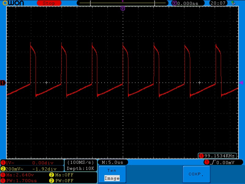

Добрый день люди.
А почему у меня не работают генераторы подобного тпа. Хоть и оскопом обзавелся, все параметры подтянул как нужно. Не пашет, и ни чего не сделаеш. Только мультивибраторы работают. И какие конденсаторы я не вставлял, на возбуждение частот не влияет.

Кварцевый генератор по этой схеме работает как трактор с кварцами от десятков кгц (я запускал на 75 кгц) и до сотни мгц. При питании от 3 вольт и выше.
Емкости конденсаторов как выше писали берут примерно
С=1000/F
Где емкость в пф, а частота в мгц.
Т.е. например для кварца 20 мгц емкости нужно взять 47 пф
До частот 30 мгц нормально работают даже на транзисторе КТ315
У меня при питании 3 вольта стоит резистор R4 300 ом.
Странно, если у Вас не работают.
Не забывайте о входной емкости осциллографа. При использовании его без внешнего делителя входная емкость большинства осциллографов около 30 пф и она вносится в схему если его подключаешь.
На ВЧ это критично.
Ах резистор R4 - 300 ом?!
При питании 5 вольт ставил R4 780 ом. (других нет) Ни в какую не хотел запускаться.
По вашему совету сделал 390 ом. И о чудо! заработало :) Выдало красивую пилообразную синусоиду амплитудой в 1,2 вольта :)
Запускал без кврца.
До схемы дотраниваться нельзя. Когда палец подносил к деталькам, то амплитуда падала, а если дотроуться до деталек, то генерация частот прекрашалась.
И С4 в схеме по сути не нужен. Генератор работает и без него.

svic писал(а):
:facepalm: :facepalm: :facepalm:
Она тебе чем то не нравится? Хоть бери и брусья распиливай.
Или это косинусоида?
пилообразная.jpg [128.53 KiB]

Y=SIN X; Y=COS X;
Пила - Y={X}.....
(А на последней картинке прямоугольник при закрытом входе (АС) через нескомпенсированный щуп (малА входная емкость, дифференцирует фронтец).

Ну и перпендикулярные кривые, параллельные друг - другу.... :)))
WolfTheGrey Не обижайтесь, но всё, что не подчиняется синусоидальной зависимости, не есть синусоида, даже если похоже!

Синусоида - это график функции y=sinX, зависимость изменения напряжения во времени. В реальности никакой синусоиды нет - есть плавающее напряжение.
Загогулину, в том виде, как на картинке, математически описать очень сложно - запись может быть трехэтажной, поэтому называйте просто некий периодический сигнал.
Спасибо за доставленное удовольствие - повеселили! :beer:
Да! Пила - это линейно изменяющееся (нарастающее) напряжение (линейная зависимость).

К сожалению гугл не нашел вразумительного объяснения, но это транзитронная схема. Как ни странно, но оно работает (чо-то и впрямь за счет внутренних связей). В старых учебниках по генераторам это было.
