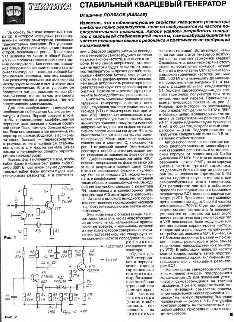

Генератор, схему, что автор привел, выложил в ж. Радио 6-1999 В.Т. Поляков. Особенностью этого генератора возможность возбуждения кварца на третьей гармонике без применения индуктивностей.
Настройка генератора должна быть очень тщательной.
Про подобный генератор можно еще здесь почитать.
Я пробовал делать эти схемы с гармониковыми кварцами и вторая мне понравилась больше. Работает стабильнее.
Также пробовал вводить в схему АМ модуляцию.
Не нужно только увлекаться большой глубиной модуляции, а то возникнут искажения.
Понятно, что серьезный передатчик по такому принципу делать не стоит. Имеет смысл только в подобном случае как у меня попробовать для интереса и в качестве игрушки, хотя как выше говорил, все работает.

Я пробовал такой генератор
Стабильность у него неважнецкая но вот работает на ура и перестраивается здорово.
У меня много кварцев (может и керамика там) с номинало 24,576 МГц которые работают на 24,586 мГц. И удавалось их тягать довольно широко - от 24,59 чуть ли не до 24,55. Впрочем, и 20 ppm кварц так же удавалось тягать весьма неплохо.

Кварцевый генератор по этой схеме работает как трактор с кварцами от десятков кгц (я запускал на 75 кгц) и до сотни мгц. При питании от 3 вольт и выше.
Емкости конденсаторов как выше писали берут примерно
С=1000/F
Где емкость в пф, а частота в мгц.
Т.е. например для кварца 20 мгц емкости нужно взять 47 пф
До частот 30 мгц нормально работают даже на транзисторе КТ315
У меня при питании 3 вольта стоит резистор R4 300 ом.
Странно, если у Вас не работают.
Не забывайте о входной емкости осциллографа. При использовании его без внешнего делителя входная емкость большинства осциллографов около 30 пф и она вносится в схему если его подключаешь.
На ВЧ это критично.

Если эта схема и будет работать, то только по недоразумению и брать такие схемы для обучения бессмысленно и пусть эта схема остается на совести автора.
В схеме за счет уменьшения емкости между базой и коллектором заставляют генерировать кварц на гармонике.
Схема на практике довольно капризная и часто запускается только на холостом ходу, т.е. сначала нужно запустить, а потом уж нагружать.
Приведенная вами схема подобна табуретке с одной ножкой. Вроде бы сидеть на ней можно, но если попытаетесь на ней устроиться поудобнее, то обязательно "навернетесь" и расшибете себе лоб. :)
Что бы генератор работал, кварц нужно подключить так, как у меня на картинке. Возбуждается на основной гармонике.
С3 в этой схеме большой емкости. При маленькой емкости можно добиться возбуждения на гармонике, но опять же нестабильно.
А можно так и эта схема ближе к той, что у вас нарисована, но работать будет тоже только на основной гармонике.
В обоих схемах кварц работает на частоте вблизи параллельного резонанса и для понятия принципа работы его можно заменить катушкой.
В первой схеме не забыть, что в работе участвуют входная и выходная емкость транзистора.
Делать обертонные генераторы без контуров, это ...(дальше шло нехорошее слово, но оно вырезано цензурой) :cry:
