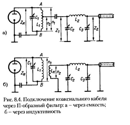

В чем преимущество или особенности при связи П-контура через индуктивность или емкость?
П-контур.JPG [24.19 KiB]

Если питание УМ бестрансформаторное, как иногда делают, то индуктивная связь позволяет сделать гальваническую развязку антенны со схемой.
Больше никаких достоинств нет.
Если гальваническая развязка не нужна, т.е. питание УМ трансформаторное, то делай как тебе удобнее.
А если в таком случае сделать емкостную развязку? Чем лучше гальваническая.

Сдесь почитай про бестрансформатлорные схемы питания УМ
http://dl2kq.de/pa/1-1.htm
