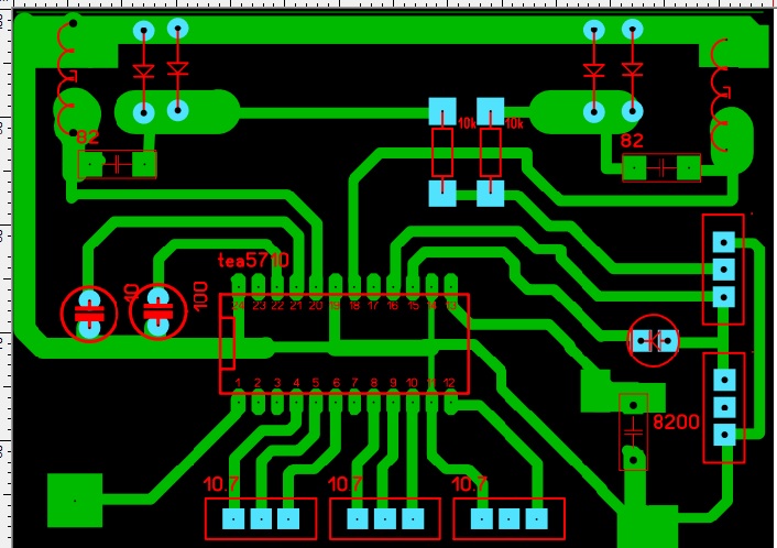

Теперь не могу согласовать обе катушки.
Гуру, посмотрите пожалуйста мою макетку, нет ли принципиальных косяков?
Конденсатором между аудиовыходом и землей я пренебрег, это принципиально? Хотя бы на стадии макетирования.

СообщениеДобавлено: Чт сен 26, 2024 11:50:01
Зарегистрирован: Вс сен 10, 2006 00:04:03
Сообщений: 543
Катушки и варикапы максимально ближе к микросхеме надо разместить - все таки высокие частоты.Каждый миллиметр печатного проводника это + к индуктивности.
Катушки под 90 градусов друг к другу,чтобы не было взаимного влияния.

 Заголовок сообщения: Re: TEA5710
СообщениеДобавлено: Ср окт 02, 2024 16:32:02
Зарегистрирован: Вс сен 01, 2024 18:16:31
Сообщений: 8
На 21-й ноге ( АПЧ) напряжение 0,44...0,5. По даташиту 0,7. Это может быть причиной? Если откинуть конденсатор, идущий с этой ноги на землю то ничего не меняется. Конденсатор танталовый, 10 мкф.
