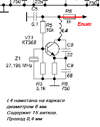

Котёнок. писал(а):
Схему генератора можно взять отсюда.
viewtopic.php?p=2644775#p2644775
Денис писал(а):
L4 намотана на каркасе диаметром 5,5 – 6 мм. В них вворачиваются сердечники из карбонильного железа или ВЧ феррита.
Намотаны проводом диаметром 0,4 мм и содержат по 15 витков.

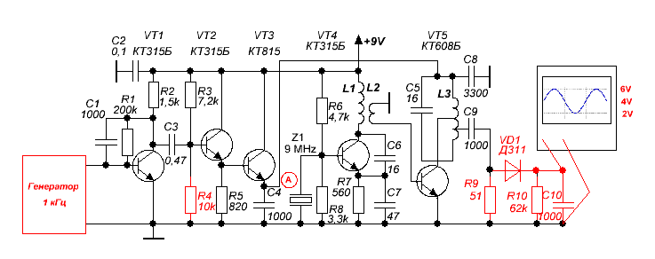

Котёнок. писал(а):
Там есть схема.
А в этих схемах:
как- то странно КТ815 и КТ 608 нарисованы - они, вроде, NPN, а нарисованы как PNP :dont_know:

АлександрЛ писал(а):
как- то странно КТ815 и КТ 608 - они, вроде, NPN, а нарисованы как PNP
Ну ошибся, когда в сплане рисовал. :cry:
Не туда мышкой ткнул.
Мне лучше десяток схем спаять, чем одну нарисовать. :)
Придется править. :cry:

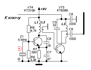

ааа теперь то я понял. у меня то кварц гармониковый а нужен не гармониковый. в моем случае кварц запускается на основной частоте в 9 мгц. из за этого мощность передатчика слабая. потому что частоты не совпадают. ну это мне и понятно. я вот нашел в интернете. сработает ли такое включение?
а именно последовательный колебательный контур настроенный дросселем и конденсатором C3 на основную частоту генератора 9 мгц. как пишет автор то кварц запустится на 3 гармонике а основная частота будет блокирована
Тут не последовательный контур, а параллельный. С2 L1, настаивается на 9 Мгц.

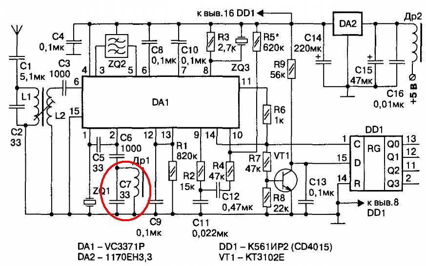

)) Кто-то свиснул мою схему)) http://radiokot.ru/circuit/analog/receiv_transmit/30/
А я эту схему свиснул из РАДИОЛЮБИТЕЛЬ №8/1991 http://www.radioliga.com/RL_1991/rl-1991-08.htm
3.jpg [225.26 KiB]
Всё много раз проверенно. Всё работатет. И такой же контур (на 9 Мгц) ставят в приёмник. Например вот:
1.jpg [80.85 KiB]
Это я извращался.. когда у меня небыло нормальных кварцев на основную гармонику... 27 Мгц.
Недостаток - много катушек.
А почему бы не использовать классическую схему? Она вроде попроще... Например вот (из книжек Миля - "радиоуправляемые модели").
