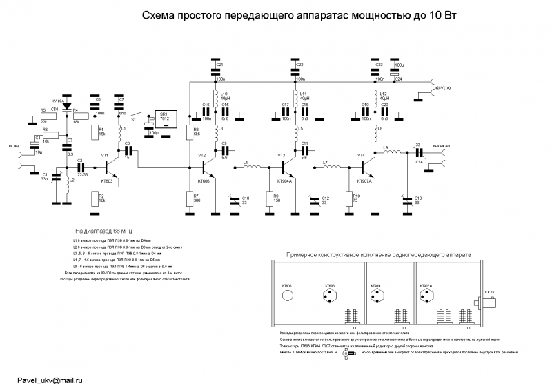

тогда прошу внимания на эти 3 схемы, какая лутшее? На мой взгляд то 1.
Наша жизнь сама по себе не имеет ценности. Ценность имеет лишь информация.
 Заголовок сообщения: Re: передатчик УКВ ЧМ с кварцевой стабилизацией частоты.
СообщениеДобавлено: Сб ноя 14, 2020 01:20:01
Карма: -2
Рейтинг сообщений: 53
Сообщений: 8527
Откуда: .ru

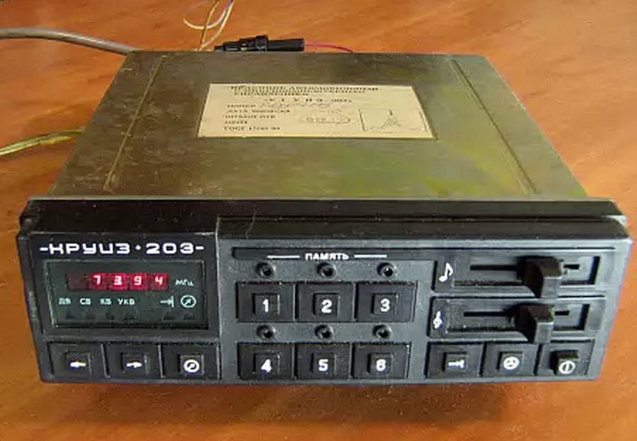

Они все одинаковые - все без синтезатора частоты. Частота будет плавать у всех. Радиослушатели будут жаловаться))
Сейчас проще сделать передатчик на синтезаторе... Купить готовый или разобрать какую-нибудь старую автомагнитолу и к ней припаять усилитель))
Их на радиорынке целая куча... за бутылку отдадут))
магнитола.jpg [86.46 KiB]
автомагнитола.jpg [62.29 KiB]
и т.д.

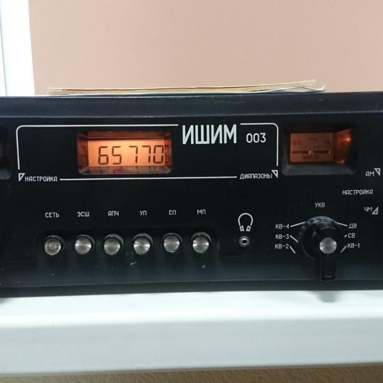

Даже в старых приёмниках на транзисторах уже стояли синтезаторы частоты.
Был у меня такой приёмник на транзисторах... с синтезатором... ушёл на запчасти))
ИШИМ.jpg [42.71 KiB]
и т.д.
Добавлено after 48 minutes 27 seconds:
*Поправка))
Вспомнил... В ИШИМ нет синтезатора. Там был обычный частотомер и крутилка настройки. Но не суть. Из него можно сделать синтезатор.
Готовые синтезаторы в приёмниках с кнопочками каналов...
В него проще сделать ЦАПЧ, разу уж цифровая шкала присутствует. PLL не единственный способ получения стабильной частоты гетеродина с возможностью изменения последней.
Кстати вот, ЦАПЧ вроде не должна мешать частотной модуляции и частотная модуляция не должна мешать работе ЦАПЧ. Среднее значение частоты несущей при частотной модуляции все равно остается неизменной.

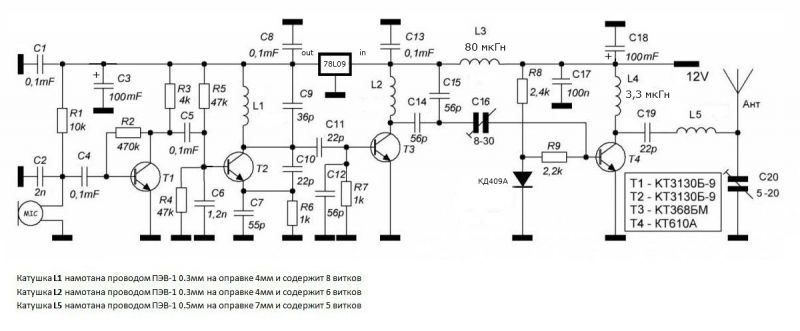

вот схематехника
Добавлено after 7 hours 3 minutes 36 seconds:
Под схемой указан диаметр 0.3 мм намотал 0.29мм. Зубочисткой сжимал и розжимал L1. Добился несущей на частоте 100 мГц, Спустя
пару минут частота "ушла".
Как стабилизировать частоту?
СообщениеДобавлено: Вс ноя 22, 2020 17:27:16
Рейтинг сообщений: 303
Сообщений: 5254
Откуда: москва
Рейтинг сообщения: 4
Стабильность можно повысить 1. Применить контур с горячей намоткой на керам. каркас 2. Применить термокомпенсирующие детали. 3. цепи смещения питать от застабиллизированных источников. 4. Задающий генератор использовать в термостабильной точке ( на полевых транзисторах) .
