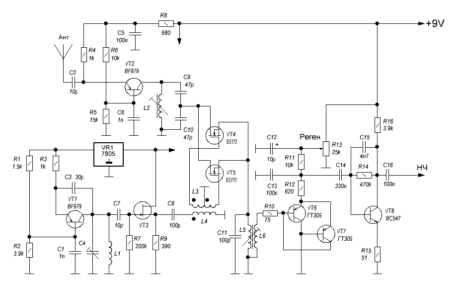

Ну то понятно можно и так, можно ещё сделать интереснее , добавить формирователь противофазного сигнала , он на логике собирается и прост, а его выход на ключи, и получаем ключевой смеситель

Пока вариант с трансом буду мучать

на мв/дмв забутте про смесители и гетеродин на логике....
траны и ТДЛ само оно

На двух полевиках тобишь? Да, самая здравая конструкция из предложенных :beer:

Она родимая)

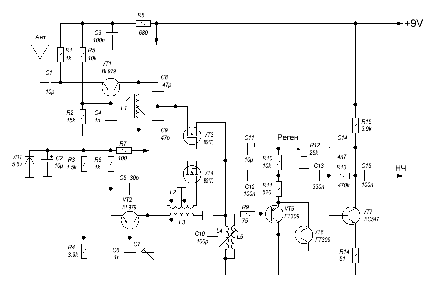

Тогда вот так :solder: :solder: :solder:
Терзают мну сомнения... Транзисторы прямой проводимости - не правильнее ли сделать "+" общим ?

Да как то уже давно привычнее общий минус, элементная база позволяет

Так прочитав статью http://gef79.narod.ru/Shem/Radiopriem/71.htm, решил всё таки использовать вот такой детектор, он как бы универсальный. Схемка имеет такой вид :solder: :solder: :solder: Подправил немного не грамотное включение усилительного каскада на НЧ :solder:

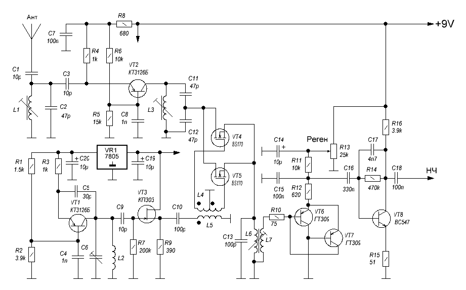

Дурдом достал КТ3126Б для гетеродина и УВЧ, в смеситель пойдуть BS170 , в регениративный детектор ГТ309Б.
И работа над ошибками, мотать катушку на гетеродинный контур, как то не очень. По этому сделал по другому, развязал повторителем , так спокойней и уход по частоте меньше. А ну и частота ПЧ порядка 6 мгц.

Приехали ГТ309Б, отобрал пару с бэтой 50 для детектора, завтра приедут КТ3126Б, остальное всё есть в наличии. внес небольшие изменения в схему, трансформатор для смесителя , я так понимаю, надо мотать в 3 провода с правильной фазировкой, бифилярно, УНЧ будет на LM386 :solder: :solder: :solder:

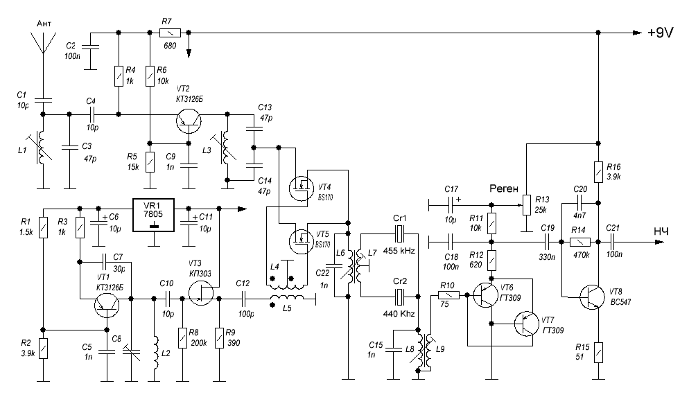

Так проверил все транзисторы КТ3126Б отлично у всех от 98 -120 усиление, заказал еще кварцы 440 и 455 кгц, хочу на них фильтр ПЧ сделать. Получается вот такой фильтр перед детектором. Думаю хуже не будет :solder: :solder: :solder:

download/file.php?id=380312
БРЕД СИВОЙ КАБЫЛЫ....

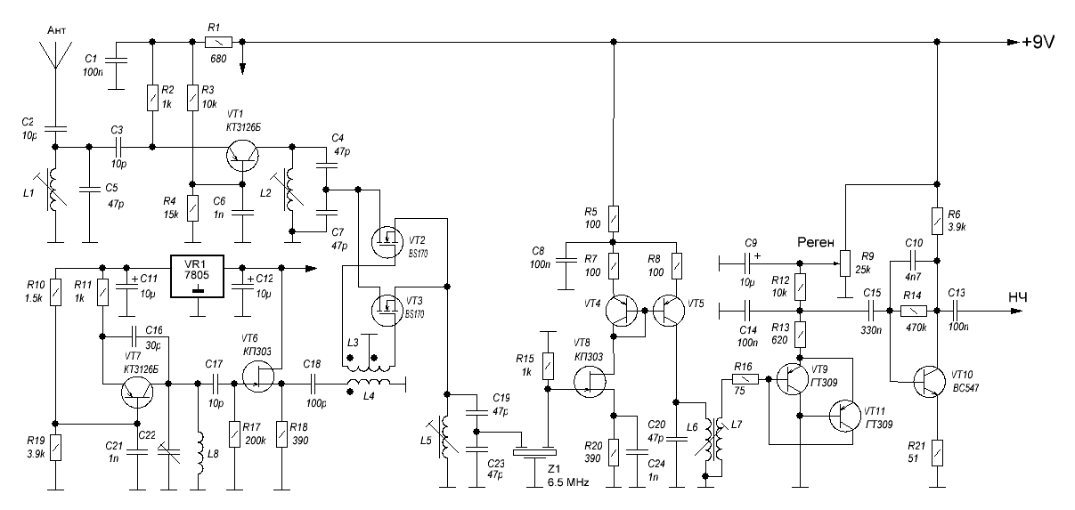

Соглашусь , тогда уж норм фильтр ПЧ на 6.5 мГц и простенький УПЧ :solder:

Мдя! Схемотехника на грани фантастики!
А можно поинтересоваться, какая селективность получается у вашего приёмника?
На AIR-band станции располагаются с сеткой 25 кГц. Если селективность будет хуже, значит Вы будете сразу принимать несколько радиосигналов. Оно Вам надо?
Про сверхрегенератор: на столько нестабильная схема, что от неё конструкторы отказались уже давно. Применяется исключительно в системах автосигнализаций и управления воротами.

Там не сверх а регениратор, и у него полосу можно сделать довольно узкую, взять того же Ванюшу
По поводу селективности еще в Радио №9 за 1974г в разделе "За рубежом" опубликовало вот такую схемку , тут регулиреться полоса пропускания кварцевого фильтра :solder:
Вот ссылка https://avatars.mds.yandex.net/get-zen_ ... scale_2400
Или применить простой одно кварцевый фильтр с величиной ПЧ порядка 4 мГц потом УПЧ потом , регениративный детектор.

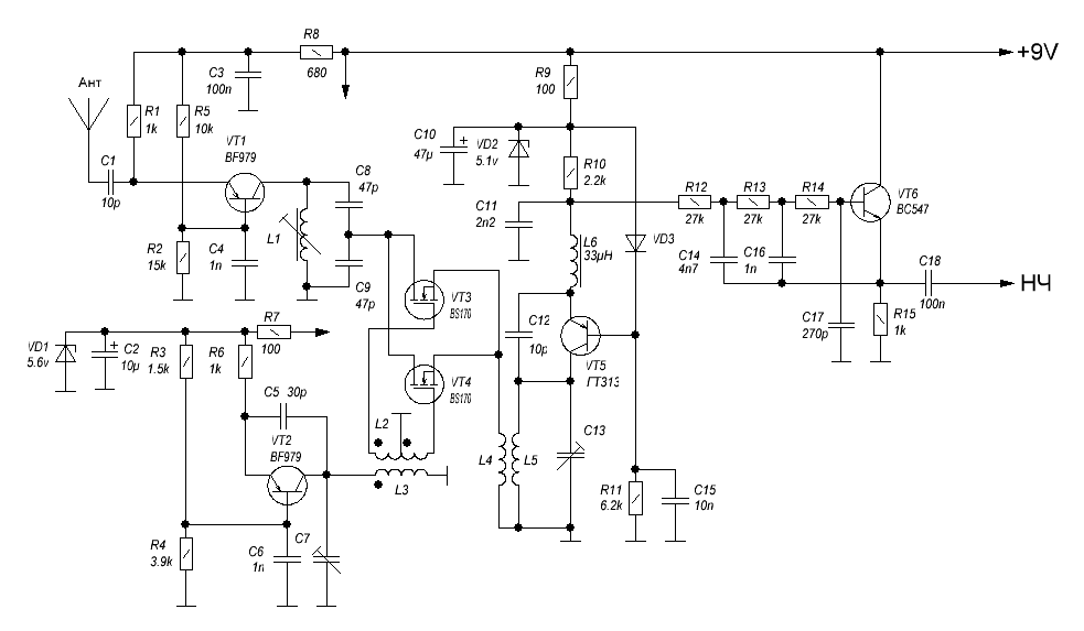

офигеть как наворотили)
Может проще надо быть?)Классический у меня очень даже неплохо работал.Где-то даже девайс собранный валяется..
Контура только пересчитайте.Укладка диапазона - растяжением витков катушки
