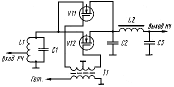

не бутет так4 2затворник работать смесителем _УЧИТЕ МАТЧАСТЬ
у 2п350 сигнал с УРЧ подается на G1 а гетер на G2 в стке контур на ПЧ... толка так/+ лучше если гетер выше по частоте
ваша игрушка или ваше не взлетит или заптрахаетесьь с ней тогда уж лучще чесный колцевой на диодах свч -малые шумы высока КП подавлени гетеродина и сигдала на минимум 60дб а при подборе диодоф с смеситель на характериографе с разбродом мене 0.2% до 100 неполохой тракт для 144/430 я делал из кабелных СКВ- без их перебора и чипах для видеотракта телекоф 2-3 поколения все чо надо вместо пьзо филта ПЧИ ставим ФСС с полосой в 50-20кгц при желани можно и уже контур АМ демодулятора и АПЧГ сужаем до 200-500к чтоб закват работал четка

У 2П350 действительно сильно различаются затворы, потому, понятно, не будет работать, а на других полевиках почему не заработает? :dont_know: А кольцевые эт хорошо 8) , единственное трансформаторы эти мотать :sleep: И характериограф далеко не у всех есть, но можно сборку достать

Есть вот такой вариант смесителя

да есть но туда 2 отборных идентичных кп305 надо или сборку из 190серии
у меня такого плана сомнения - допустим, на одном затворе у нас открывающая полуволна, но на втором в этом момент обратная, откроется канал в этом случае или нет как то раньше не задумывался
если питание не экономить, то я бы с синтезатором на si5351 сделал и с цифровыми ключами, а то ведь шкалу какую то надо приделывать, калибровать

Глянул есть такие сборки , только нашел в смд корпусе,это из современных, есть bs170

для смесителя можно наверное и bf998 взять, соединить оба затвора и сделать на двух транзисторах смеситель (как выше схема была), ну просто они и по частоте хорошо подходят и по шуму хороши и распространенные и от статики более менее не мрут

Сборки не обязательно, современные уже более-менее одинаковые, не то что 40 лет назад :solder:

Тогда вот так :solder: :solder: :solder:

Может сигнал все-таки в исток подавать? Я б так сделал :dont_know:

Да норм. Они тут как ключи с управлением от гетеродина. В принципе можно и ключи поставить типа таких https://www.chipdip.ru/product/sn74lvc1g3157dbvr
