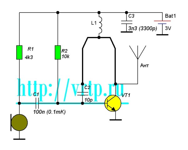

СообщениеДобавлено: Пт май 28, 2010 18:03:42
Зарегистрирован: Пн июл 06, 2009 21:50:26
Сообщений: 179
Откуда: Украина Киев
скажите пожалуйста в каких пределах емкость на ниже приведенной схеме ато визде стоят номиналы а на одном нет и нужен ли он там вообще

 Заголовок сообщения: Re: Не работает жучок :(
СообщениеДобавлено: Пт май 28, 2010 19:01:12
Карма: 158
Рейтинг сообщений: 1600
Сообщений: 11940
Откуда: Россия.
Нужен и номинал там есть.
Написано 0,1
Это значит 0,1 микрофарады, хотя здесь не критично и можно поставть в десять раз меньше или больше, но ставить обязательно.
СообщениеДобавлено: Пт май 28, 2010 19:02:49
Карма: 162
Рейтинг сообщений: 2449
Сообщений: 10739
Откуда: Россия
agent01 писал(а):
...на одном нет...
Как это "нет"? Там ниже стоит 0,1 - так обозначается на схемах ёмкость 0,1 мкФ
Это что же за жучок получится с таким микрофоном... :))
Динамический микрофон можно попробовать подключить через конденсатор, без конденсатора жучок работать совсем не будет, микрофон имеет довольно маленькое сопротивление.
