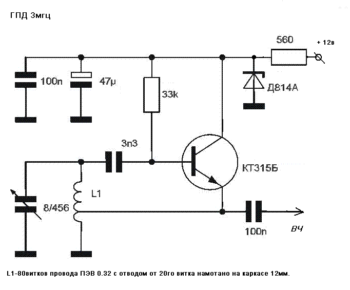

Кондеры в генераторе 1000 пик заменил на 220пик. Отпаял С5, но все равно не работает. :(

Вот тебе рабочая схема ГПД.
ГПД 3мгц.GIF [11.93 KiB]

спасибо, перепаяю

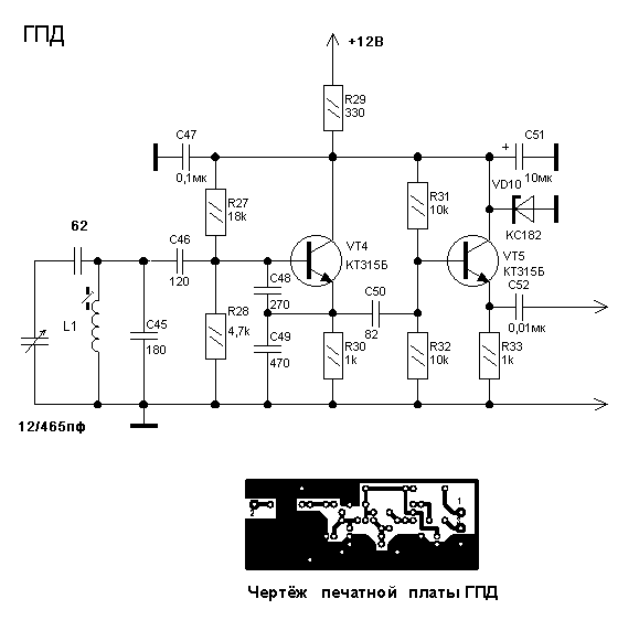

А ещё лучше вот эту схему ГПД как более стабильную по частоте. :beer:
ГПД аматор.GIF [8.5 KiB]
"50 КСВ 075", UA3112SWL

ГПД сделал по первой схеме (которая без буфера) т.к. она попроще, а у меня на плате места не так уж много. Заработало :)) но катушка 80 витков у меня получилась громоздкой. Короче думаю сделать ГПД на кварце.
