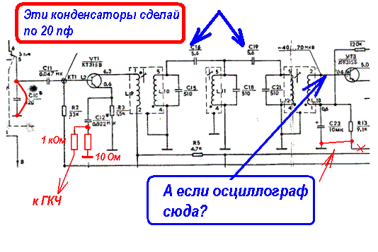

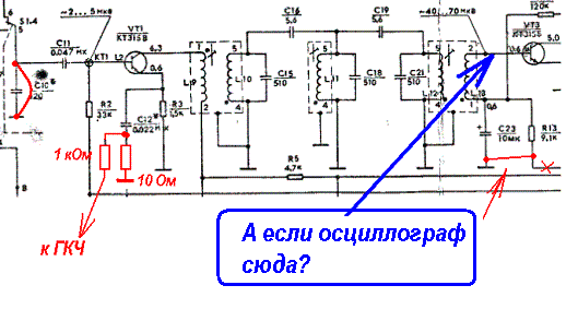

Отключить АРУ так.
Насчет куда подать?
Дело в том, что смеситель здесь для промежуточной частоте закрыт по обоим входам, т.е. и по базе и по эмиттеру.
Нужно открыть любой вход по промежуточной частоте и подать.
Это по эмиттеру открыли, а по базе закрыли еще надежнее, что бы помехи минимизировать.
Это по базе открыли, а по эмиттеру еще надежнее закрыли и убрали сигнал гетеродина.
Выбирай какой удобнее.
В виду того, что сигнал подавать нужно очень маленький, я бы так сделал.

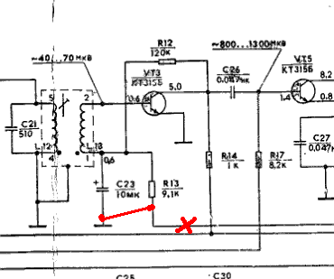

Сигнал подал на С12 .R13 я сразу на массу посадил,забыл дорисовать. На ГКЧ есть делитель и ручная регулировка. Вот что вышло.ИзображениеЦентральная частота вышла 466,5кГц.

Странно как то.
А если так? Посмотреть только один ФСС.

Такая вот кракозябра :)) Изображение Может я что то не так делаю? Извиняюсь,провод отпал от R13 :oops: Сигнал такой же ,только входной пришлось увеличить.Изображение

Нет.
Что то не то.
Конденсаторы связи в ФСС сделай порядка 20 - 25 пф. Параллельно там припаяй.
Полоса расширится и должен увидеть три горба. Это будет говорить, что работают все три контура.
Если не увидишь, значит что то там отвалилось или оторвалось.
Хотя кто его знает? Может там в ФСС специально сделана связь меньше критической.
Сам я в подобных приемниках никогда не смотрел.

И так ,добавил к С16 и С19 по 12пФ. Получилось так Изображение :dont_know:
Такое чувство, что у тебя в ТРЕХконтурном ФСС один контур не работает.
Или обрыв или межвитковое замыкание.
Вот здесь экспериментируют и настраивают ДВУХконтурный. Все четко и логично. Видим два горба. У тебя должно быть три.
С13 тут, это конденсатор связи между катушками.
После смесителя поставил два связанных контура намотанных на каркасах, что писал выше, от приемника «Спидола» Они без экранов. Связь между контурами делаем чуть меньше критической. Она подбирается конденсатором С13, но про это потом.
Увеличиваем конденсатор С13 раза в два. Я параллельно ему припаял еще конденсатор 30 пф.
Включаем приемник и ГКЧ. Осциллограф подключаем к точке «1»
Крутим сердечник катушек L3 и L4. Добиваемся такой картинки.
Только не перегружайте приемник. Если сигнал ограничивается, то уменьшайте уровень сигнала с ГКЧ. У меня вообще просто на приемнике антенна 10 см, а ГКЧ лежит рядом.
Теперь нужно уменьшать связь между контурами и добиться одногорбой характеристики. Уменьшаем С13 так, что бы картинка была как ниже, но амплитуда не уменьшалась, т.к. при чрезмерно маленьком С13 картинка тоже будет с одним горбом, но амплитуда горба упадет.
