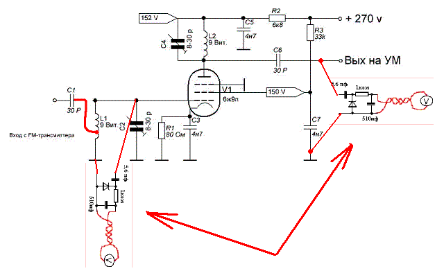

Уважаемый Котёнок! Прошу Вашей помощи! Схемку я эту собрал на лампах 6н23п и 6п15п, на 6н3п задающий почему-то нормально раскачать 6п15п. Купил модулятор http://zenitsoft.servegame.org/FM%20108/11.jpg
спаял такую схемку
пробовал как вы писали перевести генератор в в усилитель работает но не хватает видимо мощности нормально качнуть УМ посоветуйте пожалуйста толковую схемку!

Во первых я бы модулятор к отводу подключил.
Во вторых Вы хотя бы с помощью простейшего пробника настраивали контура?
Пробник можно взять такой же, как в этой схеме, только конденсаторы должны быть на рабочее напряжение не менее 300 вольт.
http://radiokot.ru/circuit/analog/receiv_transmit/18/
Цифры, что намеряете выложите сюда.
Когда подключите УМ, то анодный контур опять подстройте.
В УМ аналогично подстроить.

Здравствуйте! Я измерял пробником ВЧ Изображение касаясь только щупом, к массе не подключал. Настраивал так сначала контур к котором подключен модулятор потом анодный, по максимальном отклонении стрелки прибора, количество витков подбирал так чтобы максимум показаний был на средней емкости переменника. Но попал ли я на свои 91.1 мгц или гармоника трудно сказать!
Если есть у кого возможность, и приборы проверте пожалуйста для частоты 91.1 мгц на диаметре 5мм провод 1мм количество витков по расчетам у меня
Емкость контура: 15 пФ
Частота контура: 91,1 МГц
=>Индуктивность контура: 0,203 мкГн
Рабочая частота 91,1 МГц
Диаметр каркаса D: 5 мм
Диаметр провода d: 1 мм
=>Длина намотки l: 7,634 мм
=>Число витков катушки: 7,634
=>Q~ 48
мотаю 7 витков! Пожалуйста у кого имеются приборы проверте контур емкость ставлю 5\20 Может я не на основную частоту настраиваю!
