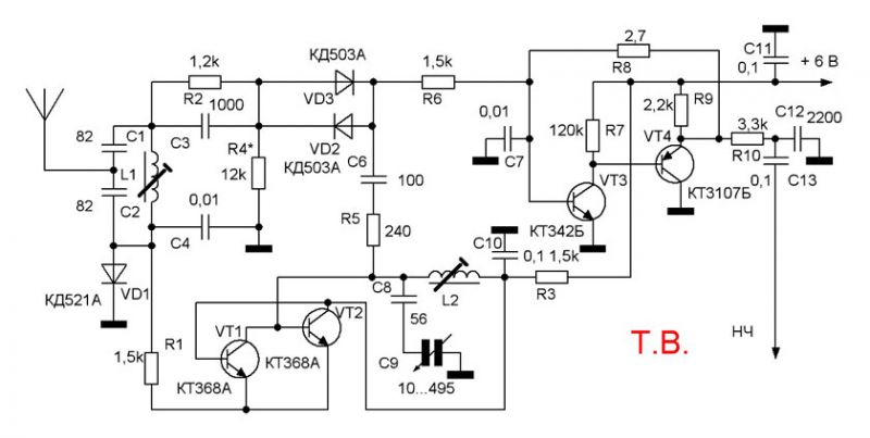

Илья МГУ писал(а):
Покопавшись в теме, пришёл к выводу, что детектирование NFM - задача весьма сексуальная. Простых решений я чего-то не нашёл.
1. берём мою рацию...
https://www.radiokot.ru/circuit/analog/ ... ansmit/30/
2. выкидываем всё лишнее... получаем приёмник прямого усиления на 455 кгц... с узкополосной ЧМ
Screenshot_2.jpg [76.68 KiB]
перестраиваем 455 кгц на 30 кгц...
сидим и слушаем))
правда возбуд будет переть при плохой экранировке... но это мелочи))
:tea:
Добавлено after 4 minutes 47 seconds:
Признаюсь честно, мой уровень сильно пониже таких задач. Всё что с промежуточной частотой мне интуитивно непонятно.
самые лучшие (по избирательности... чувствительности... забитию... и т.д.) приёмники - супергетеродины.
за 100 лет ничего лучше не придумали))
:tea:
поэтому берём готовый приёмник ДВ на 150...250 кгц...
Screenshot_1.jpg [69.65 KiB]
делаем к нему простой передатчик ДВ на 150...250 кгц...
Screenshot_3.jpg [61.54 KiB]
сидим и радуемся))
:tea:

roman.com, на 95% уверен что возбуд в вашей схеме прячется в странном усилителе VT9-VT12, при таком количестве фаз сигнала на шине питания и паразитных емкостях это скорее норма :) вы своим транзисторам не даете усиливать такой жесткой широкополосной оос, тоакого же усиления до 500kHz несложно добиться на 2 транзисторах, 4 резисторах и 3 конденсаторах (против 4-8-5) c непосредственной связью по пт и общей частотозависимой оос, с тем же потреблением и с существенно меньшей возбудимостью :music:
нет.
возбуд в схеме прячется в большом усилении... т.к. супергетеродин с одним преобразованием...
надо делать супер с двумя преобразованиями... тогда возбуда не будет.
лень))
:tea:
нет.
на 4 резисторах добиться большого усиления намного проще чем на 2 транзисторах...
увеличиваем количество каскадов и одновременно снижаем усиление в каждом отдельном каскаде - это классика схемостроения))
а сама схема - аналог классической заводской схемы.
К174ХА6.jpg [186.68 KiB]
:tea:

нет.
roman.com, у нас есть отличный арбитр и зовут его SPICE :tea:
Спойлерпотом добавьте в вашу схему паразитные RL в шину питания и С к коллекторным резисторам и посмотрите как ваши каскады переговариваются между собой по ним :))
просто для меня классика схемотехники это Widlar, для когото другого - ктото другой :dont_know:
netlist:
СпойлерGND C4-1 R4-1 Q1-E SRC1-2 OSC1-2
Vcc R3-2 R2-2
unnamed_net6 OSC1-1 C3-2
unnamed_net5 SRC1-1 C1-1
unnamed_net4 C4-2 R1-2 R4-2 Q2-E
unnamed_net3 C3-1 R3-1 Q2-C
unnamed_net2 Q2-B R2-1 Q1-C
unnamed_net1 C1-2 R1-1 Q1-B
прошу прощения у ТС за этот оффтопчик, постараюсь его не продолжать :?
