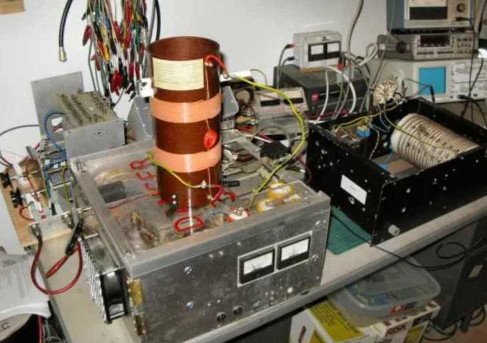

Нашёл готовый передатчик на 22.5 кГц :)
https://dzen.ru/a/YytZJ7IppRlPaYYM
