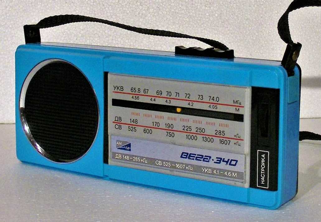

поэтому берём готовый приёмник ДВ на 150...250 кгц...
Screenshot_1.jpg [69.65 KiB]
делаем к нему простой передатчик ДВ на 150...250 кгц...
Screenshot_3.jpg [61.54 KiB]
сидим и радуемся))
:tea:
