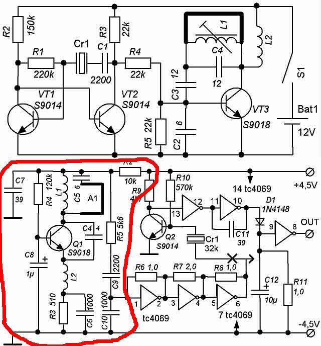

Всем привет.
Подскажите купил китайский беспроводной звонок хочу к нему прикрутить реле что бы один раз нажал сработало реле второй раз нажал реле отключилось. Нашел вот такую схему, специально предназначенную для этих целей.
Собрал схему, но она как то странно ведет себя кажись не работает. Как я понял управление на транзистор идет с 1-й ноги микросхемы я стал тестером и начал проверять. Пробывал включать без транзистора и реле с диодом, и вместе с ними, результат один, при этом замыкал 3-й контакт микросхемы на землю, напряжение всегда присуцтвует между 1-й нагой микросхемы и плюсом, замыкал контакт 3-й с землей изменений нет, всегда показывает на выходе 5 В.
Подскажите в чем может быть проблемма ?

Serj324 писал(а):
Всем привет.
Добрый вечер.Прежде всего -схема рабочая сам делал на ней управление газовым котлом.
Для начала проверьте монтаж,особенно распайку транзистора и микросхемы.Не знаю знакомы ли вы со статьей Кашкарова в журнале радиомир №4 2010 с13,там все расписано.Проверял работу схемы подачей импульса( высокий или низкий уровень) с генератора на 3 лапу триггера.

Serj324 писал(а):
: при этом замыкал 3-й контакт микросхемы на землю
Для проверки третью ногу нужно замыкать не на землю, а на плюс питания.

Здравствуйте!!! Схема -рабочая. При включении питания триггер обнуляется через RC цепочку. На входе R-4 ножка сразу будет высокий уровень и по мере заряда кондера уйдет в низкий. На инверсном выходе 2 ножка установится высокий уровень. Для того чтобы переключить тригер в единичное состояние на вход С 3 ножка нужно подать высокий уровень - с низкого т.е. обеспечить перепад напряжения. Все напряжения измеряются относительно корпуса- минуса.

Заработало. Когда замкнул на +.
Все работает как надо.
Еще вопрос реле нужно на 3 В подскажите название (желательно как можно меньше).
А выходной транзистор обязательно нужен, без него какую нагрузку можно повесить на микросхему ? И можно ли применить маленький транзистор такой как кт315 и что бы он работал от 3 В? А то я ставил транзистор IRF620 он работает хорошо при 5 В при 3 В не хочет работать.

Можно и кт315,не забудте только увеличить резистор в цепи базы до 5-20 килоом.А вот реле от 3 вольт не припомню,видел минимум на5 вольт,да ещё на1,5 вольта в очень старых немецких телефонах,но поляризованое.Надо ещё учитывать небольшое падение на транзисторе и возможный разряд батарей,так что реально надо реле вольта на 2.А что оно должно включать?Обычно у мелких реле слабые контакты.
