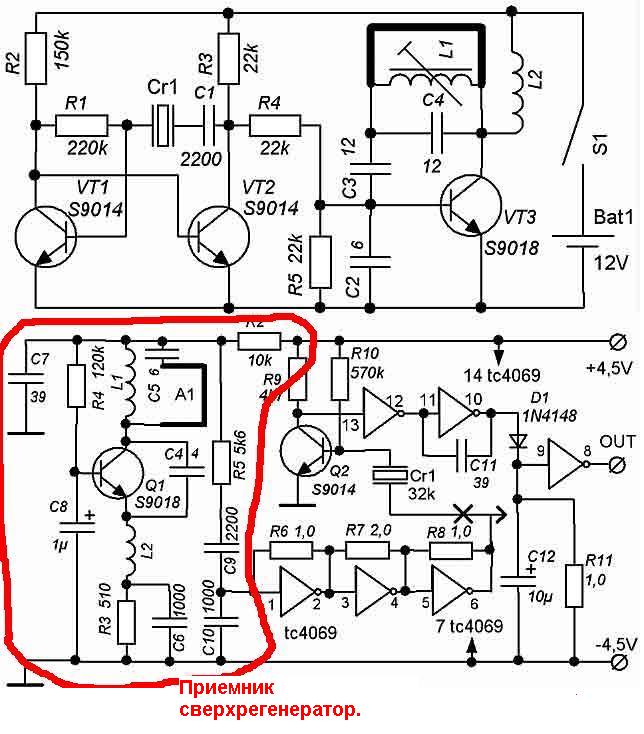

Ребят подкиньте схемку на сабжик.
Требования к приблуде:
1) Дальность метров 30-50
2) Передавать только 1 или ноль на транзисторный ключ. (использую полевик)
3) Желательно без МК или если с ними, то на пальцах объяснить как программить и чем (с МК дела никогда не имел, программированием когда то давно)
4) чем проще тем лучше. :)))
PS Прошу не пинать если такая тема уже есть. Я просматривал не нашел ничего для себя. Нашел правда вот эту http://radiokot.ru/lab/controller/24/ Но там не описано как программить МК чем и т.п. А для меня я повторюсь темный лес ПОКА :)) Надеюсь быстро соображу что и как.
СПАСИБО всем откликнувшимся! :beer:

Вам бы самые основы радиоуправления почитать нужно.
Просто схем можно сотни привести и выбирать нужно не нам, а Вы для себя должны выбрать по каким то критериям. Я думаю основной критерий Ваши возможности и доступностью, что бы приобрести.
Для передачи одной команды никакого МК не нужно. Нужен только приемник и передатчик. Хотя бы из предложенного Вами варианта МК нужно выбросить. Он там, что бы несколько команд передавать, а Вам одна всего нужна.
Схем очень много, начиная от специализированных модулей, которых сотни разновидностей и заканчивая самодельными приемниками и передатчиками на дискретных элементах.
Вот даже статья на сайте есть где ничего программировать не нужно.
http://radiokot.ru/circuit/analog/games/11/

aen писал(а): Для передачи одной команды никакого МК не нужно. Нужен только приемник и передатчик.
Ой как вы меня обрадовали. :)))
Если я вот такие модули достану? Они будут работать в паре?
RR8-433 малогабаритные модульные суперрегенеративный АМ-приемники для работы на стандартной частоте 433,92 МГц.
и
RT5-433 малогабаритный модульный АМ-передатчик, работает на фиксированной частоте 433,92 МГц. В качестве частотозадающего элемента используется ПАВ-резонатор.
И как понимаю если я на вход передатчика дам "1" то и на выходе у приемника будет "1"?? Если делаю "0" то и "0" получу от приемника?
Сообщения: 488
Зарегистрирован: Вт апр 27, 2010 20:09:25
Сообщение Pablo »
Будут проблемы на удалении. А так правильно.

2 Asttoxa, Сикока раз повторять, что ВВ+радио+АМ - очень рисковая штука! Купи полевки 50 метров.
US5WCM ex 315UR93 73!
Сообщения: 488
Сообщение Pablo »
Проблемы возникнут с точностью настройки. Сверхрегенератор вещь чувствительная. Уход в температуре, влияние рук на передатчике, влияние внешних помех например авто сигнализаций, без кодовых посылок ложные срабатывания. А если это дистанционный взрыватель или ворота. Весело когда они сами откроются.
Сообщения: 99
Зарегистрирован: Ср июн 09, 2010 23:17:34
Сообщение Asttoxa »
Pablo писал(а):Проблемы возникнут с точностью настройки. Сверхрегенератор вещь чувствительная. Уход в температуре, влияние рук на передатчике, влияние внешних помех например авто сигнализаций, без кодовых посылок ложные срабатывания. А если это дистанционный взрыватель или ворота. Весело когда они сами откроются.
Все я понял. Спасибо. Будем работать в направлении изучения МК :)
