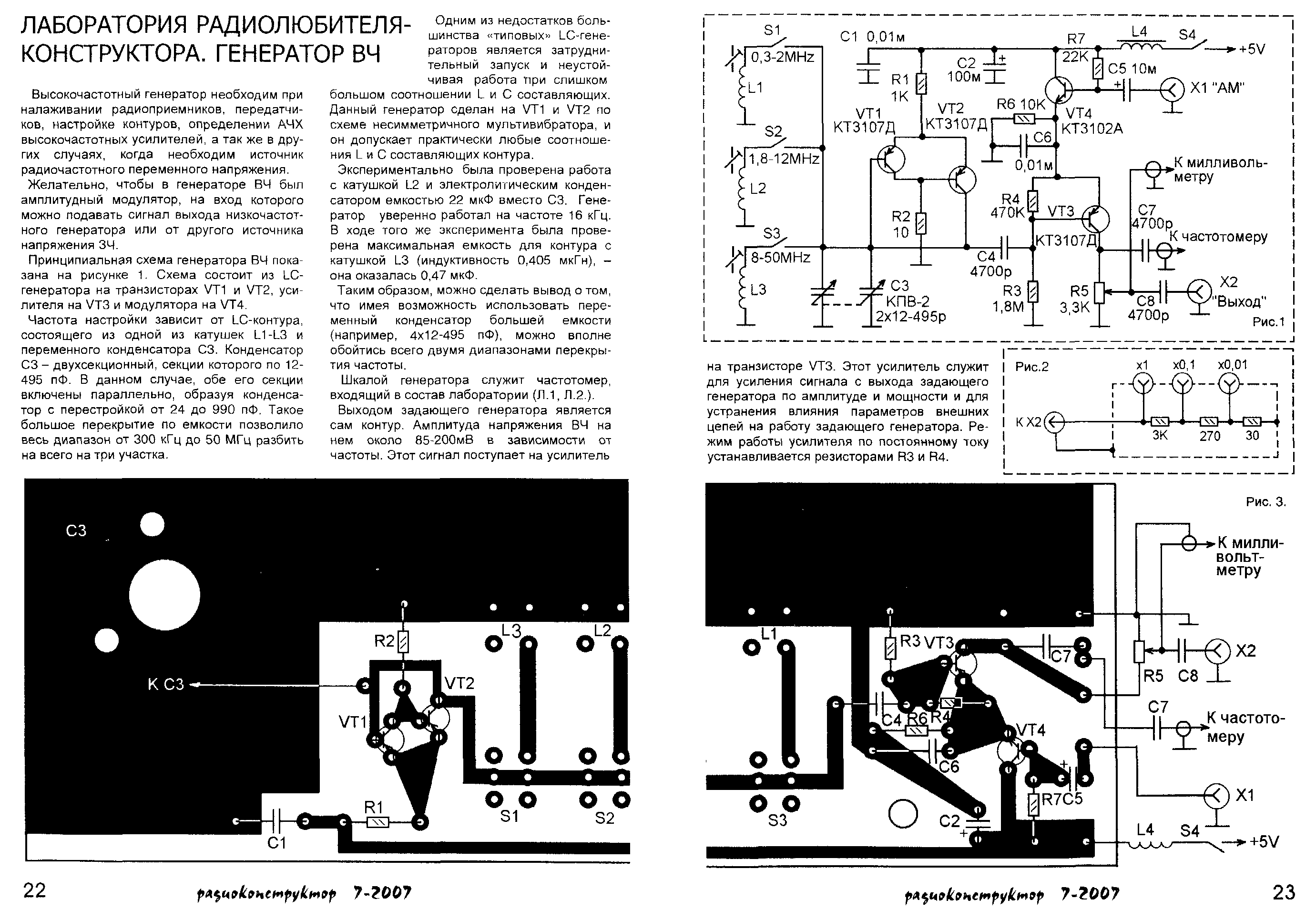

Здравствуйте!
Собрал генератор ВЧ по схеме Иванова А. Опубликованный в журнале радиоконструктор 2007-07. Но работает не так как описано в статье, к примеру: первый диапазон от 0,3 до 2 МГц, но в реальности частотомер показывает от 400 кГц до 550 кГц (перепроверял осциллографом), т. е. Получается диапазон «сужен» и так на всех режимах. В схеме явно есть опечатка, перепробовал многое, менял сопротивление резисторов R1 и R2. Положительным результатом дало увеличение сопротивление R1 до 20 кОм, в этом случае генератор на первом диапазоне начинает работать с частотой от 600 кГц до 2 МГц. На остальных диапазонах соответственно происходит также, но с увеличение частоты сигнал практически падает до нуля, на частоте 16 МГц он составляет менее 1 мВ. Пробовал даже у транзисторов VT1 и VT2 поочередно менял коллектор с эмиттером, на работу генератора это не повлияло. Добавлял/отматывал витки на катушках, использовал другие типы катушек, не помогло. Транзисторы подобрал с самым большим коэффициентом усиления (500), уже поставил КТ3107 с буквой Ж. Явно что то не так в схеме соединений генератора. Интернет ничего не дал, указаний на опечатку в схеме нигде нет. Какие будут предложения? Вызывает сомнение несимметричного мультивибратора на VT1 и VT2.
P.S. С этой схемой бьюсь 3 день, тут уже просто разбирает любопытство. :)
(75.39 КБ) 4684 скачивания
(91.64 КБ) 4711 скачиваний

Сообщение aen »
Схема генератора хорошая. Про подобные схемы на форуме много писали, но у неё есть недостаток в том, что она обладает большой внутренней емкостью включаемой параллельно катушки.
Для её уменьшения нужно ставить не КТ3107, а более высокочастотные транзисторы, например КТ326, КТ363, КТ3126, т.е. транзисторы с меньшими внутренними емкостями.
Транзисторы же работают в барьерном режиме, т.е. при напряжении 0,7 вольта и емкости p-n тереходов при таком напряжении довольно большие.
С транзисторами КТ3107 эта емкость достигает величины порядка 80 - 100 пф, что и ведет к уменьшению перекрытия по диапазону.
Также попробуйте уменьшить емкость конденсатора С4 до 10 пф и проверьте увеличится ли перекрытие.
Резистор R2 в принципе можно закоротить.

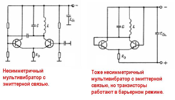

Это генератор по схеме несимметричного мультивибратора в котором транзисторы работают в барьерном режиме.
Вот подобный генератор. Правда здесь он стоит в гетеродине приемника, но это сути не меняет.

aen писал(а):Вот гетеродин из книжки
Степанов Б.Г. Лаповок Я.С. "Любительская радиосвязь на КВ"
Скачать можно здесь.
https://sunduk.radiokot.ru/loadfile/?load_id=1287557791
http://www.radiokot.ru/forum/download/f ... 0ee171d473
http://savepic.su/576362.jpg
Здесь гетеродин по подобной схеме и описание более подробное.
http://www.cqham.ru/vfo.htm
Его конструкция.
http://www.cqham.ru/vfo.htm#%D0%9A%D0%B ... 0%A3%D0%9D
(340.25 КБ) 2453 скачивания
(28.82 КБ) 26678 скачиваний

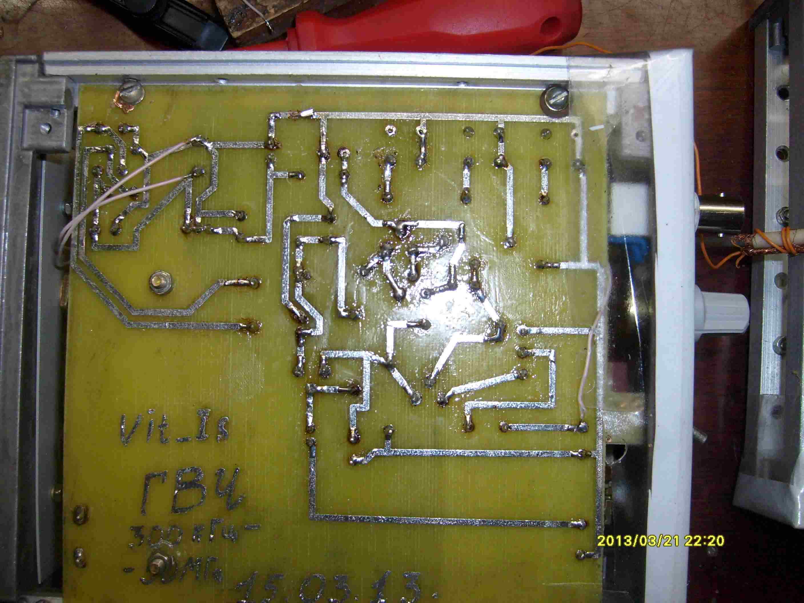

КПЕ сдвоенное неизвестное, с воздушным диалектиком, мерил емкость грубо получается от 20 до 480 пФ, на одну секцию. Объединив две секции получается 1000 пФ. У станавливаю КПЕ максимальной емкости, замеряю частоту, далее устанавливаю КПЕ что бы получить минимальную емкость, измеряю частоту, далее отключаю КПЕ, частота остается та же что и при минимальной емкости КПЕ, подключаю обычный конденсатор на 1000 пФ частота становится равной что и при максимальной емкости КПЕ. Может дело в монтаже? я не учел ширину проводников? ширина составляет 1 мм.

Сообщение svic »
Отфоткайте девайс.

Сообщение Vit_is »
Фото девайса
(210.84 КБ) 2558 скачиваний
(201.05 КБ) 1839 скачиваний
(254.28 КБ) 2013 скачиваний
