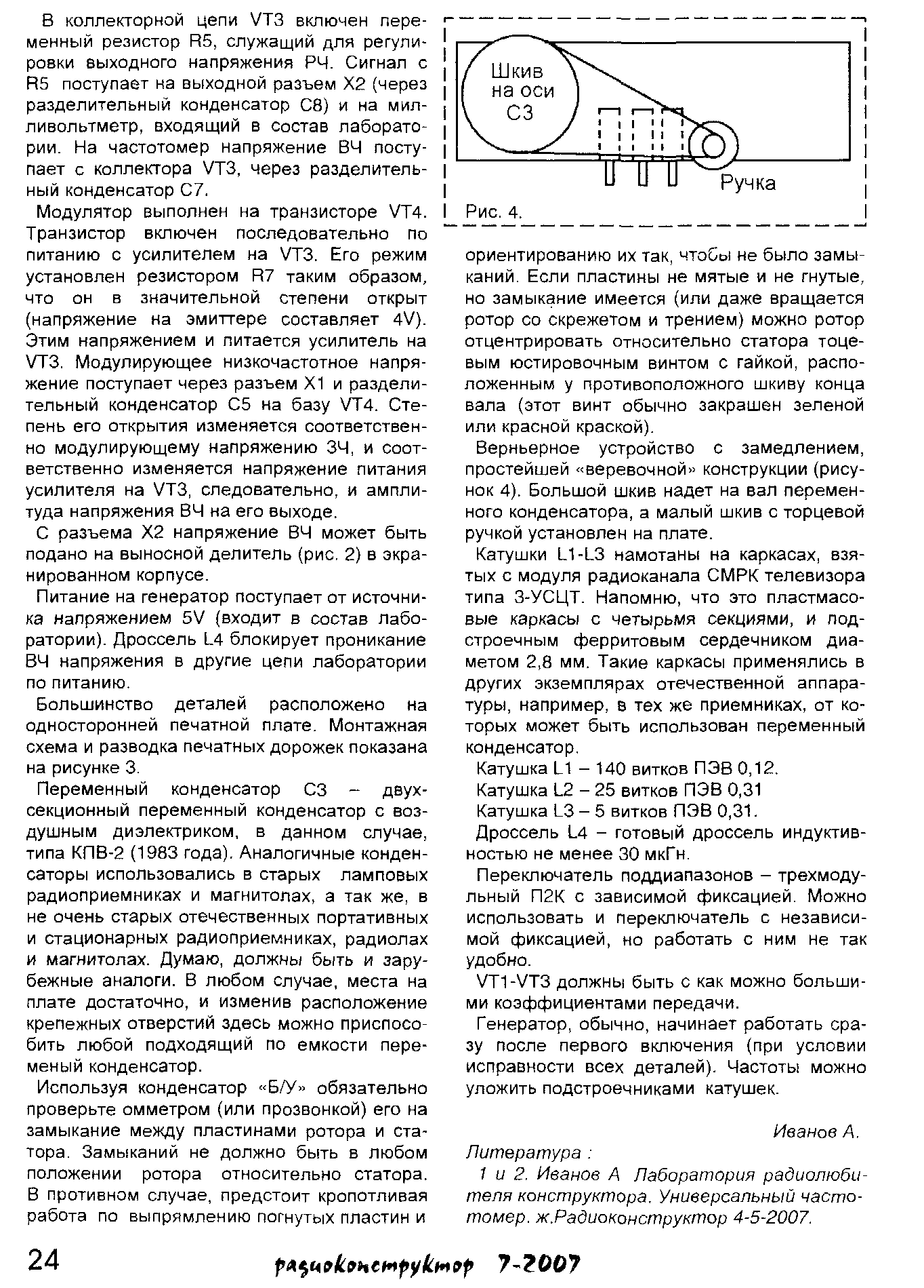

Здравствуйте!
Собрал генератор ВЧ по схеме Иванова А. Опубликованный в журнале радиоконструктор 2007-07. Но работает не так как описано в статье, к примеру: первый диапазон от 0,3 до 2 МГц, но в реальности частотомер показывает от 400 кГц до 550 кГц (перепроверял осциллографом), т. е. Получается диапазон «сужен» и так на всех режимах. В схеме явно есть опечатка, перепробовал многое, менял сопротивление резисторов R1 и R2. Положительным результатом дало увеличение сопротивление R1 до 20 кОм, в этом случае генератор на первом диапазоне начинает работать с частотой от 600 кГц до 2 МГц. На остальных диапазонах соответственно происходит также, но с увеличение частоты сигнал практически падает до нуля, на частоте 16 МГц он составляет менее 1 мВ. Пробовал даже у транзисторов VT1 и VT2 поочередно менял коллектор с эмиттером, на работу генератора это не повлияло. Добавлял/отматывал витки на катушках, использовал другие типы катушек, не помогло. Транзисторы подобрал с самым большим коэффициентом усиления (500), уже поставил КТ3107 с буквой Ж. Явно что то не так в схеме соединений генератора. Интернет ничего не дал, указаний на опечатку в схеме нигде нет. Какие будут предложения? Вызывает сомнение несимметричного мультивибратора на VT1 и VT2.
P.S. С этой схемой бьюсь 3 день, тут уже просто разбирает любопытство. :)

Вот выдержка из статьи, что автор темы выложил.
1.JPG [27.26 KiB]
