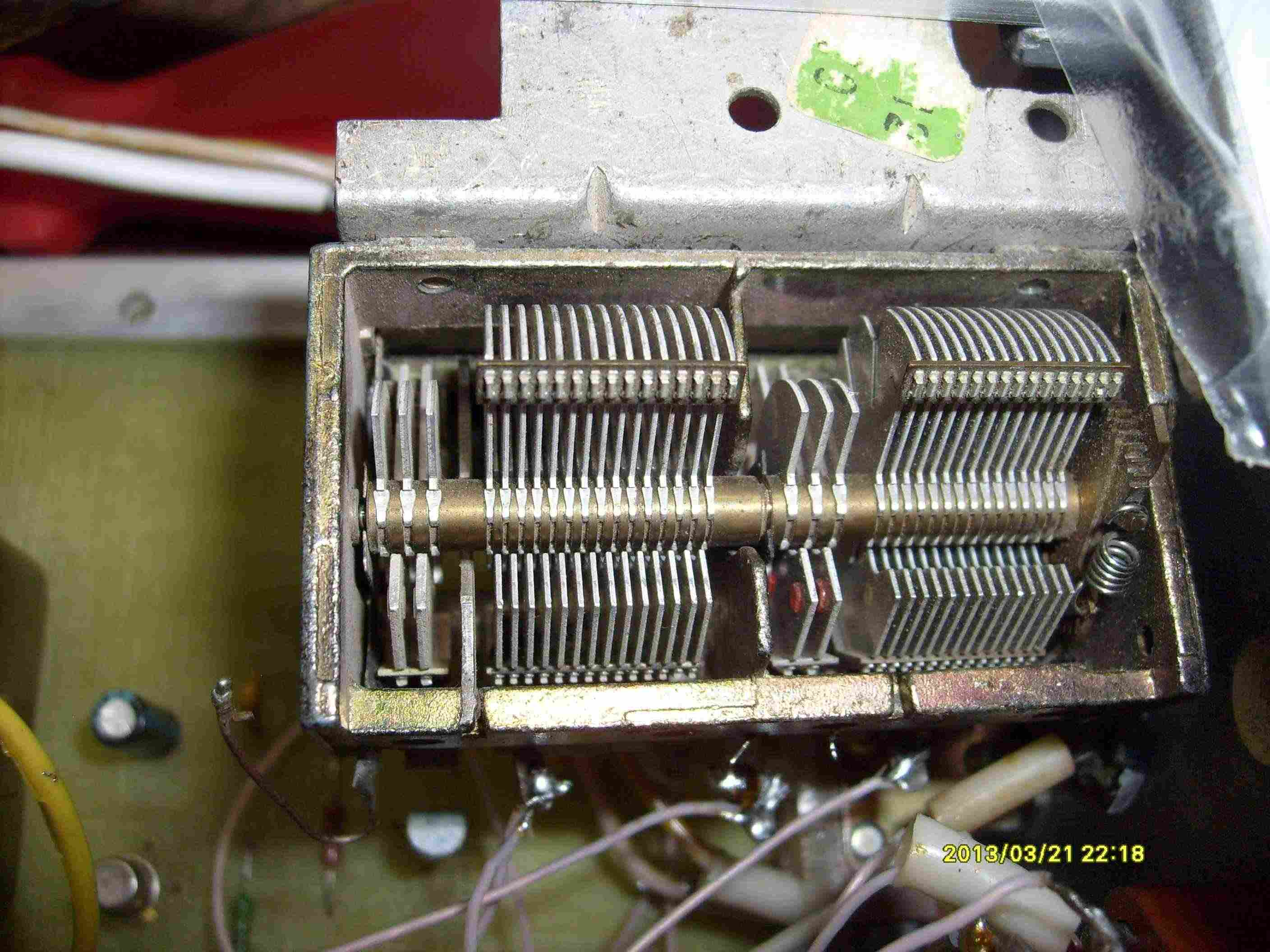

КПЕ сдвоенное неизвестное, с воздушным диалектиком, мерил емкость грубо получается от 20 до 480 пФ, на одну секцию. Объединив две секции получается 1000 пФ. У станавливаю КПЕ максимальной емкости, замеряю частоту, далее устанавливаю КПЕ что бы получить минимальную емкость, измеряю частоту, далее отключаю КПЕ, частота остается та же что и при минимальной емкости КПЕ, подключаю обычный конденсатор на 1000 пФ частота становится равной что и при максимальной емкости КПЕ. Может дело в монтаже? я не учел ширину проводников? ширина составляет 1 мм.

Фото девайса
VidsDor.JPG [210.84 KiB]
VidsDet.JPG [201.05 KiB]
KPE.JPG [254.28 KiB]

включите вместо контура (L и С) какой нибудь дроссель с известной индуктивностью и измерьте частоту генерации...

В этом случае он не учтет собственную емкость своей катушки которая на низкочастотном диапазоне может быть значительна, хотя оценит емкость схемы конечно и так можно.
