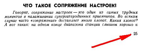

:? что-то не помогла схемка аналогичная селги-309, но я испытывал на штатной катушке родного приёмника. Даже хуже ловил. Может я неправильно выставил режимы полевого транзистора, но как по книжке между минусом и стоком 0,64В. Хотелось бы почувствительнее сделать. Старый плеер кассетный с радио на средних волнах ловит куда лучше на магнитную антенну. Приёмник плеера на микросхеме ТА (не помню точно название). Надеюсь на вашу помощь.

Сопряжение контуров делали?
Если нет, то почитайте эту книжку начиная со стр. 25 и дальше.
https://sunduk.radiokot.ru/loadfile/?loa ... 42&turbo=1
По правде говоря это совсем не простое дело.
Так же во многом чувствительность зависит от качества магнитной антенны. Мотать магнитную антенну средних волн нужно литцендратом.
viewtopic.php?f=18&t=31657
1.JPG [16.41 KiB]

aen ну сопрягать мне там только подстроечниками и ферритовым стержнем антенны более нечем... знать бы ещё как правильно это всё делать в моём случае.
