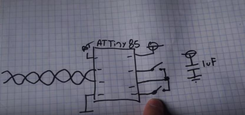

В интернете нашёл прикольное видео)) Чувак сделал Ethernet модуль на... ATtiny85 !!!
https://www.youtube.com/watch?v=mwcvElQS-hM
https://www.youtube.com/watch?v=m4f4OzEyueg
Я тоже так хочу )) Повторим эксперимент. Будем передавать UDP пакеты по интернету)) :)
Правда ATtiny85 у меня нет... возьмём Atmega8 )) И кварц 20 МГц. https://aliexpress.ru/item/32674069830. ... 81ca95a-12
Паяем по схеме.
схема.jpg [32.41 KiB]

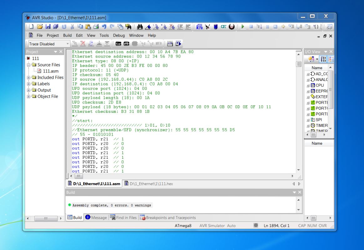

Далее открываем AVR студию и пишем на... ассемблере)) Пипец... Не люблю ассемблер но по другому не получится))
Подробное описание Ethernet пакета лучше посмотреть тут - https://www.fpga4fun.com/10BASE-T2.html
ассемблер.jpg [125.15 KiB]

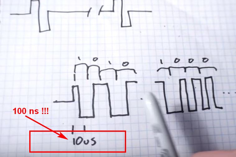

Далее... чувак подробно рассказывает про стандарт 10BASE-T и "Манчестер-II"... Правда у чувака явные проблемы с математикой...
ошибка.jpg [37.88 KiB]
Но не важно.

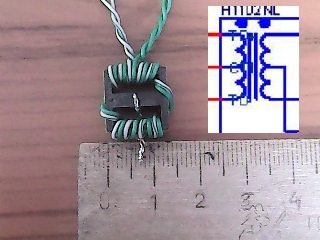

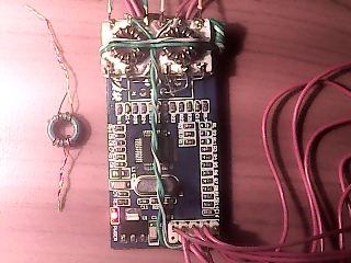

Прошиваем Atmega8... подключаем к роутеру... и... нифига не работает)) :))) Причина не понятна... нормального осциллографа нет. :dont_know:
Тогда делаем всё по стандарту 10BASE-T. Добавляем трансформатор )) https://aliexpress.ru/item/32742082279. ... d3ddcb5d-1
Заработало ! )) Сразу поднялся Link на роутере. Нажимаем на кнопку... побежали UDP пакетики))
Ethernet-Atmega8.jpg [200.93 KiB]
:tea:
*Резистор в схеме на всякий случай))

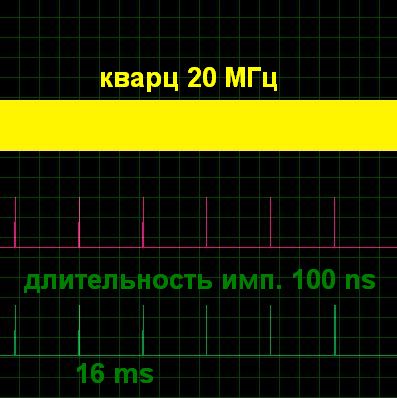

Еще в стандарте 10BASE-T написано про Автосогласование - https://en.wikipedia.org/wiki/Autonegot ... al_signals
Если Atmega8 не передаёт пакеты, то она должна передавать импульсы соединения (NLP). И даже прописано требования к импульсам.
Сделаем по стандарту.))
puls.jpg [24.28 KiB]
Но как показала практика... роутеру пофигу эти стандарты)) Менял длительно (50...500 ns) и скважность (10...30 ms) и фазу импульсов... роутеру без разницы)) На самом деле роутер реагирует только на наличие или отсутствие импульсов, а не на их параметры)) Точнее роутер реагирует на любой сигнал (активность) на своём порту...
Можно вообще не передавать никаких импульсов (NLP), а сразу передавать пакеты.
-Если нет никаких импульсов, роутер отключает свой порт... и экономит электричество)).
-Как только появляются импульсы (или пакеты), роутер опять включает порт.
Одна проблема - время включения порта у роутера до 0,5 секунды. Поэтому если сразу передавать пакеты (пачками), то первые пакеты теряются. А в остальном всё нормально))

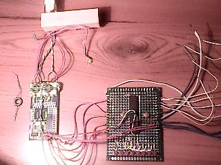

Короче... всё работает. Трансформатор не нужен. Просто провода покороче.
Ethernet-Atmega8.jpg [196.01 KiB]
Или можно напрямую подключиться к микросхеме роутера. Всё работает.

Тут как раз проблема в ПОКОРОЧЕ.
Но это другая тема розговора, в которой я не особо компетентен.
Извените и не особо хочитса вникать.

проблема в том что мне не надо ПОКОРОЧЕ
мне надо ПОПОДРОБНЕЙ

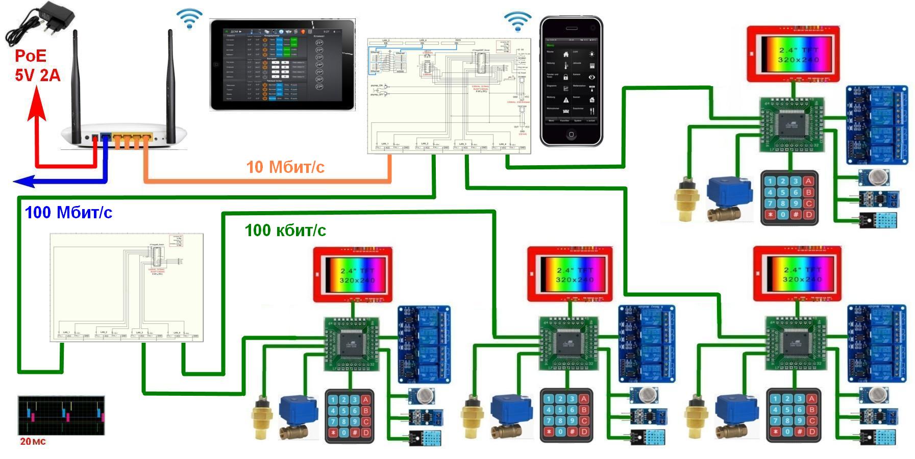

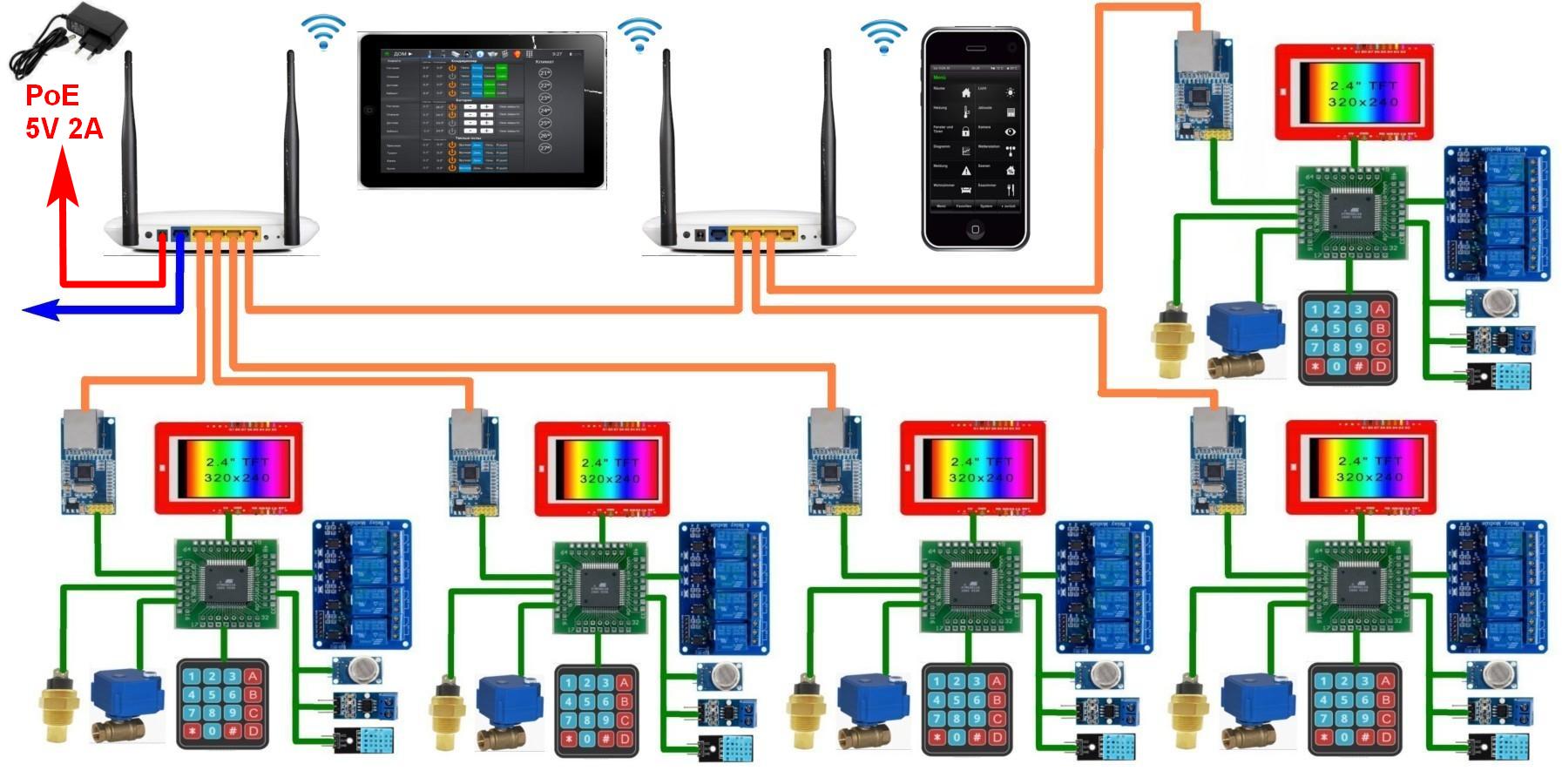

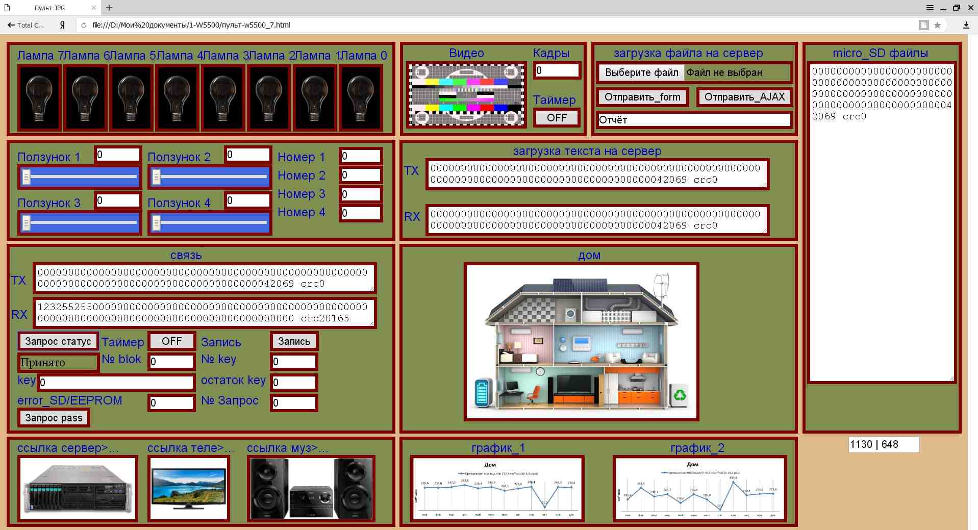

Что-то наш умный дом заглох... Тема требует продолжения ! ))
На чём мы остановились... ? На поиске оптимального варианта управления умным домом. )) :roll:
1. Сначала сделали управление умным домом на обычном браузере... по протоколу TCP(HTTP).
дом_2.jpg [196.83 KiB]

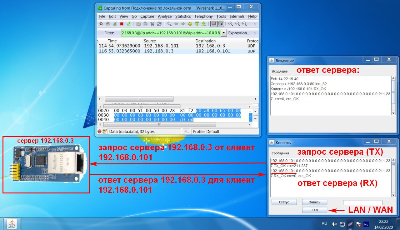

2. Потом поняли, что для управления умным домом браузер нам не подходит. Причин много...
-это не удобно... браузер не работает в режиме Сервера (не умеет принимать запросы).
-ограниченные возможности браузера... браузер не умеет работать с файловой системой компа.
-низкий уровень безопасности браузера... браузер предлагает сохранить пароли... браузера собирает данные активности клиентов и передаёт все данные на сервер Яндекса)) Причём по зашифрованному протоколу TLS... я даже не вижу что имено передаёт браузер)) Пипец... Всё это противоречит нашей политике безопасности Умного дома.
Поэтому написали приложение на Java... по протоколу UDP.
Screenshot_1.jpg [142.64 KiB]
3. Чтобы сохранить возможность управления умным домом из браузера добавили в Java Socket... ServerSocket... InputStream... OutputStream... и т.д.
Теперь наше приложение на Java работает и как Сервер, и как Клиент, по протоколу UDP, TCP(HTTP).
:roll:

2. Из внутренней сети (192.168.0.1) во внешнюю сеть (10.0.0.1) попасть можно.))
3. Допустим сервер (192.168.0.1) отправляет UDP пакет серверу (10.0.0.1).
4. Роутер делает запись в таблице NAT Table ("порт == IP" ).
5. После отправки UDP пакета роутер включает таймер примерно на 20 секунд.
6. Если по истечении 20 секунд ответ так и не пришёл, роутер удаляет из таблицы NAT Table запись о сокете. После этого из внешней сети (10.0.0.1) во внутреннюю (192.168.0.1) попасть невозможно.
7. Допустим ответ пришёл. Тогда роутер устанавливает таймер примерно на 30 секунд.
Screenshot_1.jpg [18.95 KiB]
8. Далее идёт обмен данными между серверами... сервер (192.168.0.1) << >> сервер (10.0.0.1)...
Screenshot_2.jpg [80.23 KiB]
9. При каждом новом пакете роутер автоматически устанавливает таймер примерно на 2...3 минуты.
10. Если пакетов больше нет, то через 2...3 минуты срабатывает тайм-аут и роутер удаляет из таблицы NAT Table запись о сокете. После этого из внешней сети (10.0.0.1) во внутреннюю (192.168.0.1) попасть невозможно.
11. При передачи пакетов порты (Source port и Destination port) роутер не меняет. Роутер меняет только IP (Source IP и Destination IP).
12. Вывод: Для поддержания связи по UDP надо непрерывно что-то передавать... например пустые пакеты... не реже чем каждые 2...3 минуты )) Чтоб не срабатывал тайм-аут и роутер удаляет из таблицы NAT Table запись о сокете.
Вообщем всё понятно)) Короче... Надо добавить в Java "режим удержания связи" через NAT))
На языке программистов это кажется называется "NAT дырокол"... или как-то так))

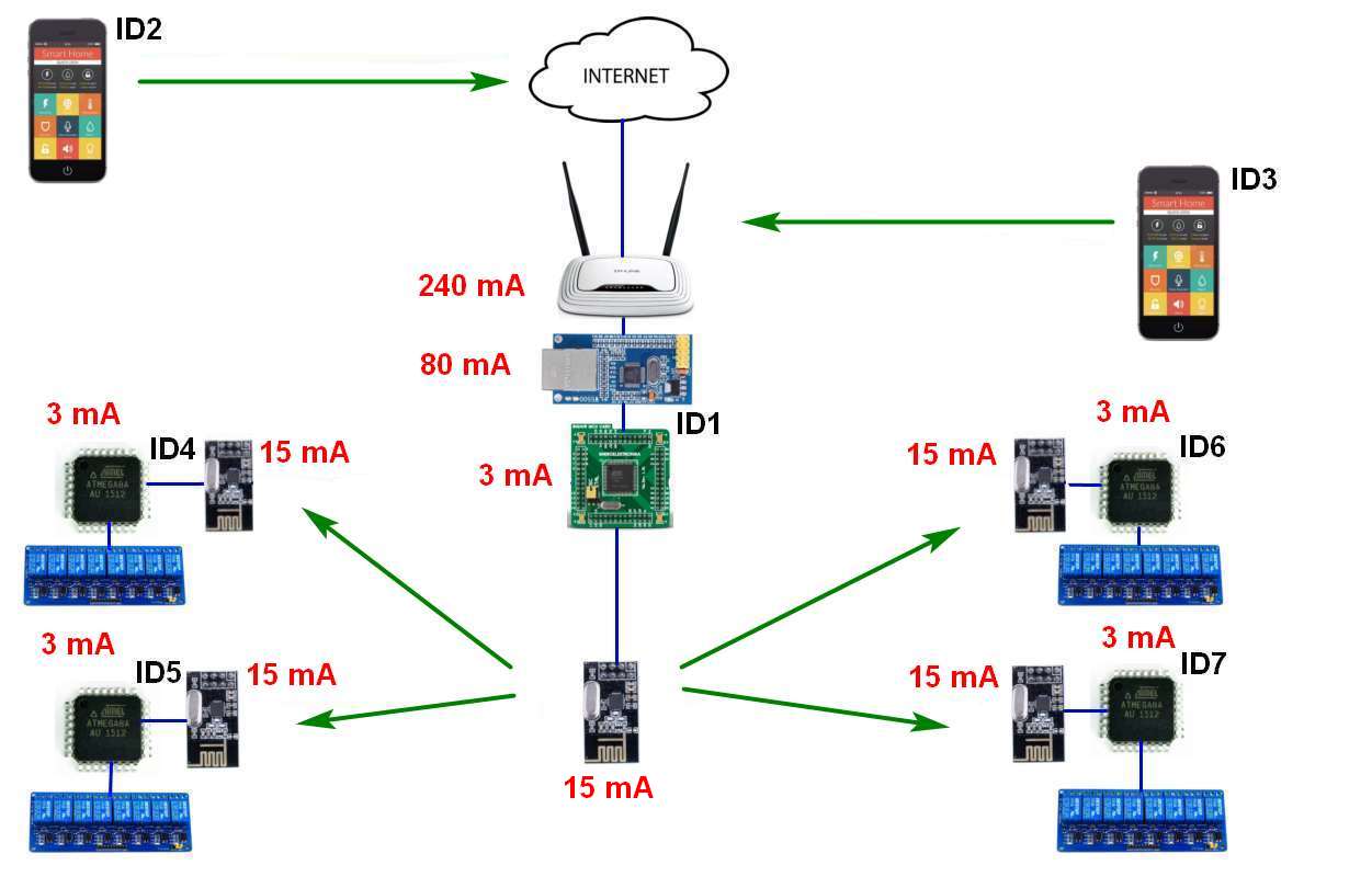

Продолжим... :tea:
Задача:
Сделать маленькие компактные датчики и исполнительные устройства с низким энергопотреблением для Умного Дома.
(реле, диммеры, выключатели, датчики температуры, протечки, умные счётчики... и т.д.)
Управление:
Через Java приложение (на телефоне, компьютере... и т.д.)
Датчики.jpg [38.39 KiB]
Для начала хочу сделать по такой схеме
Схема_5.jpg [62.78 KiB]
Или по такой
Схема_6.jpg [70.25 KiB]
Уходя из дома роутер можно отключить
Схема_8.jpg [72.17 KiB]

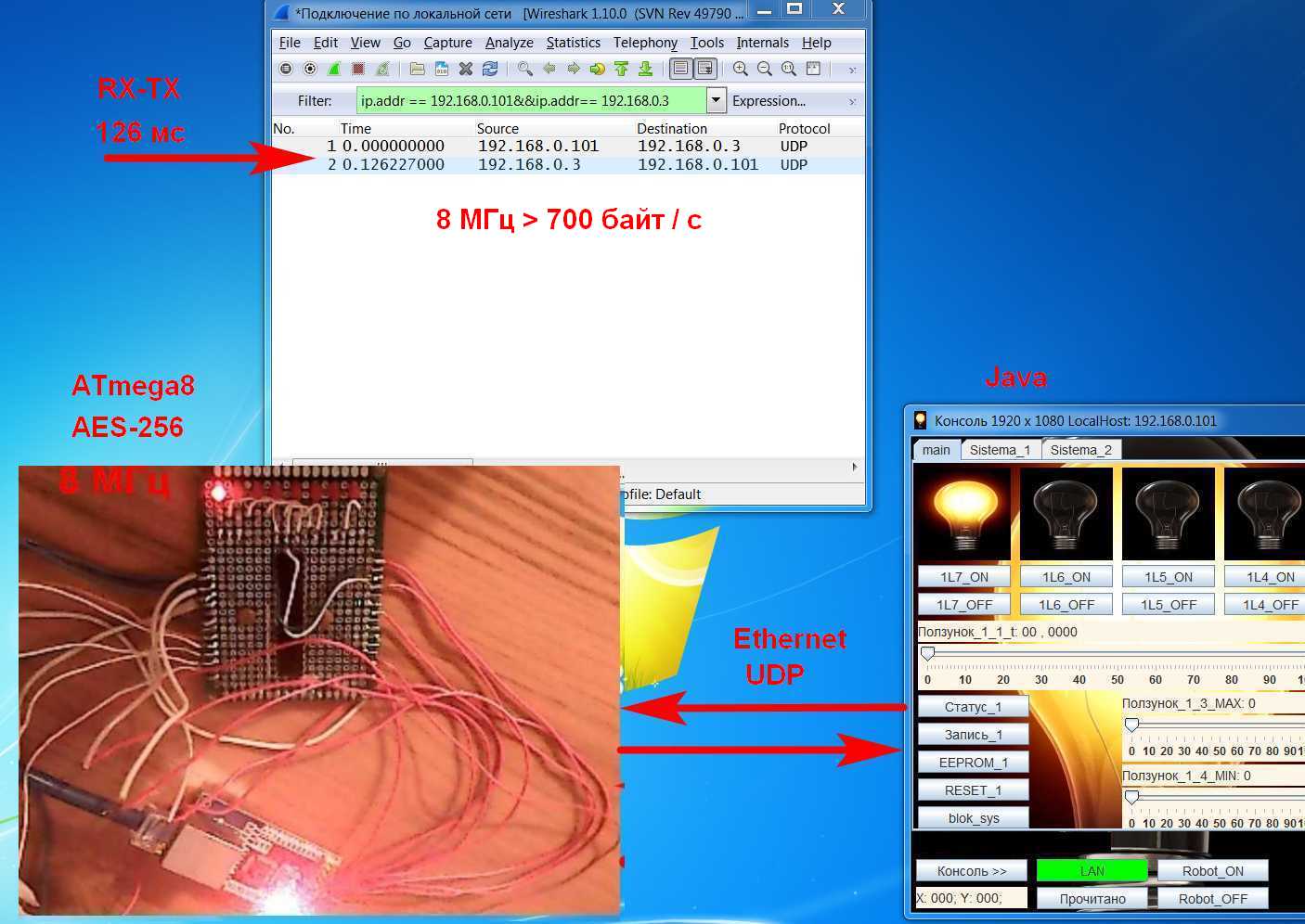

P.S.
Протокол (ГОСТ 28147-89) для ATmega8 слишком тяжёлый... 8 битная ATmega8 (4 МГц) тормозит конкретно)) Но работает.
Screenshot_1.jpg [136.79 KiB]
Вообще изначально я хотел AES-256.
Не знаю... если смысл переходить с ГОСТ 28147-89 на AES-256 ?

Что-то мы давно не делали Умный дом...
Вот такой будем делать))
https://www.youtube.com/watch?v=7gOqqYq1QrA
после долгих проб и ошибок... пришли к классической схеме...
PING_100кбит.jpg [94.24 KiB]
будем делать по классике - витуха с PoE по всему дому.
а вместо роутеров используем простые МК типа AVR
:tea:

сейчас всё управление с ПК... через приложение... уже работает))
ПК.jpg [187.5 KiB]
есть всякие автоматические всплывающие окна... и т.д.

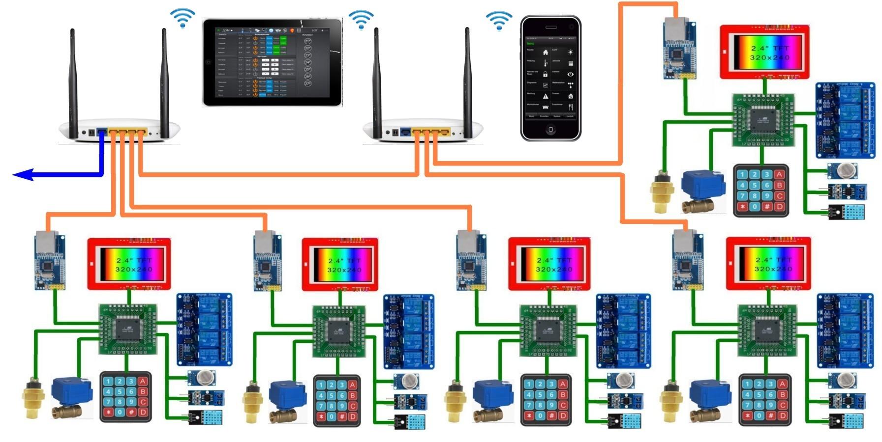

вообще... изначально планировалась такая схема...
схема_1.jpg [196.87 KiB]
но у этой схемы высокое потребление...
80 mA - W5500
10 mA - ATmega128
300 mA - роутер
:roll:
поэтому решили сделать свой протокол ))
принцип простой - используем прерывание и один таймер ATmega328.
-изначало все МК находятся в режиме SLEEP...
-при обнаружении пакета МК просыпается и переходит в режим приёма...
-при каждом изменении уровня вызывается прерывание, измеряется длительность между прерываниями и обнуляется таймер...
-по окончанию пакета вызывается прерывание таймера.
время пробуждения.jpg [147.76 KiB]
обработка пакета.jpg [156.94 KiB]
итого:
-получили скорость ~100 кБит/c.
-получили низкое потребление.
:roll:
по моему проще уже не придумать))

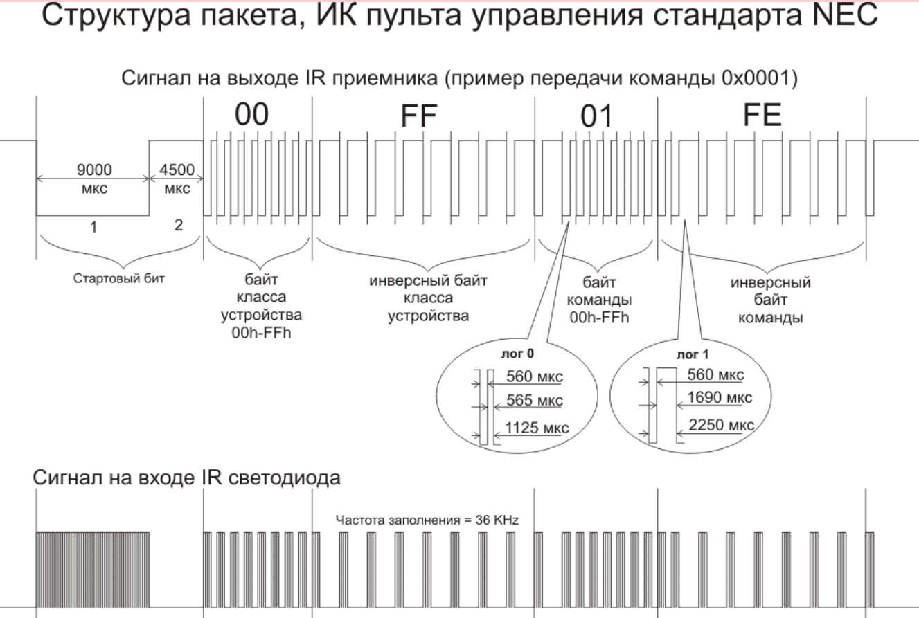

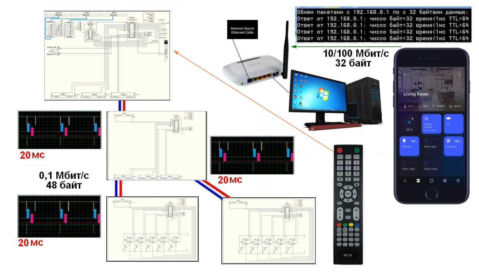

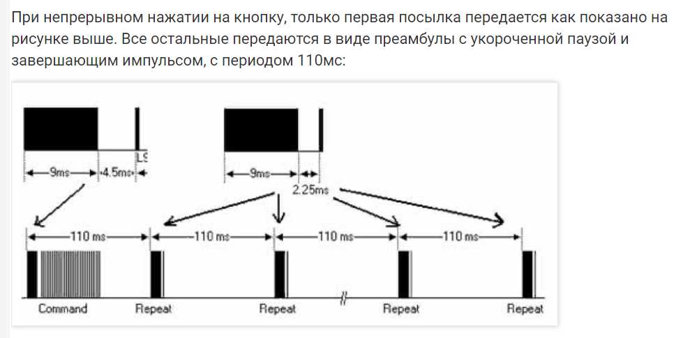

забыли ИК пульт дорисовать))
полная схема.jpg [109.18 KiB]
NEC.jpg [89.09 KiB]
на всякий случай))
:tea:

ещё добавим POE в модуль W5500...
W5500.jpg [29.51 KiB]
берём такой дроссель...
дроссель.jpg [16.92 KiB]
делам из него высокочастотный трансформатор...
мотаем 6+6 витков... с отводом...
трансформатор.jpg [72.28 KiB]
паяем по такой схеме...
схема.jpg [14.73 KiB]
проверяем...
после переделки.jpg [81.19 KiB]
работает)).jpg [90.09 KiB]
получился модуль W5500 с PoE (5V, 2А).

теперь схема такая
схема_1_PoE_5V2A.jpg [188.6 KiB]
питание от стандартного БП (5V, 2А) или от стандартного USB (5V, 2А)...

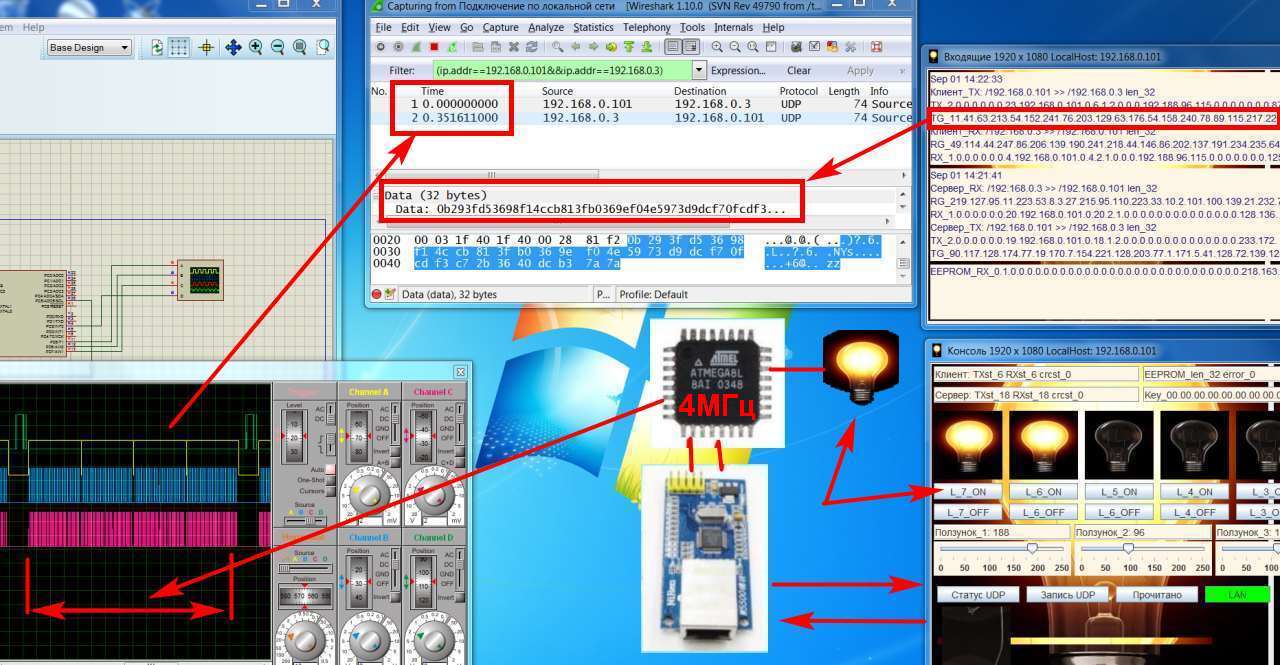

уменьшили пакет до 32 байт...
PING_100кбит.jpg [98.06 KiB]
стало работать чуть быстрей))
приложение на ПК...
:roll:
-нажали кнопочку - ПК отправил пакет - включилась лампочка ))
-включилась лампочка - пришло подтверждение включения лампочки))
ПК.jpg [205.88 KiB]

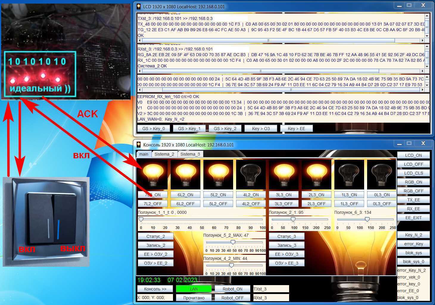

надо добавить в схему выключатель))
:tea:
ПК_выключатель.jpg [212.13 KiB]
-включили/выключили выключатель - сработало прерывание МК (прерывание по изменению уровня).
-сработало прерывание - МК отправил пакет на ПК.
-если пакет с первого раза не прошёл... МК повторяет пакет... несколько раз...
:roll:
получили UDP с гарантированной доставкой пакетов))
работает))
:tea:
осталось придумать логику работы выключателя... и нарисовать схему...
как он вообще будет работать ?
-типа режим работы - ручной/автоматический...
-и что будет есть система зависнет...
-или в доме отключат электричество...
-и т.д.

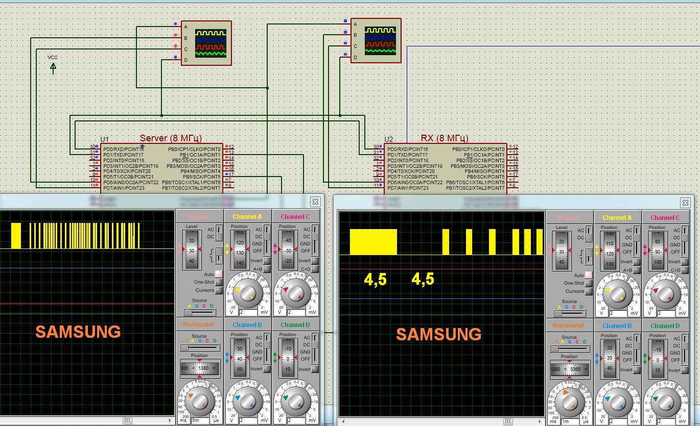

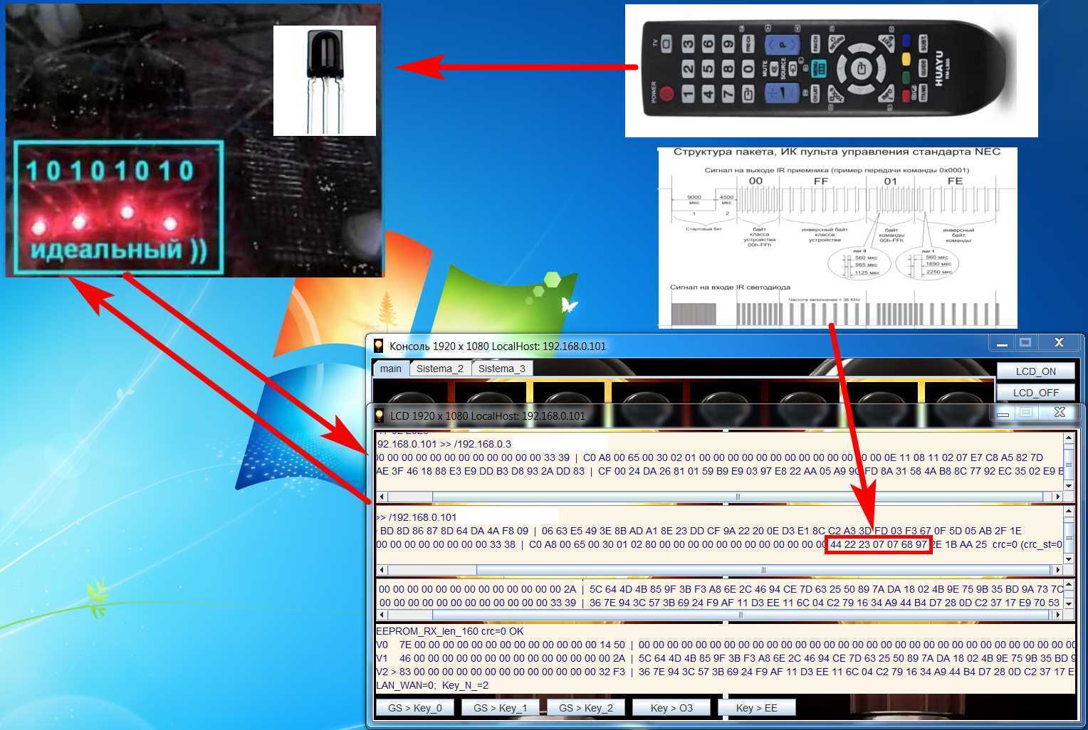

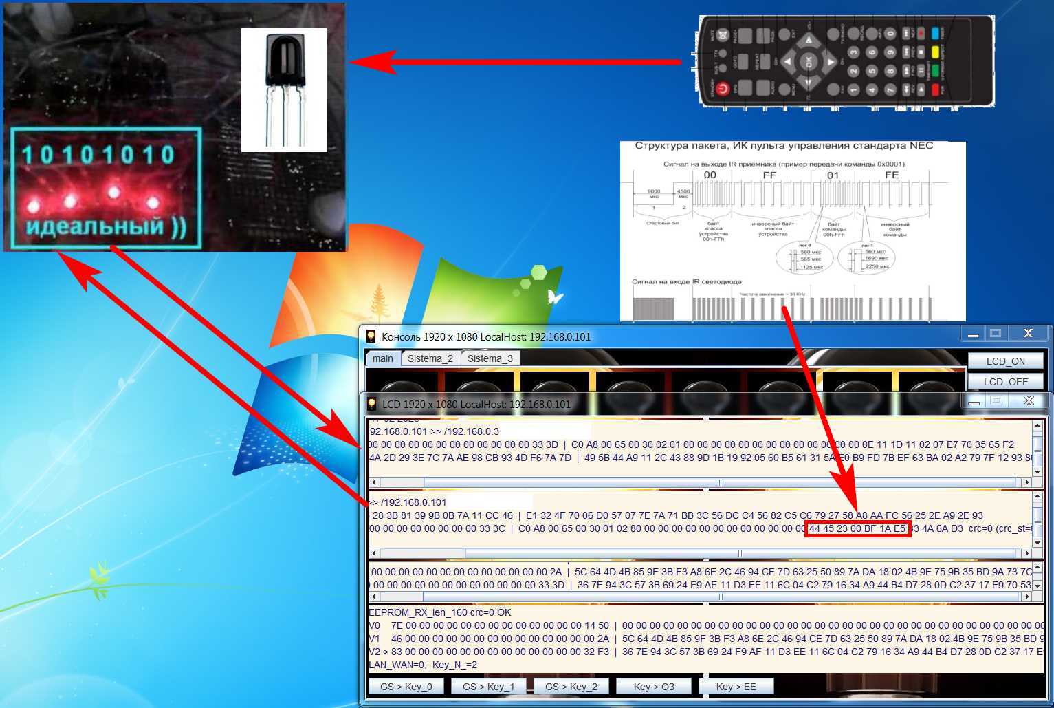

ИК пульт надо подключить))
:tea:
берём такой приёмник...
TSOP.jpg [78.43 KiB]
подключаем к ATmega328/48...
смотрим протокол NEC...
NEC.jpg [89.09 KiB]

включаем прерывание... таймер... записываем в буфер... собираем байты... передаём на ПК...
NEC.jpg [81.75 KiB]
всё работает))

единственное отличие - при повторе передается весь пакет целиком.
в остальном всё верно написано.
:tea:
а в TV приставке повтор передаётся отдельными импульсами...
TV приставка.jpg [34.9 KiB]

проверим разные пульты...
пульт от телика SAMSUNG...
ИК_1.jpg [173.98 KiB]
44h - длина пакета (68 прерываний)
22h - длительность преамбулы.
23h - длительность стартового импульса.
07h - адрес устройства (SAMSUNG).
68h - адрес команды (номер кнопки).
97h - инверсия адреса команды (номер кнопки).
а вот ещё один пульт от телика SAMSUNG...
ИК_2.jpg [168.26 KiB]
всё тоже самое))
а вот пульт от TV приставки...
ИК_3.jpg [166.87 KiB]
преамбула, адреса и команды уже другие...
:roll:
и т.д. и т.п.
короче у нас получился анализатор ИК пультов на ПК ))

раньше была такая схема...
схема_PoE(5V2A).jpg [192.83 KiB]
энергопотребление:
роутер (2 шт) * 0,3 A + W5500 (5 шт) * 0,08 = 1 A * 5 V = 5 Ватт.
теперь такая схема...
схема_PoE(5V2A)_AVR.jpg [181.75 KiB]
энергопотребление:
роутер (1 шт) * 0,3 A + W5500 (1 шт) * 0,08 + AVR (2 шт) * 0,01 = 0,4 A * 5 V = 2 Ватт.

смотрим протокол SAMSUNG...
протокол_SAMSUNG.jpg [41.1 KiB]
пишем простенькую программку для ATmega328... и закидываем в протеус...
протеус-SAMSUNG.jpg [182.7 KiB]
берём ИК-светодиод... подключаем к ATmega328... открываем приложение...
ИК_пульт по Интернету.jpg [174.58 KiB]
нажимаем на кнопочки... управляем телевизором с ПК ))
всё работает.))
:tea:
осталось нарисовать красивые кнопочки в приложении...
кнопочки)).jpg [50.85 KiB]
это мелочи))
