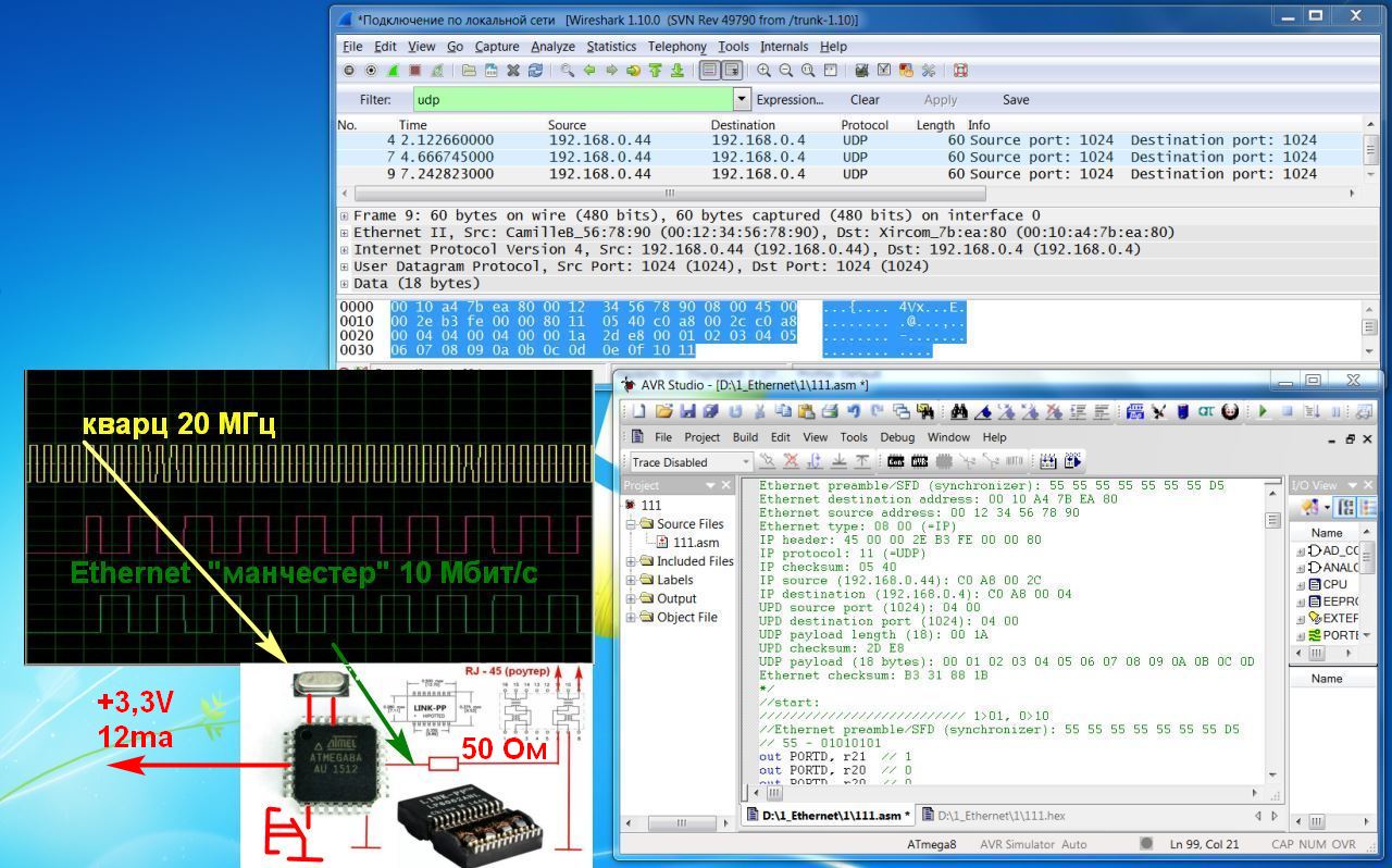

В интернете нашёл прикольное видео)) Чувак сделал Ethernet модуль на... ATtiny85 !!!
https://www.youtube.com/watch?v=mwcvElQS-hM
https://www.youtube.com/watch?v=m4f4OzEyueg
Я тоже так хочу )) Повторим эксперимент. Будем передавать UDP пакеты по интернету)) :)
Правда ATtiny85 у меня нет... возьмём Atmega8 )) И кварц 20 МГц. https://aliexpress.ru/item/32674069830. ... 81ca95a-12
Паяем по схеме.
схема.jpg [32.41 KiB]
Далее открываем AVR студию и пишем на... ассемблере)) Пипец... Не люблю ассемблер но по другому не получится))
Подробное описание Ethernet пакета лучше посмотреть тут - https://www.fpga4fun.com/10BASE-T2.html
ассемблер.jpg [125.15 KiB]
Далее... чувак подробно рассказывает про стандарт 10BASE-T и "Манчестер-II"... Правда у чувака явные проблемы с математикой...
ошибка.jpg [37.88 KiB]
Но не важно.
Прошиваем Atmega8... подключаем к роутеру... и... нифига не работает)) :))) Причина не понятна... нормального осциллографа нет. :dont_know:
Тогда делаем всё по стандарту 10BASE-T. Добавляем трансформатор )) https://aliexpress.ru/item/32742082279. ... d3ddcb5d-1
Заработало ! )) Сразу поднялся Link на роутере. Нажимаем на кнопку... побежали UDP пакетики))
Ethernet-Atmega8.jpg [200.93 KiB]
:tea:

Пару слов про стандарт 10BASE-T. Проверим на практике стандарт 10BASE-T ))
"Манчестер-II" может иметь разную кодировку: так "1" > 10, "0" > 01 или так "1" > 01, "0" > 10.
Хотя роутер и работает с любой кодировкой, но второй вариант работает лучше (стабильней).
:roll:
Байты передаются младшим битом вперёд (как в UART).
Контрольную сумму Ethernet пакета (CRC-32) может посчитать Atmega8.
А можно посчитать вручную, в онлайн-калькуляторе и забить в программу)) http://www.sunshine2k.de/coding/javascr ... rc_js.html
CRC-32.jpg [96.09 KiB]
Только я не понял... зачем надо передавать CRC-32 начиная с младшего байта... B3 31 88 1B... но видимо так надо было)) Разработчикам Ethernet виднее))

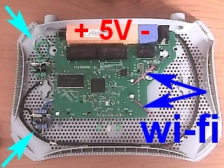

Короче... всё работает. Трансформатор не нужен. Просто провода покороче.
Ethernet-Atmega8.jpg [196.01 KiB]
Или можно напрямую подключиться к микросхеме роутера. Всё работает.

PoE:
добавим в Wi-Fi роутер PoE...
роутер.jpg [11.26 KiB]
намотали самодельный трансформатор))
экспериментально определили - надо 10 витков (в два витка) на феррите 12х12 мм...
трансформатор.jpg [38.1 KiB]
самодельный трансформатор.jpg [62.93 KiB]
установили в роутер... подключили + 5V...
роутер (1).jpg [75.46 KiB]
работает.

и антенны тоже сделаем самодельные... поменьше ))
экспериментально определили (по максимальному уровню сигнала) - надо 26 мм провода... что соответствует 1/4 волны для 2,4 GHz...
роутер модернизированный.jpg [80.46 KiB]
получили: роутер Wi-Fi (2 встроенные антенны) + Ethernet + PoE (5V, 2А).
роутер_после_модернизации )).jpg [5.99 KiB]
:tea:

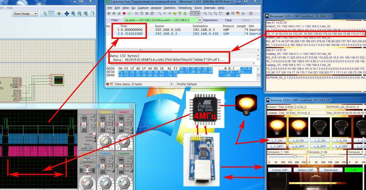

уменьшили пакет до 32 байт...
PING_100кбит.jpg [98.06 KiB]
стало работать чуть быстрей))
приложение на ПК...
:roll:
-нажали кнопочку - ПК отправил пакет - включилась лампочка ))
-включилась лампочка - пришло подтверждение включения лампочки))
ПК.jpg [205.88 KiB]
:tea:
