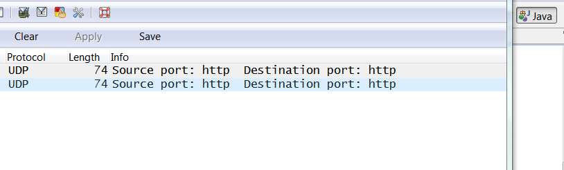

3. Чтобы сохранить возможность управления умным домом из браузера добавили в Java Socket... ServerSocket... InputStream... OutputStream... и т.д.
Теперь наше приложение на Java работает и как Сервер, и как Клиент, по протоколу UDP, TCP(HTTP).
:roll:
Далее...
Две недели тестировали наш Сервер UDP, TCP(HTTP)... Подключались к нашему Серверу удалённо... по интернету... с компа... с телефона... и т.д. Всё работает))
Через две недели посмотрели журнал "посетителей" нашего сервера... и офигели)) Кто только не подключался к нашему Серверу по протоколу UDP, TCP(HTTP)... Больше всего подключений по протоколу TCP(HTTP)... Всякие боты... пару раз подключался сам Яндекс )) Оказывается в Яндекс есть служба, которая проверяет все сайты на предмет вредоносных программ... с последующим занесением в список безопасных сайтов. Наш сервер тоже попал в этот список))
Короче пипец... у нас не Сервер а проходной двор какой-то))
Всё это противоречит нашей политике безопасности Умного дома. Поэтому протокол TCP(HTTP) отключили.
Будем работать по UDP. ))
UDP имеет более высокую безопасность по сравнению с TCP.
UDP не устанавливает соединения (всякие SYN, FIN), а значит наш Сервер в интернете не виден)) Полная анонимность))
Немного подкрутили Java... ))
Screenshot_1.jpg [87.32 KiB]

1. Из внешней сети (10.0.0.1) во внутреннюю (192.168.0.1) попасть невозможно так как порты на роутере закрыты.
2. Из внутренней сети (192.168.0.1) во внешнюю сеть (10.0.0.1) попасть можно.))
3. Допустим сервер (192.168.0.1) отправляет UDP пакет серверу (10.0.0.1).
4. Роутер делает запись в таблице NAT Table ("порт == IP" ).
5. После отправки UDP пакета роутер включает таймер примерно на 20 секунд.
6. Если по истечении 20 секунд ответ так и не пришёл, роутер удаляет из таблицы NAT Table запись о сокете. После этого из внешней сети (10.0.0.1) во внутреннюю (192.168.0.1) попасть невозможно.
7. Допустим ответ пришёл. Тогда роутер устанавливает таймер примерно на 30 секунд.
Screenshot_1.jpg [18.95 KiB]
8. Далее идёт обмен данными между серверами... сервер (192.168.0.1) << >> сервер (10.0.0.1)...
Screenshot_2.jpg [80.23 KiB]
9. При каждом новом пакете роутер автоматически устанавливает таймер примерно на 2...3 минуты.
10. Если пакетов больше нет, то через 2...3 минуты срабатывает тайм-аут и роутер удаляет из таблицы NAT Table запись о сокете. После этого из внешней сети (10.0.0.1) во внутреннюю (192.168.0.1) попасть невозможно.
11. При передачи пакетов порты (Source port и Destination port) роутер не меняет. Роутер меняет только IP (Source IP и Destination IP).
12. Вывод: Для поддержания связи по UDP надо непрерывно что-то передавать... например пустые пакеты... не реже чем каждые 2...3 минуты )) Чтоб не срабатывал тайм-аут и роутер удаляет из таблицы NAT Table запись о сокете.
Вообщем всё понятно)) Короче... Надо добавить в Java "режим удержания связи" через NAT))
На языке программистов это кажется называется "NAT дырокол"... или как-то так))

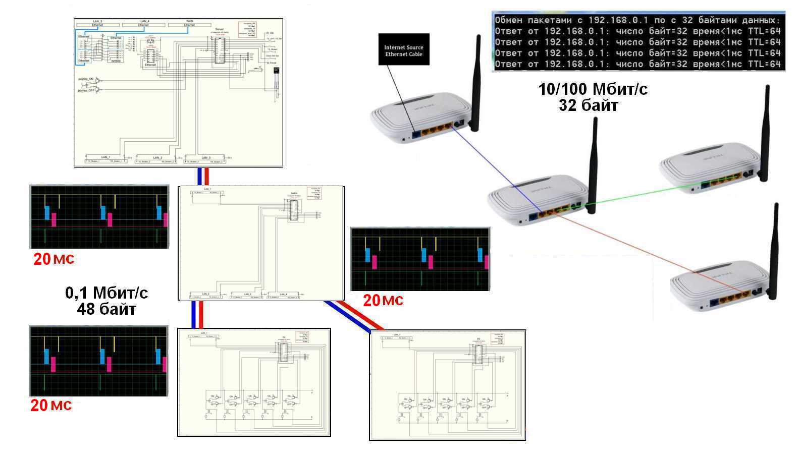

после долгих проб и ошибок... пришли к классической схеме...
PING_100кбит.jpg [94.24 KiB]
будем делать по классике - витуха с PoE по всему дому.
а вместо роутеров используем простые МК типа AVR
:tea:

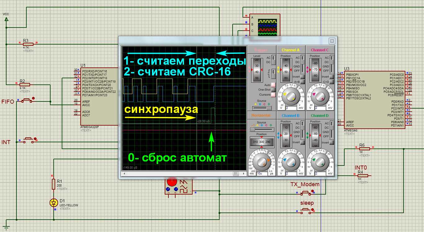

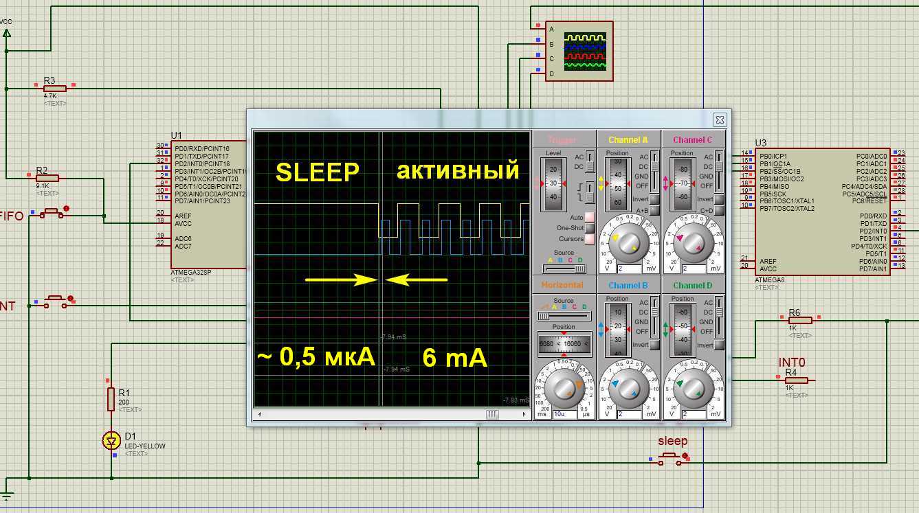

принцип простой - используем прерывание и один таймер ATmega328.
-изначало все МК находятся в режиме SLEEP...
-при обнаружении пакета МК просыпается и переходит в режим приёма...
-при каждом изменении уровня вызывается прерывание, измеряется длительность между прерываниями и обнуляется таймер...
-по окончанию пакета вызывается прерывание таймера.
время пробуждения.jpg [147.76 KiB]
обработка пакета.jpg [156.94 KiB]
итого:
-получили скорость ~100 кБит/c.
-получили низкое потребление.
:roll:
по моему проще уже не придумать))

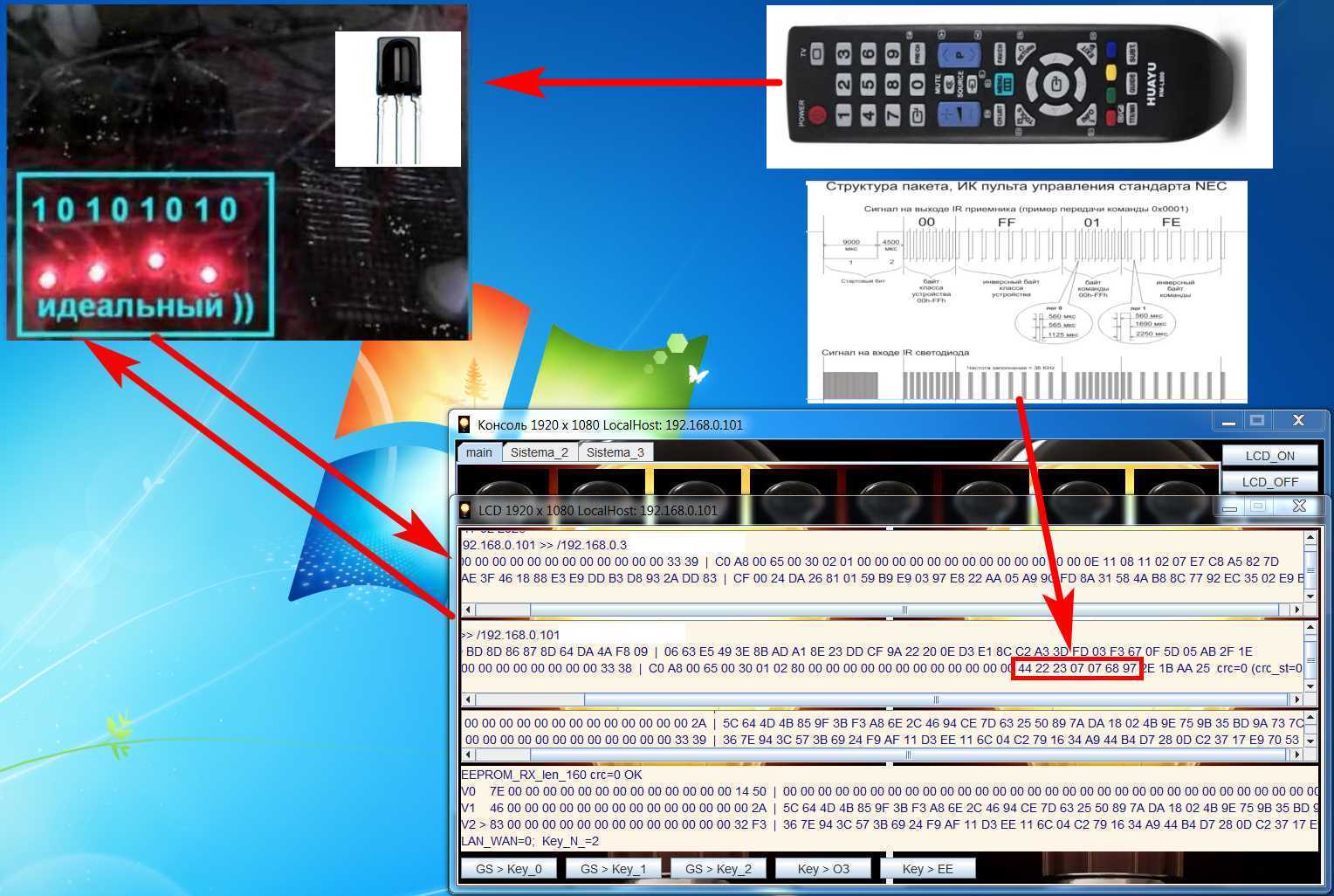

забыли ИК пульт дорисовать))
полная схема.jpg [109.18 KiB]
NEC.jpg [89.09 KiB]
на всякий случай))

уменьшили пакет до 32 байт...
PING_100кбит.jpg [98.06 KiB]
стало работать чуть быстрей))

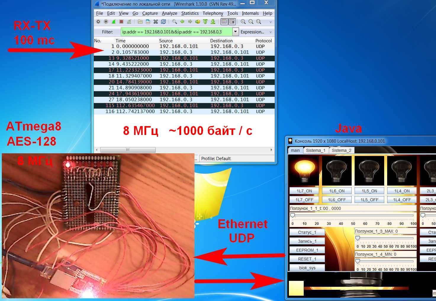

приложение на ПК...
:roll:
-нажали кнопочку - ПК отправил пакет - включилась лампочка ))
-включилась лампочка - пришло подтверждение включения лампочки))
ПК.jpg [205.88 KiB]

ИК пульт надо подключить))
:tea:
берём такой приёмник...
TSOP.jpg [78.43 KiB]
подключаем к ATmega328/48...
смотрим протокол NEC...
NEC.jpg [89.09 KiB]
:roll:
включаем прерывание... таймер... записываем в буфер... собираем байты... передаём на ПК...
NEC.jpg [81.75 KiB]
всё работает))
:tea:
пульт от телика SAMSUNG...
https://radioparty.ru/manuals/encyclope ... -ircontrol
работает вот так...
SAMSUNG.jpg [48.69 KiB]
единственное отличие - при повторе передается весь пакет целиком.
в остальном всё верно написано.
:tea:
а в TV приставке повтор передаётся отдельными импульсами...
TV приставка.jpg [34.9 KiB]
:tea:
остальные пульты разбирать не будем... ))
теперь надо придумать куда это использовать...
Например можно пультом от телика управлять ПК... и т.д.
И наоборот... с ПК управлять теликом))
и т.д.
:tea:
 Заголовок сообщения: Re: Умный дом своими руками
СообщениеДобавлено: Пт фев 17, 2023 15:32:38
Карма: -1
Рейтинг сообщений: 86
Сообщений: 8910
Откуда: .ru
проверим разные пульты...
ИК_1.jpg [173.98 KiB]
44h - длина пакета (68 прерываний)
22h - длительность преамбулы.
23h - длительность стартового импульса.
07h - адрес устройства (SAMSUNG).
68h - адрес команды (номер кнопки).
97h - инверсия адреса команды (номер кнопки).
а вот ещё один пульт от телика SAMSUNG...
ИК_2.jpg [168.26 KiB]
всё тоже самое))
а вот пульт от TV приставки...
ИК_3.jpg [166.87 KiB]
преамбула, адреса и команды уже другие...
:roll:
и т.д. и т.п.
короче у нас получился анализатор ИК пультов на ПК ))
анализатор ИК пультов.jpg [107.35 KiB]
:tea:
где это можно использовать в умном доме ?
нигде))
дело в том что пульт передаёт команды без шифрования...
а управлять умным домом без шифрования... запрещено ! ))
поэтому ИК пульт - это не более чем просто игрушка))
примерно так.
:tea:
